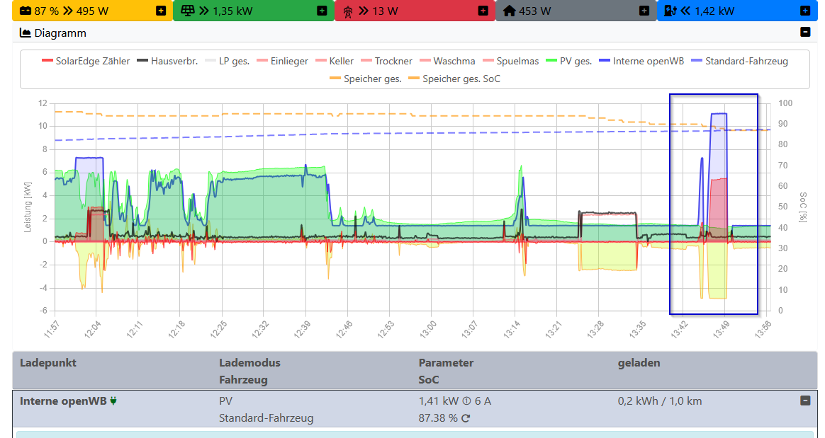

Ihaglc hat geschrieben: Fr Mai 08, 2026 10:17 am
LutzB hat geschrieben: Do Mai 07, 2026 5:12 pm Zu den Problemen mit der Anteilsberechnung der Energien gibt es im aktuellen Master bereits einen Bugfix. Es wäre gut, wenn ihr das mal übers Wochenende testen könnt.
Es sind aktuell im Master ausschließlich Bugfixes enthalten, also kein großes Risiko, wenn man vom Release 2.2.0 kommt. Es kann nur besser werden. ;)
Habe gerade mal mit PV und Sofort geladen.
Für mich sind die Anzeigen im Ladelog jetzt stimmig. ( Anteile und Preisberechnung im Classic Theme )
Sehr gut
konntest du nachvollziehen, ob die 1p->3p Umschaltung im Master funktioniert?
Lade üblicherweise mit PV nur 1p
Habe es jetzt extra getestet:
von PV 1p 6A Min auf Sofort 1p 32A
weiter auf Sofort 3p maximum
zurück auf PV 6A min automatic
OpenWb hat dann wegen mangelndem PV Angebot automatisch von 3p auf 1p mit 6A Mindeststrom gewechselt.
Die Umschaltung von 1p nach 3p und zurück hat also top funktioniert.
2026-05-08 13_57_20-openWB — Mozilla Firefox.png (131.75 KiB) 186 mal betrachtet
Re: Rückmeldungen openWB software2 2.2.0
Verfasst: Fr Mai 08, 2026 5:43 pm
von spooky82
Ok, so hat es ja eh funktioniert.
Was halt seit ein paar Versionen nicht geht ist, dass die WB im PV Modus selbst von 1p auf 3p umschaltet.
Zurück, also von 3p auf 1p funktioniert auch.
Verfasst: Sa Mai 09, 2026 9:44 am
von Andi03
Was ich zur aktuellen master sagen kann, dass das 1p3p Umschalten bei mir funktioniert hat. Sogar direkt nach dem Update (das ging bei mir vorher kaum ). Qiasi ist es so, dass das Auto mit 1ph angefangen hat, weil es das irgendwie immer tut bei der ersten Ladung nach einem Update und dann nach ca. 30-60 sec. Hatte es selbst umgeschaltet auf 3 Phasen. Da ich bei mir nur 3 phasig laden möchte, bin ich bisher damit zufrieden.
Verfasst: Sa Mai 09, 2026 10:16 am
von Ihaglc
spooky82 hat geschrieben: Fr Mai 08, 2026 5:43 pm Ok, so hat es ja eh funktioniert.
Habe mit PV Laden die automatischer Phaenumschaltung bisher noch nie getestet und nicht gebraucht, weil das mit meiner kleinen PV Anlage und 22 kW Wallbox nicht nötig war: Mit 1p Ladung kann ich den Überschuss zum Laden komplett ausnutzen.
Habe jetzt aber trotzdem das PV Laden auf automatische Phasen Umschaltung gesetzt.
Der heutige Überschuss war bisher 1 phasig bei max 24A erreicht; entspricht 5,5kW.
Es erfogte bis dato keine Umschaltung auf 3p.
Bei welcher Leistung sollte denn der autom. Wechsel von 1p nach 3p erfolgen?
Bei Änderung des PV Ladens auf Maximum Phasen erfolgt die direkte Umschaltung auf 3p.
Bei PV Laden mit Automatik erfolgt Rückschaltung 3p bei 6A ( 4,14 kW ) auf 1p, was ok ist.
