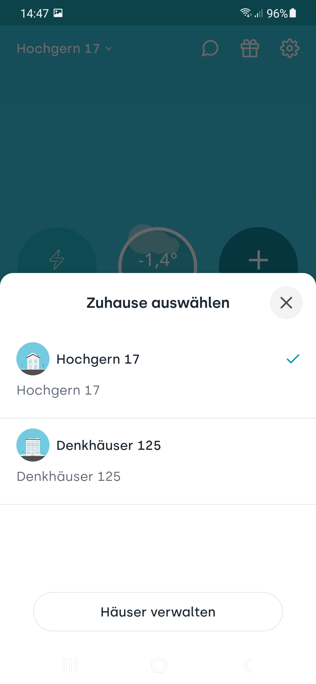

Also APP Installiert, Konto eingerichtet.
Dann (mehr aus versehen) zwei Adressen angelegt siehe Bild:

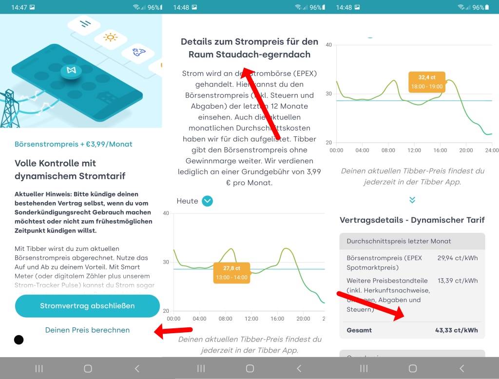

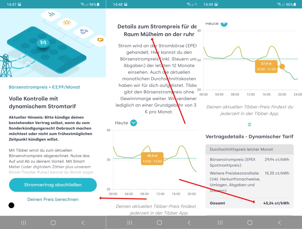

Für diese beiden Adressen dann den Strompreis abgefragt.
Einmal NRW, einmal Bayern nahe München.
