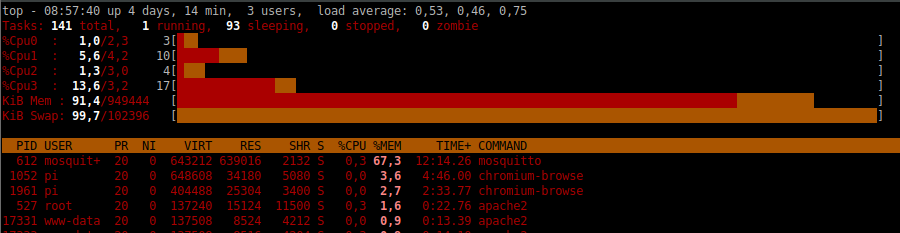

In einem Support Ticket sind wir zumindest auf ein Problem aufmerksam geworden:
Der Kunde verwendet einen EDOMI Server, um per MQTT EVU-Werte zu senden. Anscheinend wird für jede Nachricht eine neue Verbindung zu dem Broker aufgebaut, diese jedoch nicht korrekt beendet. Als Ergebnis hatte der Broker über 2.000.000 inaktive Verbindungen offen und belegte damit ganze 630MB RAM. Bei einem Raspi mit 1GB wird es da schnell sehr eng.
Wie kann man das überprüfen?
Wenn man Zugang zur Konsole hat, hilft der Befehl "top".
In diesem Beispiel sieht man ganz klar, dass der Prozess "mosquitto" 67% des Speichers verwendet.
