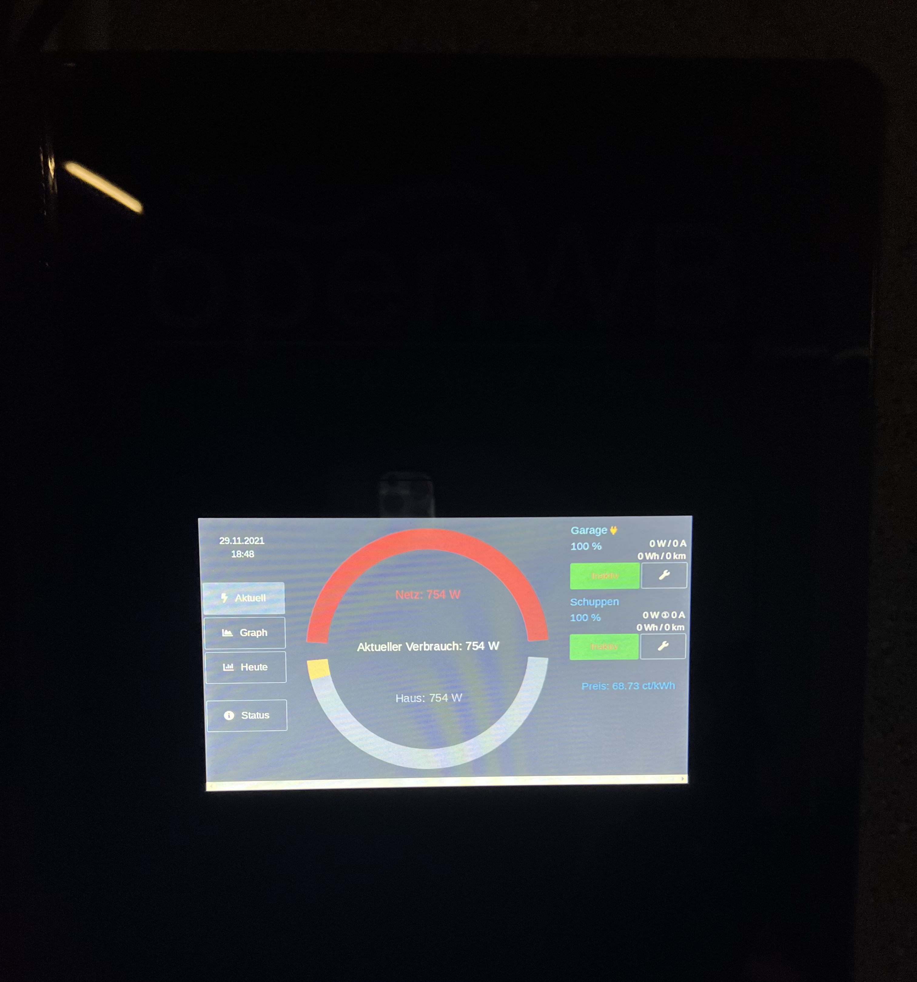

Mein Problem mit dem EVU Kit konnte gelöst werden und nun konnte ich es auch testen.
Bei mir gibt es das gleiche Verhalten und die Daten kann ich am externen Display einstellen und diese werden am Hauptdiaplay in der Zeitachse ( nach dem Reload der Seite) angezeigt. Aber erst wenn ich dort auch den Slider bewege, wird die Ladung gestartet.
Mit dem originalen externen Diaplqy von OpenWB habe ich auch noch das Problem mit der Größe der Anzeige, aber nur beim Modus „Sofort Laden“.

Warum bei Deinem externen Display immer noch Scrollbalken erscheinen, ist mir nicht klar. Auf dem Foto ist nichts sichtbar, was über die Displaygrenzen hinausgeht. Hast Du vorher andere Screens verwendet, die evtl. zu gross waren und zu den Scrollbalken geführt haben?

Die Scrollbalken hatte ich noch bei keinem anderen Screen.
Heute ist mir aufgefallen, dass dies auch beim internen Display der OpenWB auftritt.

Hast Du mal das/die Display neu geladen (unter Status)?

die Balken werden auch bei mir wieder sichtbar, sobald "preisbasiert" aktiviert wird.
Könnte es ggf. an einer "zu grossen" Preiszeile liegen?

Ja, habe ich gerade neugeladen und der Balken bleibt.

In der Tat, anscheinend hat bei der Preiszeile etwas Abstand zum Rand gefehlt.
Ich habe eine Korrektur als PR eingereicht und muss dann nochmal auf dem Display validieren, ob der Balken jetzt verschwindet
