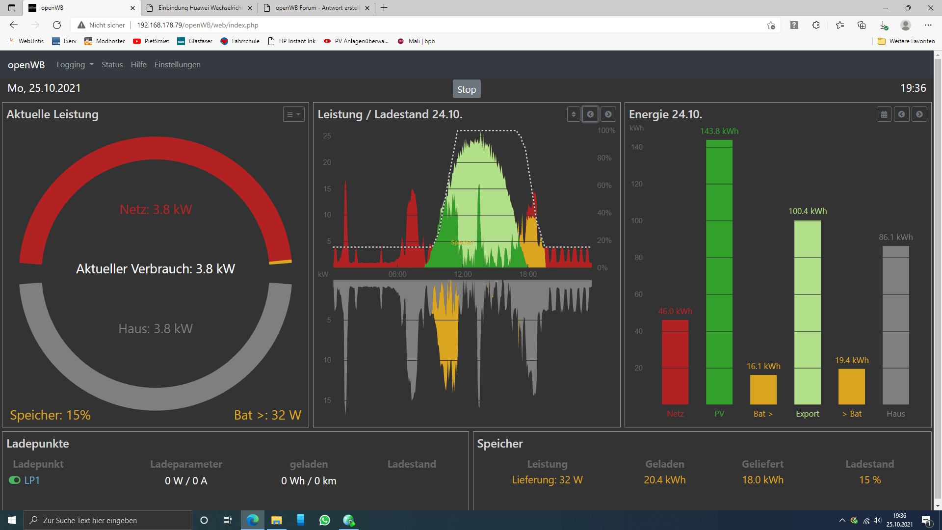

Schonmal so als Tipp für alle weitere Interessierten zum Thema Huawei WR in openWB:
Die Einbindung eines einzelnen Huawei WR mit sämtlichen Zubehör wie Batterie (oder auch zwei) sowie ein EVU Zähler ist in der momentanen Nightly überhaupt kein Problem (evtl. nötige Regelanpassung von 20 Sek.).
Jedoch ist die Einbindung von Kaskadierten (also mehreren Huawei WR) noch nicht möglich. Dafür müsste meiner Meinung nach auch noch an der Modbusabfrage des WR "geschliffen" werden, da bei mir schon bei der Abfrage im Intervall von 10 Sek. bei einem WR Probleme auftreten. Kann man bestimmt lösen, indem man die Abfrage zeitlich taktet im Millisekundenbereich. Aber die Huawei WR haben ja so ohnehin einige sehr merkwürdige Eigenheiten wenn es um die Modbusabfrage geht. Jedenfalls müsste man ggf. zusätzlich die PV Register von den weiteren WR (zusätzliche Device IDs) auslesen und dann addieren (kann ich nicht testen, da ich nur ein Huawei WR ausschließlich für Batterien besitze => Solar läuft bei mir über SMA WR).
Daher kann ich als Feedback zur aktuellen Nightly mit PV, Batterie und EVU Zähler sagen: Läuft zuverlässig :mrgreen:
Viele Grüße und viel Erfolg beim Realisieren
MSPtrs

MR42HH
Beiträge: 120
Registriert: Mo Okt 05, 2020 2:00 pm
Re: Einbindung Huawei Wechselrichter
Beitrag von MR42HH »
MSPtrs hat geschrieben: Mo Okt 25, 2021 5:46 pm Screenshot (227).png
Oha, da werkelt ein 10KTL-M1 mit zwei 10er-Lunas, rein über AC eingebunden, ohne PV am Huawei?
