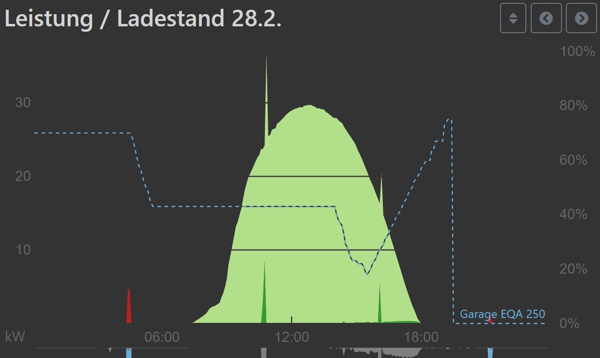

ich hatte ja bezüglich der nicht Erreichbarkeit web... auch so meine Probleme. Gestern habe ich die Box auf den Auslieferungsstand vom 9.02.22 zurückgesetzt, und anschließend auf die aktuelle Nightly upgedatet. Und siehe da es ist wieder alles erreichbar. Von jedem Browser.
Habe seit dem aber ein anderes Problem, nämlich das der SOC Wert nicht mehr übertragen wird. Habe den Mercedes Container gelöscht und neu aufgesetzt und die Anmeldung hier wieder durchgeführt, aber leider nix.

Die Anmeldedaten wurden komplett erneuert. Die Erstanmeldung hat auch, ich sag mal halb geklappt. Es hat sich diese Bestätigung zur Daten Weitergabe geöffnet, welche man bestätigt hat, aber dann steht am Ende:
https://id.mercedes-benz.com/as/token.oauth2
Anmeldung Fehlgeschlagen Code: 400 (Bad Request)
Wie man am Bild sehen kann, auf einmal war es weg, nachdem die Box auf 1.9.220 (logisch, noch keine Anmeldedaten) und dann auf die aktuelle Nightly erneuert wurde. Danach den neuen Container angelegt und neue Daten in der Box eingetragen und aktiviert.
