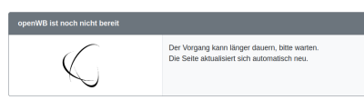

Wollte grade mal testen - bei mir hängt das update auf nightly (aktuell: Stable: 1.9.244):
im log steht dann alle paar Sekunden:
Die load geht über 20, über einige Minuten dann wieder auf 3, aber es passiert nichts...
Ich habe das update nach ca. einer viertel Stunde abgebrochen, in dem ich über ssh reboote.
2021-10-06 15:54:24: Update in progress (LV0) at 36 main /var/www/html/openWB/regel.shIch habe das update nach ca. einer viertel Stunde abgebrochen, in dem ich über ssh reboote.

Du hast ssh Zugriff?baeda hat geschrieben: Mi Okt 06, 2021 2:15 pm Wollte grade mal testen - bei mir hängt das update auf nightly (aktuell: Stable: 1.9.244):
im log steht dann alle paar Sekunden:Die load geht über 20, über einige Minuten dann wieder auf 3, aber es passiert nichts...Code: Alles auswählen
schau mal ob die folgende Datei besteht:
ls -l /home/pi/ssl_patched10kWp PV mit SMA Tripower 10000TL-10 (PE11 mit SDM72V2); 2,4kWp mit Solis 2.5 G6 (EE11 mit SDM120). OpenWB Standard+. EVU EM540 an einem Raspi mit Venus OS. BEV Mercedes EQA 250+ (07/2025)
