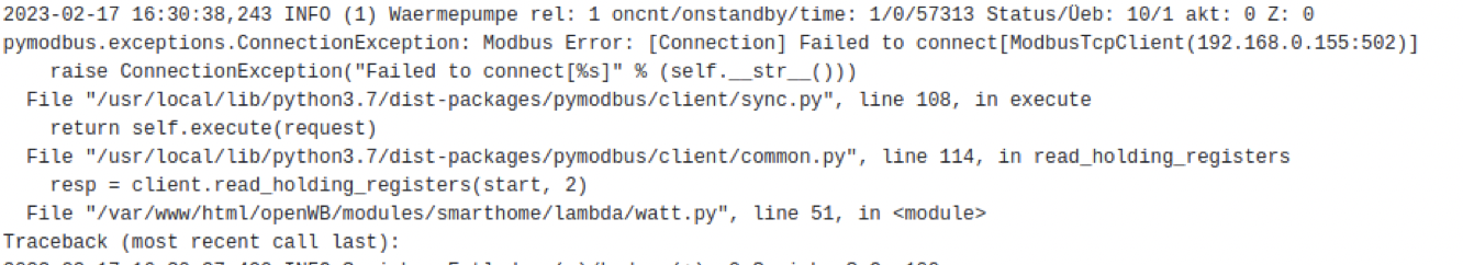

Hallo Zusammen,
seit heute bekommt die Lambda keine Werte mehr.
Gab es evtl. seitens Lambda ein Update ? Ist da was bekannt ?
anbei mal der Ausschnitt der Logdatei.

Hmm.. Ich kann nur sagen bei mir funktioniert alles "normal".
Gerade eingefallen:schau mal ob die IP noch stimmt, eventuell mal anpingen

Danke für deinen Tipp !
hab nochmal alles angeschaut und komischerweise stand jetzt in der Lambda IP Adresse automatisch beziehen.
ist jetzt wieder auf die feste Ip eingestellt und läuft.

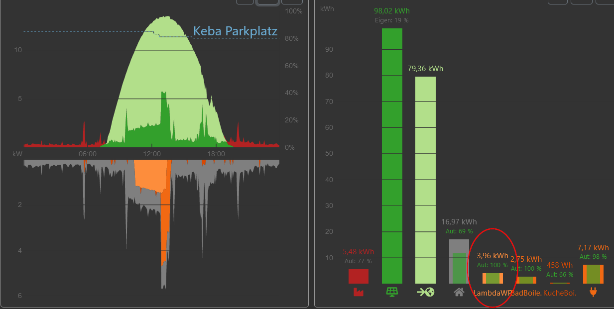

Habt ihr vor eurer Lambda noch einen eigenen Stromzähler oder lest ihr die Verbrauchsdaten aus der WP selbst aus?
______________
1x Lambda EU10L
Michael_F
Beiträge: 63
Registriert: Di Jul 27, 2021 8:25 am
Re: Einbindung Lambda Wärmepumpe
Beitrag von Michael_F »
KrailPV hat geschrieben: So Aug 06, 2023 4:11 pm Habt ihr vor eurer Lambda noch einen eigenen Stromzähler oder lest ihr die Verbrauchsdaten aus der WP selbst aus?
Die Energiemengen werden in der oWB angezeigt, ausgelesen von der WP selbst.
