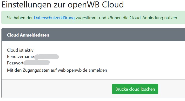

Zur alten Cloud, soll/muss soll man das unter "Einstellungen- openWB Cloud" die alte löschen?

Ja macht sinn, oder in dieser Brücke schlicht die Daten anpassen.

openWB hat geschrieben: Fr Dez 16, 2022 5:49 pm Ja macht sinn, oder in dieser Brücke schlicht die Daten anpassen.
Warum ist das dort überhaupt parallel angegeben? Die Cloud wurde ja eigentlich in MQTT angegeben. Warum ist das qausi doppelt?
Beiträge: 9792
Has thanked: 110 times
Been thanked: 261 times
Re: Kein Fernzugriff über Cloud
Damit alle Felder außer Benutzername / Passwort automatisch richtig ausgefüllt werden.
Und da die openWB viele Möglichkeiten bietet, bietet sie auch an eigene Server / Settings zu setzen.

Achtung für "Nachmacher": Durch das löschen und dann wieder neu anlegen der cloud wird bei mqtt-Brücke dann bei "Adresse und Portnummer des entfernten MQTT-Servers" wieder web.openwb.de statt dem neuen web3.openwb.de engetragen und der das Cloud-UI ist dann nicht erreichbar. D.h. man muss dort dann wieder web3. eintragen.
