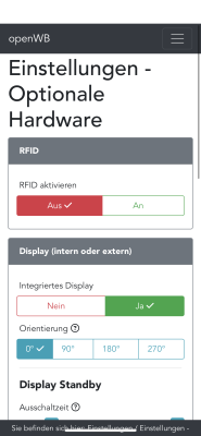

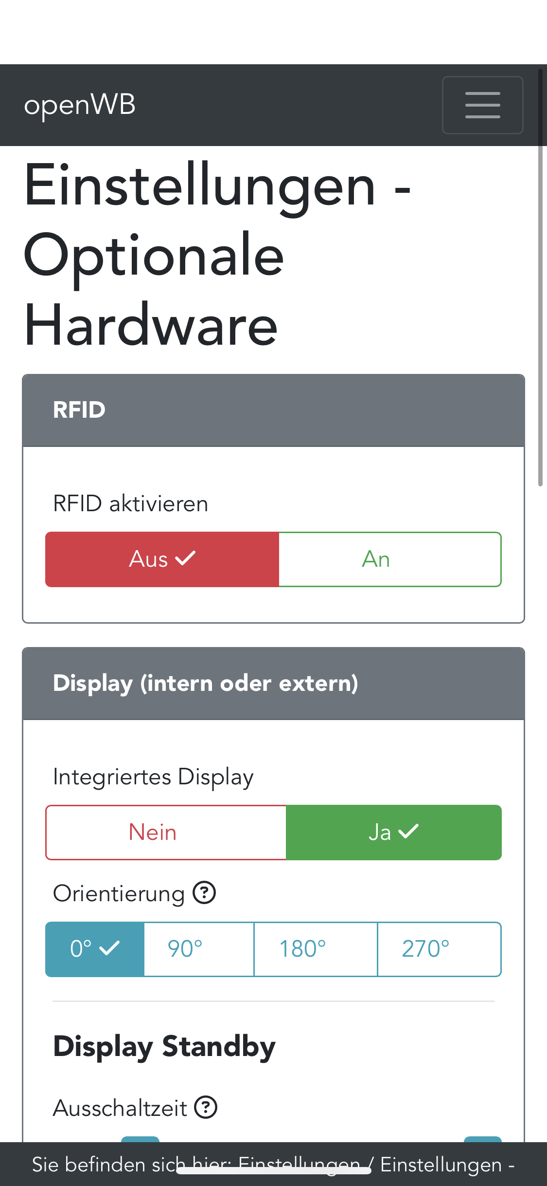

Hilft Dir diese Lösung weiter? https://www.openwb.de/forum/viewtopic.php?t=6847Aventinus hat geschrieben: Mo Jun 05, 2023 7:41 pm Hallo zusammen,
hab heute meine Series 2+ mit OpenWB 2.0 eingerichtet. Ich kann mir nicht recht zusammenreimen, warum das interne Display in der Anzeige der Linux-Bootmeldungen hängen. Ich hab in Einstellungen --> Optionale Hardware das Display aktiviert. Kann ich hier etwas falsch gemacht haben?
Nachtrag: Die Ausrichtung ändert sich, wenn ich die Rotation in den Einstellungen ändere. Aber eine graphische Oberfläche kommt nicht.

Re: openWB software2 mit openWB series1/2 custom, standard, standard+, Buchse und Duo nutzen
Hast Du auch unter Einstellungen -> Einstellungen -> Optionale Hardware das integrierte Display auch aktiviert und anschließend einmal neu gestartet?
Ich erinnere mich, dass ich das Problem auch mal hatte. Ggf. Sonst einmal deaktivieren, speichern und neu aktivieren…

Danke, das war der Stups in die richtige Richtung. Läuft.LenaK hat geschrieben: Di Jun 06, 2023 12:34 pmHilft Dir diese Lösung weiter? https://www.openwb.de/forum/viewtopic.php?t=6847Aventinus hat geschrieben: Mo Jun 05, 2023 7:41 pm Hallo zusammen,
