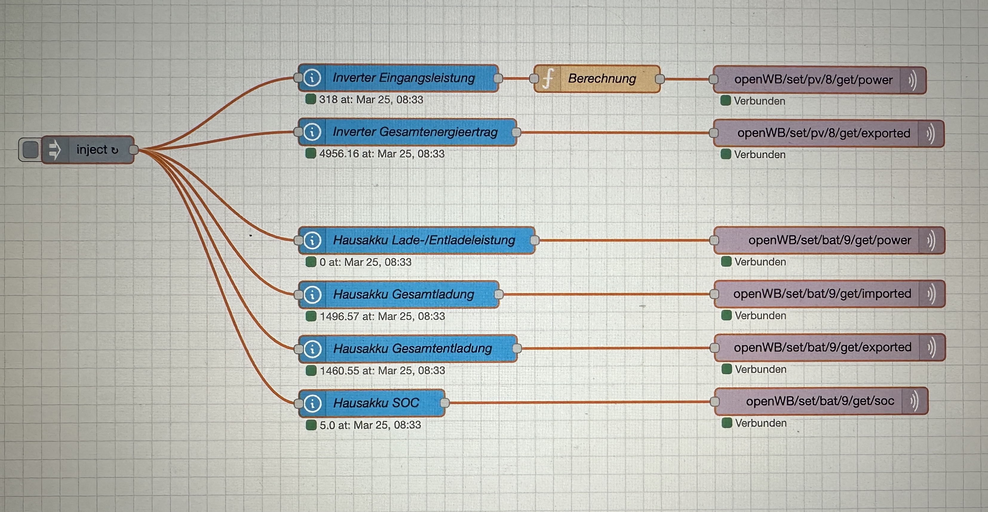

Hab es nun doch noch geschafft. Hab gestern in der Nacht mich noch mit Node-Red auseinandergesetzt. Dort habe ich es geschafft den Wert per Mqtt an die OpenWB zu senden.

Sehr gerne :)
Ich lasse ihm alle 2 Sekunden die Werte senden. Ein Wert von der Huawei habe ich *-1 gerechnet.

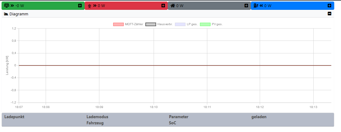

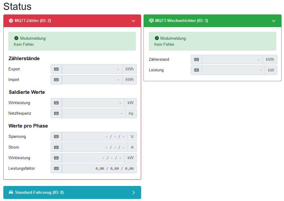

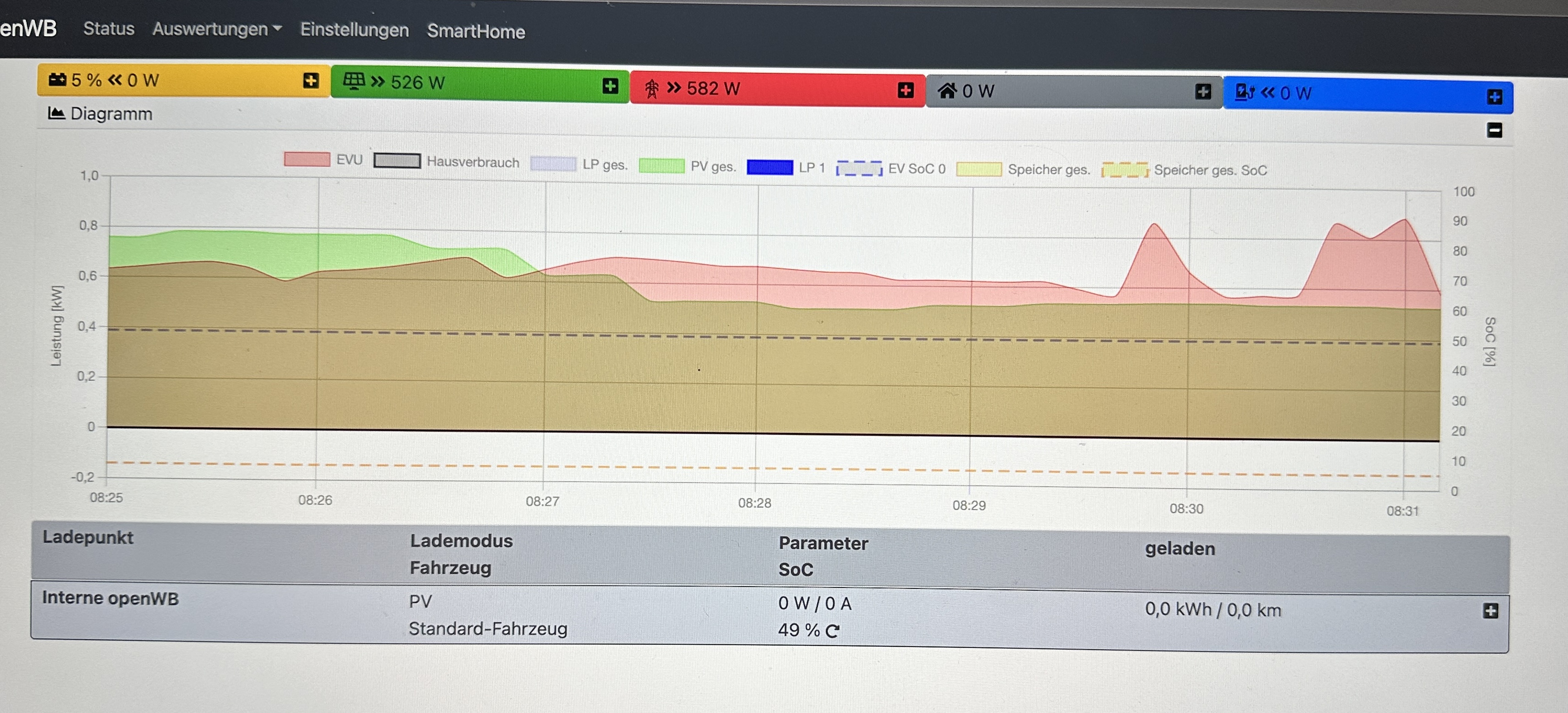

Ein Problem habe ich jetzt noch. Warum auch immer berechnet mir nun die OpenWB den Hausverbrauch nicht. Ich glaube das gehört eigentlich in ein anderes Thema. Wo kann der Fehler liegen?

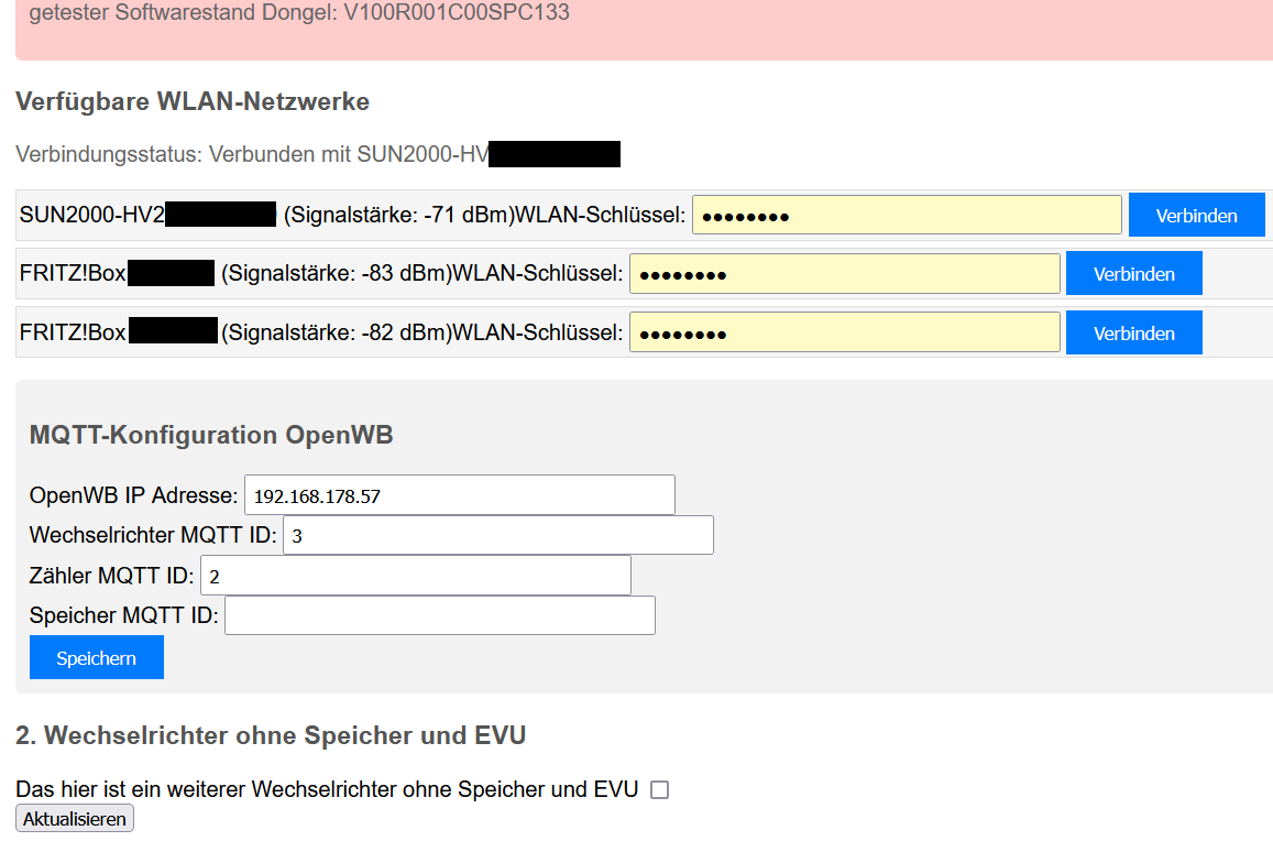

Die Anbindung meiner beiden Huawei-Wechselrichter mit zwei "Huawei - OpenWB MQTT Bridges" funktioniert soweit.
Allerdings tritt das seltsame Phänomen auf, dass die MQTT-Verbindung zum 2. Wechselrichter, welcher "nur" ein Wechselrichter ist immer abbricht und erst bei einem Neustart wieder aktuelle Daten an die OpenWB liefert.
Hat jemand ähnliches beobachtet?
Ich habe mittlerweile sämtliche Kombinationen durch:
- Haken bei "Das hier ist ein weiterer Wechselrichter ohne Speicher und EVU" - noch schnellerer Verbindungsabbruch
- Normale Verbindung - tägl. min. 2 bis 3 Neustarts notwendig
- Separate MQTT-Anbindung an die OpenWB unter den "Geräte und Komponenten"-Einstellungen - keine Verbesserung
Der erste Raspberry Pi Zero der mit dem Master-WR verbunden ist läuft stabil und liefert ständig sämtliche Daten: WR, Luna, EVU
Alternativ könnte man auch den 2. WR mit den Huawei-Einstellungen der OpenWB einbinden, allerdings gibt es dann wieder die bekannten Abfrageprobleme.

Ich habe jetzt bei mir die Alex-Metzger-Lösung umgesetzt, doch sie funktioniert noch nicht ganz. Meine Situation:
  • Stand Alone ist in Betrieb
  • Wallbox ist noch nicht in Betrieb (OpenWB Pro muss noch durch den Elektriker angeschlossen werden)
  • RPi Zero 2 W: Alex-Metzger-Lösung ist mit dem WR verbunden:
    2024-05-12 18_10_15-Huawei - OpenWB - Bridge Konfiguration – Mozilla Firefox.png
    2024-05-12 18_10_15-Huawei - OpenWB - Bridge Konfiguration – Mozilla Firefox.png (55.65 KiB) 2125 mal betrachtet
  • Die Daten kommen in OpenWB weder unter "Status" noch im Diagramm an:

Ein Detail zur Verbindung der Alex-Metzger-Lösung mit dem WLAN des WR: Ich habe hier das WLAN-Kennwort eingegeben - nicht das WiFi-Konfigurationskennwort der FusionSolar (die beiden Kennwörter sind unterschiedlich).
Woran kann es noch liegen?

aiole hat geschrieben: So Mai 12, 2024 4:55 pm Bridge bei Alex Lösung? Braucht es das wirklich?
Die Frage verstehe ich nicht ganz. Von Bridge habe ich doch gar nichts geschrieben. Die Lösung von Alex Metzger heißt allerdings Bridge (daher der Dateiname im Screenshot).
aiole hat geschrieben: So Mai 12, 2024 4:55 pm Der Zero setzt WLAN-Huawei auf dein LAN um. In openWB werden alle Energiesystem-Module (Zähler, PV, Speicher) als MQTT-Gerät/Komponenten angelegt und die dort vergebenen ID's (findest du in der zugehörigen Komponente) müssen in Alex' Software eingetragen werden. Ich hoffe, ich liege da richtig, da ich Alex' Lösung selbst noch nicht praktiziert habe.
Genau so habe ich es gemacht. Streng nach Anleitung. Siehe Screenshots.
