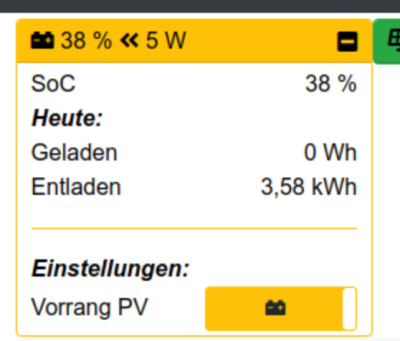

In sw2 ist der Vorrang-Schalter oben links beim orangefarbenen Speicher auf der main erreichbar. Einfach das + beim Speicher clicken. Dann siehst du ihn.

@LutzB: Danke für den Hinweis auf das "Versteck" dieser Einstellung. Hätte ich das gleich erfahren, wäre viel - überflüssiger - Schriftverkehr erspart geblieben. Aber die Antworten ließen sowas nicht vermuten.
Diese Einstellung ist halt nicht leicht zu finden, wenn man es nicht weiß...
