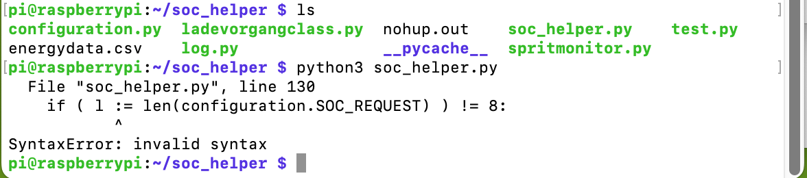

Ich bin gerade dabei, nach dem Update von 1.9 auf 2.1.4 auch den soc_helper umzustellen. Das Firmware-Update beim WiCAN hat funktioniert. Im MQTT-Explorer sehe ich die Topic-Meldung, dass er online ist.
Die configuration.py habe ich angepasst. Das war einfach, weil wir auch einen e-Up! haben und ich zudem noch in der alten Datei, die mit der Version 1.9 funktioniert hat, nachsehen konnte.
Ich habe dann auf dem pi folgende Dateien ersetzt:
configuration.py
ladevorgangclass.py
soc_helper.py
spritmonitor.py
test.py
Meine configuration.py sieht wie folgt aus:
Der Aufruf auf dem pi funktioniert jedoch nicht wie in Deiner Doku mit "./soc_helper" sondern ich musste "python3" voranstellen. Dann erhalte ich allerdings eine Fehlermeldung, die ich angehängt habe.
configuration.py
ladevorgangclass.py
soc_helper.py
spritmonitor.py
test.py
Dies ist das Konfigurationsfile. Hier bitte nach eigenen Gegebenheiten eintragen. soc_helper
entdeckt Schreibzugriffe auf die Datei und liest sie neu ein. Bitte trotzdem die Ausgabe in
nohup.out oder auf der Konsole beachten, falls etwas Ungültiges abgespeichert wurde.

wb-2020
- Beiträge: 142
- Registriert: Di Aug 04, 2020 1:41 pm
- Has thanked: 4 times
- Been thanked: 3 times
Re: Projekt: SOC von OBD2-Buchse in die Wallbox (ohne Cloud)
Nachtrag: Ich habe die soc-helper Version vom 28.05. verwendet.
openWB series2 standard+ (primary); openWB series2 custom (secondary); jeweils 2.1.9
e-Up! (2021); ID.3 (2024)
Erstmal zum Start von soc_helper:
Welche Distribution hast du?
Welche python-Version? (Kommando python3 -v) - die Zuweisung in einer if-Bedingung mit := funktioniert mit python ab Version 3.8 vom Oktober 2019 (https://www.digitalocean.com/community/ ... -in-python)
Wo liegt dein python3 (Kommando which python3)
Der Fehler vom Aufruf mag daher stammen, daß als Interpreter in der ersten Zeile von soc_helper.py
steht und die Datei /usr/bin/env nicht vorhanden ist. Gib mal which env ein.
(Dazu auch: https://unix.stackexchange.com/question ... name-as-my - möglicherweise muß ich die erste Zeile mal ändern in #!//usr/bin/python3, aber das setzt voraus, daß für jenden python3 genau dort installiert ist)
Bitte alle Ausgabe hier posten.
#!/usr/bin/env python3(Dazu auch: https://unix.stackexchange.com/question ... name-as-my - möglicherweise muß ich die erste Zeile mal ändern in #!//usr/bin/python3, aber das setzt voraus, daß für jenden python3 genau dort installiert ist)
wb-2020
- Beiträge: 142
Danke für die schnelle Rückmeldung!
Die Python-Version ist 3.7.3
Dann ist das Problem vermutlich gefunden. Ich werde dann eine neuere Version installieren. Nehme ich einfach die neueste Version oder gezielt nur die 3.8, weil es ist ein älterer pi ist. Du merkst, ich bin da relativ ahnungslos ...
Bei "which env" erhalte ich: /usr/bin/env
Und bei "which python3": /usr/bin/python3
