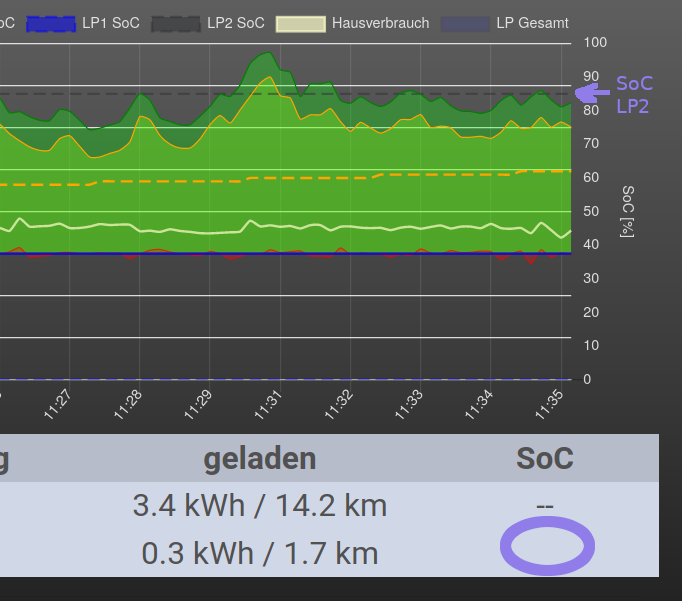

Bei mir läuft die 1.7.309Nightly jetzt stabil auf der OWB-DUO.
Einziger offener Makel ist die fehlenden Anzeige des SoC unter dem Graphen (im Graphen wird der Wert korrekt dargestellt). Betrifft bei mir (vorerst) nur LP2, da LP1 noch kein SoC-Modul konfiguriert hat.:

Re: Rückmeldung 1.7
Verfasst: Mo Apr 13, 2020 9:55 am
von openWB
Ist ein Problem des DarkTheme und wird noch gefixt.
