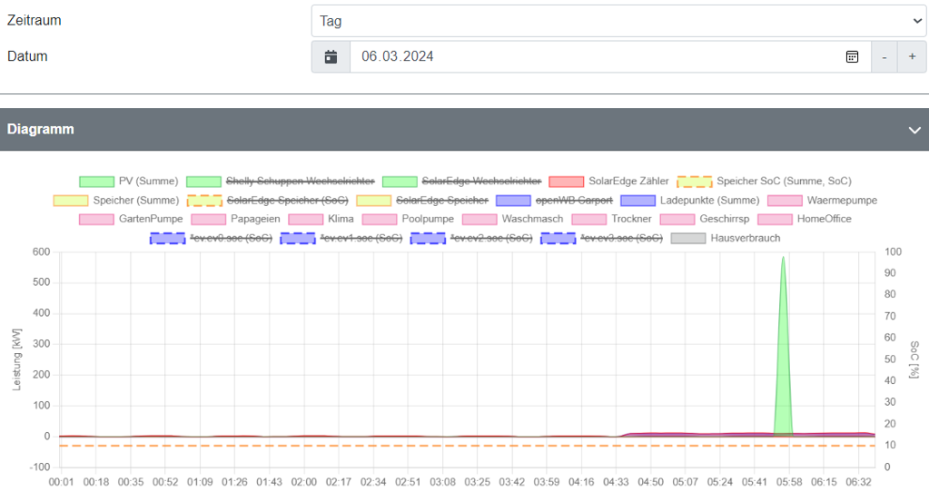

Ich habe erneut einen PV-Peak heute morgen um 5:55 Uhr, bevor die Sonne aufging.
2024-03-06 07_08_26-2024-03-06 06_41_28-openWB _ Auswertungen - Diagramme - Persönlich – Microsoft​ .png
2024-03-06 07_08_26-2024-03-06 06_41_28-openWB _ Auswertungen - Diagramme - Persönlich – Microsoft​ .png (93.49 KiB) 896 mal betrachtet
main.log.d20240306-u050651.1.txt
(3.82 MiB) 43-mal heruntergeladen
Ich hatte schonmal gemeldet, dass mein Zähler (im Status täglich abgelesen) einen Tag einen Rückwärtssprung hatte, das war nach einen Reboot wieder OK.
Es scheint nun wieder Probleme mit dem Auslesen der Zählerstände zu geben, Device0 und Component2 liefern verschiedene Werte, obwohl es das gleiche Gerät sein müsste.
Zunächst die ganze Zeit gleiche Werte:
2024-03-06 05:59:20,941 - {modules.common.store._api:26} - {DEBUG:device0} - Raw data InverterState(currents=[0.0, 0.0, 0.0], power=-0.0, exported=8349055.0, dc_power=-0.0)
2024-03-06 05:59:21,074 - {modules.common.store._api:26} - {DEBUG:component2} - Raw data InverterState(currents=[0.0, 0.0, 0.0], power=0, exported=8365367.6, dc_power=None)
2024-03-06 05:59:21,075 - {modules.common.store._api:30} - {INFO:component2} - Saving InverterState(currents=[0.0, 0.0, 0.0], power=0, exported=8365367.6, dc_power=None)
Ab hier wird´s dann ganz wild (Ich glaube hier klappt gerade der Abruf nicht, es fehlt Device0:
2024-03-06 05:59:31,009 - {modules.common.store._api:26} - {DEBUG:component2} - Raw data InverterState(currents=[0.0, 0.0, 0.0], power=0.0, exported=8381680.199999999, dc_power=None)
2024-03-06 05:59:31,010 - {modules.common.store._api:30} - {INFO:component2} - Saving InverterState(currents=[0.0, 0.0, 0.0], power=0.0, exported=8381680.199999999, dc_power=None)
2024-03-06 05:59:43,865 - {modules.common.store._api:26} - {DEBUG:component2} - Raw data InverterState(currents=[0.0, 0.0, 0.0], power=0.0, exported=8397992.799999999, dc_power=None)
2024-03-06 05:59:43,866 - {modules.common.store._api:30} - {INFO:component2} - Saving InverterState(currents=[0.0, 0.0, 0.0], power=0.0, exported=8397992.799999999, dc_power=None)
2024-03-06 05:59:53,935 - {modules.common.store._api:26} - {DEBUG:component2} - Raw data InverterState(currents=[0.0, 0.0, 0.0], power=0.0, exported=8414305.399999999, dc_power=None)
2024-03-06 05:59:53,937 - {modules.common.store._api:30} - {INFO:component2} - Saving InverterState(currents=[0.0, 0.0, 0.0], power=0.0, exported=8414305.399999999, dc_power=None)
2024-03-06 06:00:04,125 - {modules.common.store._api:26} - {DEBUG:component2} - Raw data InverterState(currents=[0.0, 0.0, 0.0], power=0.0, exported=8430617.999999998, dc_power=None)
2024-03-06 06:00:04,127 - {modules.common.store._api:30} - {INFO:component2} - Saving InverterState(currents=[0.0, 0.0, 0.0], power=0.0, exported=8430617.999999998, dc_power=None)
2024-03-06 06:00:11,370 - {modules.common.store._api:26} - {DEBUG:component2} - Raw data InverterState(currents=[0.0, 0.0, 0.0], power=0.0, exported=8446930.599999998, dc_power=None)
2024-03-06 06:00:11,378 - {modules.common.store._api:30} - {INFO:component2} - Saving InverterState(currents=[0.0, 0.0, 0.0], power=0.0, exported=8446930.599999998, dc_power=None)
2024-03-06 06:00:20,355 - {modules.common.store._api:26} - {DEBUG:component2} - Raw data InverterState(currents=[0.0, 0.0, 0.0], power=0.0, exported=8463243.199999997, dc_power=None)
2024-03-06 06:00:20,357 - {modules.common.store._api:30} - {INFO:component2} - Saving InverterState(currents=[0.0, 0.0, 0.0], power=0.0, exported=8463243.199999997, dc_power=None)
Danach gibt es wieder antworten von Device0 und es werden die alten Werte geschrieben:
2024-03-06 06:00:30,420 - {modules.common.store._api:26} - {DEBUG:device0} - Raw data InverterState(currents=[0.0, 0.0, 0.0], power=-0.0, exported=8349055.0, dc_power=-0.0)
2024-03-06 06:00:30,555 - {modules.common.store._api:26} - {DEBUG:component2} - Raw data InverterState(currents=[0.0, 0.0, 0.0], power=0, exported=8365367.6, dc_power=None)
2024-03-06 06:00:30,556 - {modules.common.store._api:30} - {INFO:component2} - Saving InverterState(currents=[0.0, 0.0, 0.0], power=0, exported=8365367.6, dc_power=None)

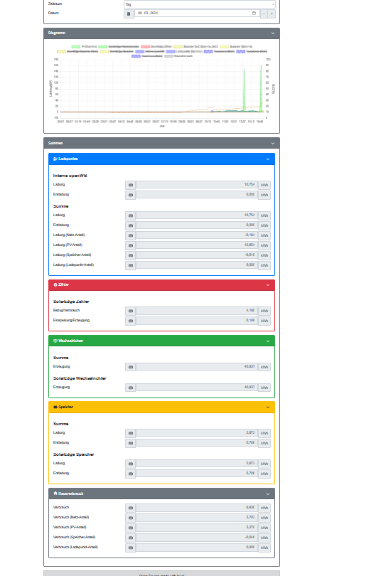

nachdem es zunächst nach dem Update ( 2024-03-05 12:38:55 +0100 [8bfd77591] ) keine PV Peaks gab,
sind jetzt gerade wieder 2 Peaks aufgetaucht, die dann auch die Energiewerte verfälscht haben.

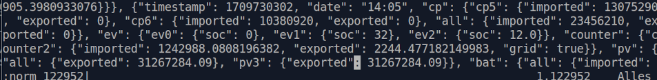

Im Main log treten jetzt alle 5 Minuten Fehlermeldungen wegen invalidem JSON auf:
2024-03-06 14:35:03,286 - {helpermodules.messaging:77} - {ERROR:Commands} - Befehl konnte nicht ausgeführt werden: {'command': 'getDailyLog', 'data': {'day': '20240306'}, 'error': 'Es ist ein interner Fehler aufgetreten: Traceback (most recent call last):
  File "/var/www/html/openWB/packages/helpermodules/command.py", line 127, in on_message
    func(connection_id, payload)
  File "/var/www/html/openWB/packages/helpermodules/command.py", line 561, in getDailyLog
    get_daily_log(payload["data"]["day"]))
  File "/var/www/html/openWB/packages/helpermodules/measurement_logging/process_log.py", line 140, in get_daily_log
    data = _collect_daily_log_data(date)
  File "/var/www/html/openWB/packages/helpermodules/measurement_logging/process_log.py", line 151, in _collect_daily_log_data
    log_data = json.load(json_file)
  File "/usr/lib/python3.9/json/__init__.py", line 293, in load
    return loads(fp.read(),
  File "/usr/lib/python3.9/json/__init__.py", line 346, in loads
    return _default_decoder.decode(s)
  File "/usr/lib/python3.9/json/decoder.py", line 337, in decode
    obj, end = self.raw_decode(s, idx=_w(s, 0).end())
  File "/usr/lib/python3.9/json/decoder.py", line 353, in raw_decode
    obj, end = self.scan_once(s, idx)
json.decoder.JSONDecodeError: Expecting \':\' delimiter: line 1 column 122952 (char 122951)
Das JSON scheint aber korrekt zu sein, jedenfalls finde ich an der angegebenen Stelle den angeblich erwarteten Doppelpunkt:
