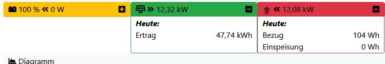

smhex hat geschrieben: So Jun 09, 2024 6:47 pm
Meth hat geschrieben: So Jun 09, 2024 7:37 am Hallo zusammen,
bei meinen Eltern habe ich nun auch die Version 2.1.4. aufgespielt .
Mir ist folgendes aufgefallen (ich weis aber auch ehrlich nicht ob das auch schon davor war .
Konstallation :
1 LP
1 Plenticore (mit Zähler KEM und Speicher konfiguriert )
1 Plenticore nur PV
Jeweils die Richtigen Module Konfiguriert .
Er zeit zwar Einspeisung an
Auch im Status des Moduls
Aber er "zählt" sie nicht .
Hier Bilder
Was soll ich noch liefern ?
Das steht im Main log ... seitenweise

btw. es ist ein KEM-C verbaut kein KSEM .
Dürfte aber nichts ausmachen da ja über den Plenticore ausgelesen wird :-D
Konfiguriert ist das so .

bei mir wird definitiv bei der Einspeisung "0" angezeigt, seit ich den Kostal KSEM von 1.5 auf 2.0 Update gemacht habe.
Inzwischen habe ich den KSEM auf 2.4.1 upgedatet, bei Einspeisung immer noch "0"
