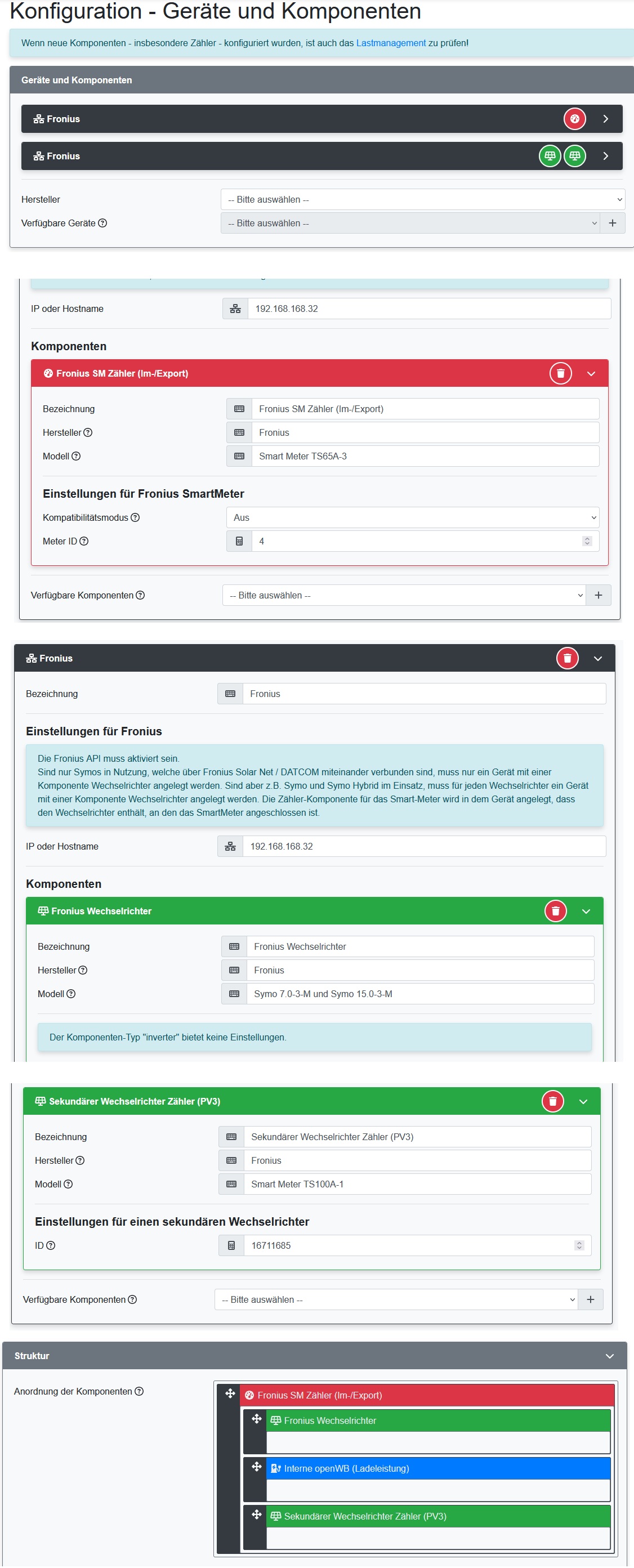

Ich hoffe die Einstellungen der Geräte und die Struktur passen schon mal so. Siehe Anlage.

Wiese 2x Fronius-Geräte? Die Daten liegen alle am Symo-WR vor, so dass der Datenabgriff mit EINER IP-Adresse (...32) gelingt.
=> EVU 65A (rot), Symo (grün) und der alte SM für den anderen WR (grün) unterhalb der IP32 konfigurieren.
Prinzip in sw2
Gerät = IP
Komponenten = angebundene Hardware, die unter der jeweiligen Geräte-IP liegt

Es sind 2 verbundene Fronius-WR (PV1+PV2) für die die Datamanagerkarte eines WR die gemeinsamen Daten liefert. Das ist bei 2 Fronius Symo ganz normal da. Der Fronius Smart Meter TS63A-3 ist im Einspeisepunkt.
Und PV3 ist ein Balkonkraftwerk mit einem separaten Fronius Smart Meter TS100A-1 als separatem Zähler.
viewtopic.php?t=10167&sid=ea11b4da12a33 ... b34dafdfcd
So sollte ich es laut Deiner Aussage doch einrichten, oder?
aiole hat geschrieben: So Mai 11, 2025 7:39 am Wenn der Sekundärzähler eine PV misst, muss dieser auch als Wechselrichter-Zähler (grün - nicht rot) konfiguriert werden.

Du rufst jetzt 2x dieselbe IP auf. Wozu?
Wenn alles unter dieser einen IP abrufbar ist, kann es auch dort komplett als untergeordnete Komponenten laufen. Die Zähler/WR sind durch Modbus-ID unterschieden.
Ehrlich gesagt verfolge ich deinen Thread nur rudimentär (und bin ggf. nicht auf aktuellem Stand), da ich den Kollegen bezüglich der Kommunikationsform zustimmen muss. Das Thema wäre schon lange erledigt, aber du hast max. Talent zum Ausdehnen.

Meinst Du so?

ja
