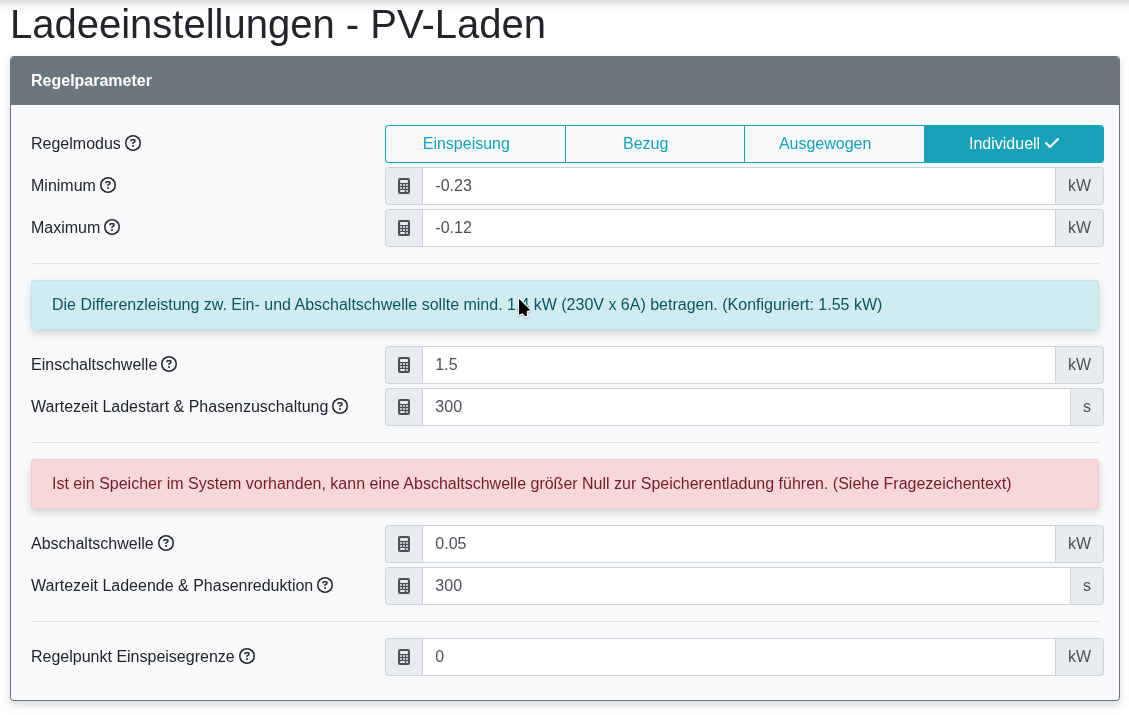

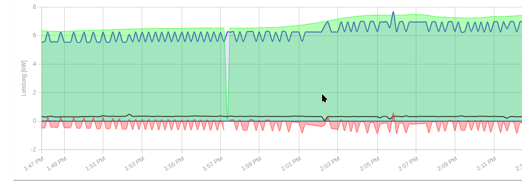

Upgrade von 2.1.7 verlief ohne Probleme.
Beim PV-Laden habe ich einen stärkeren Sägezahn als zuvor.
Habt ihr vielleicht Tipps, was ich da probieren kann? Was ich auf jeden Fall vermeiden möchte ist Netzbezug beim PV-Laden.
Vielen Dank für die gute Arbeit.

capo hat geschrieben: Sa Sep 27, 2025 12:25 pm Beim PV-Laden habe ich einen stärkeren Sägezahn als zuvor.
Geh mal von „ausgewogen“ auf „einspeisung“ den Sägezahn hast du dir da glaube ich selbst konfiguriert. Ich habe keinen.
