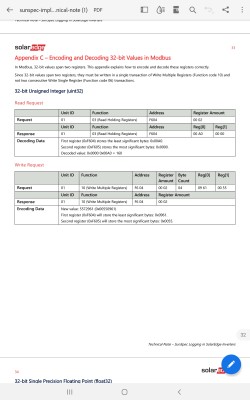

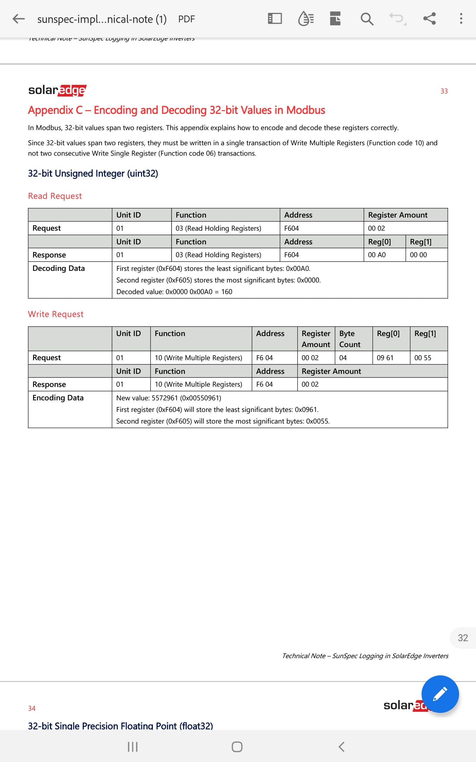

result=client.read_input_registers(130, 6)
Für uint32
Addr = 0 -> 130
Addr = 2 -> 132
Addr = 4 -> 134
low = result.registers[addr]
high = result.registers[addr + 1]
Manchmal nach modbus implementierung +1 oder -1
Je nach implementierung können falsche zugriffe read hold statt read input oder falsche adressen / zulange Adressbereiche zum Absturz führen.
Für uint32
Addr = 0 -> 130
Addr = 2 -> 132
Addr = 4 -> 134

Zweiter Parameter gibt die Länge an, wenn du 4 angibst liest er nur zwei register aus und dann knallt es beim zugriff auf 134 (da nur von 130 +4 gelesen wurde)Peete hat geschrieben: Mi Dez 08, 2021 5:50 pm Warum (130, 6)? Ich hatte vorher 130, 4. Damit ging es nicht.
