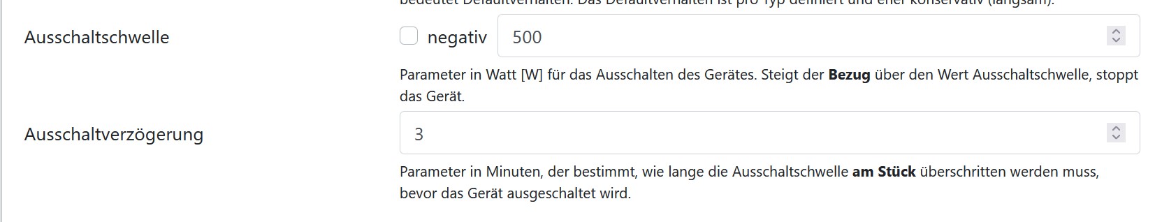

okaegi hat geschrieben: Di Jun 13, 2023 10:07 am Auschaltschwelle, bitte nach Beschreibung ( 500,3)anpassen. Openwb sendet nur Überschuss wenn das Gerät als grün angezeigt wird.
Smarthome log nur ausschnitte.
Gruss Oluver
So korrekt? Ja, grün wird die WP im Moment leider nicht angezeigt. Warum weiß ich leider nicht. Die Uhrzeiten habe ich jetzt auch entfernt.

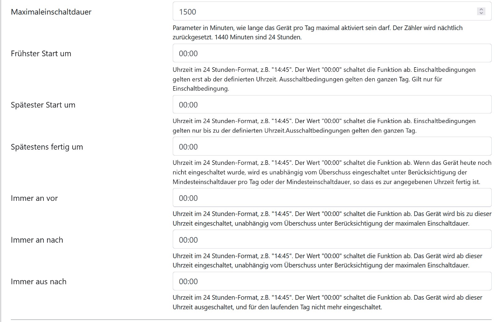

Bitte uhrzeiten mit 00:00 löschen. Laufzeit ist bei dir bereits 24.00 ?
Bitte mal maximale Einschaltdauer mit 1500 überschreiben.

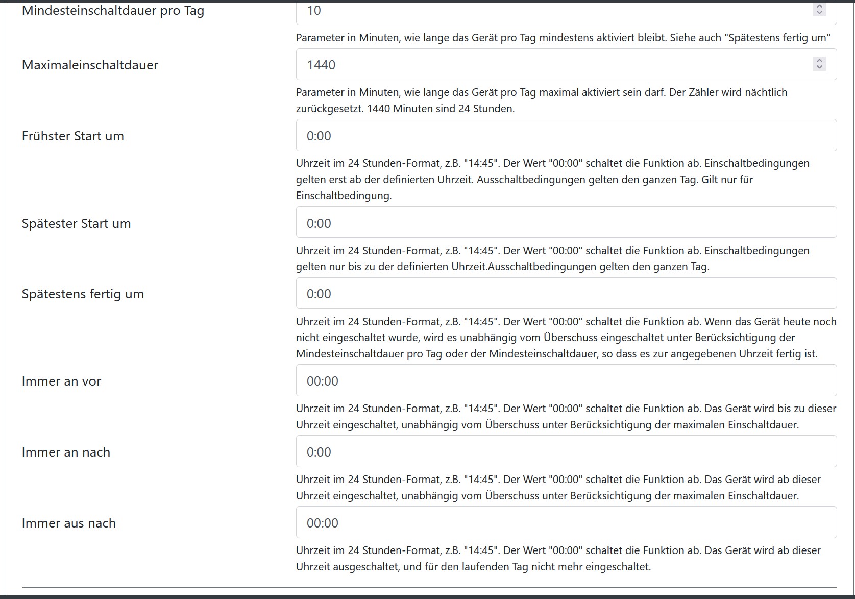

gee.em
Beiträge: 25
Registriert: Di Jun 13, 2023 9:08 am
Re: idm Wärmepumpe mit Smarthome 2.0 ansteuern
Beitrag von gee.em »
Habe die Uhrzeiten mit 00:00 überschrieben und die Maximaleinschaltdauer von 1440 auf 1500 gesetzt. Meintest du so?

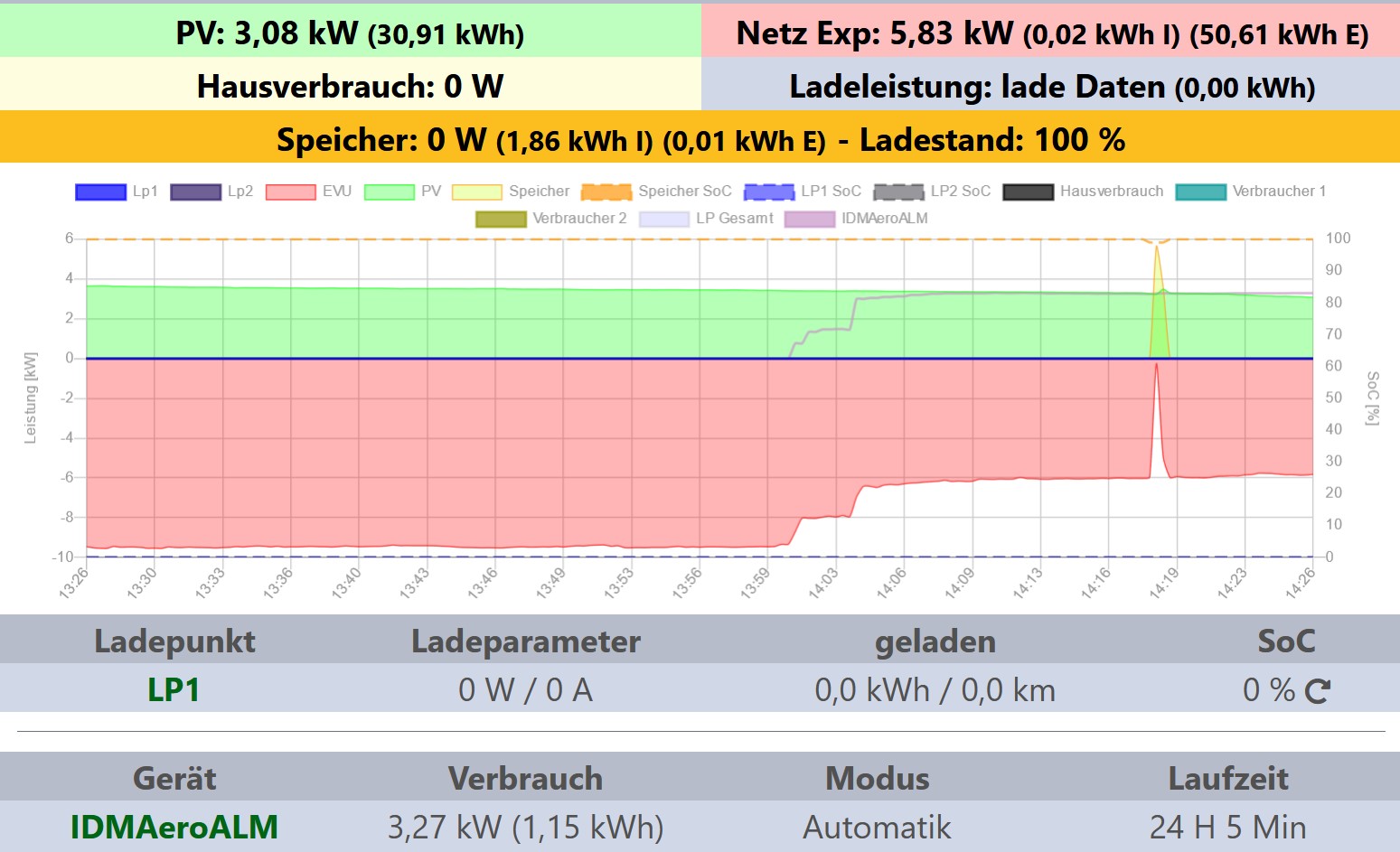

gee.em
Beiträge: 25
Die WP ist jetzt grün! Sie ist allerdings um 14:00 wegen Zeitsteuerung bereits angelaufen. Ob die Steuerung daher klappt, kann ich dann erst morgen wieder testen.
