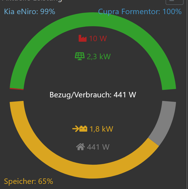

Eine Sache ist mir doch noch aufgefallen. Vorher war der Bezug/Verbrauch summiert, was von der PV in den Speicher/Auto usw. ging---also quasi die Autarkie.
Jetzt sieht es so aus als wenn nur der Hausverbrauch dort angezeigt wird, ist das gewollt?

Re: Anpassung des Theme Colors (+andere)
Ich habe das Laden von Batterien aus dem Verbrauch herausgenommen. Eigentlich ist das ja kein Verbrauch, der findet später statt, wenn die Batterie den Strom liefert.
Ich finde das so logischer. Ich kann es aber auch wieder ändern, wenn es verwirrt?

Ich finde es logischer wenn die Batterie nicht als Verbrauch dargestellt wird.

Ja schwer zu sagen. Es verwirrt halt, da Haus ja auch separat ausgewiesen wird. Ich persönlich würde es besser finden wenn man den Verbrauch der PV dort anzeigt egal ob das in den transportablen Speicher (Auto) oder in den stationären Speicher geht. So könnte man noch daneben in Klammern vielleicht, sogar die aktuelle Autarkie in % anzeigen. Dann würde man direkt sehen wieviel von der erzeugten PV aktuell direkt "verbraucht" wird. Nur mal so als Gedankenanstoß, bin aber ganz offen für andere Vorschläge.
Das sehe ich doch auf einen Blick.
Wenn nix rotes da ist und kein hellgrün (Einspeisung) dann verbauche ich die PV Leistung
entweder direct oder Indirect (in die Akku's)
von daher ist bei mir Akku-Laden = Verbrauch (wie vorher)
Ja ich sehe das auch so. Was in die Batterie eingespeist wird, ist m.E. Verbrauch. Es wird angezeigt, wohin der bezogene Strom fließt, also verbraucht wird. Wäre das anders, würden die Summen nicht mehr stimmen: Bezug = Verbrauch.

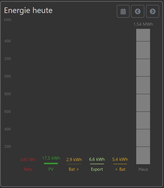

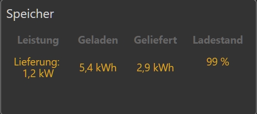

Hoffentlich gelte ich jetzt nicht als Nörgler, weil mir noch zwei Dinge aufgefallen sind:
1. Im Feld "Energie heute" finde ich den (blauen) Ladestrom nicht.
2. Im Feld "Speicher" ist die Anzeige des Ladestands um eine Zeile nach oben verrutscht.
Blaue Balken krigst du nur wenn auch geladen wurde.
Dankefürs Finde!. Ich werde das Layout der Speicherliste entsprechend korrigieren.
Zu (1): Ich kann das momentan hier nicht nachvollziehen. Hier wird die blaue Säule angezeigt, wenn geladen wurde. (Sonst nicht, Kategorien mit Energie 0 werden nicht angezeigt)
bergfex hat geschrieben: Mi Mär 15, 2023 12:24 pm 1. Im Feld "Energie heute" finde ich den (blauen) Ladestrom nicht.

Sieht so aus als gingen die Meinungen, ob Batterieladen zum Verbrauch zählt, auseinander. Evtl sollten wir das konfigurierbar machen. Ich probiere das mal aus.
