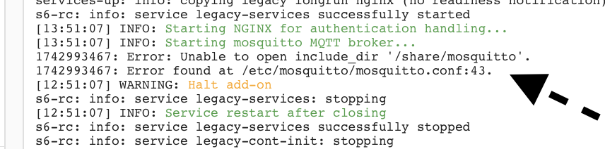

Nächstes Problem:
Um "openWBmqtt" zu nutzen, muss ich in der Mosquitto-Konfiguration den Status "active: false" in "active: true" ändern. Wenn ich das mache bekomme ich beim Start von Mosquitto in Home Assistant im Log-File folgende Fehlermeldung:
Bildschirmfoto 2025-03-26 um 15.10.31.png (71.72 KiB) 5790 mal betrachtet

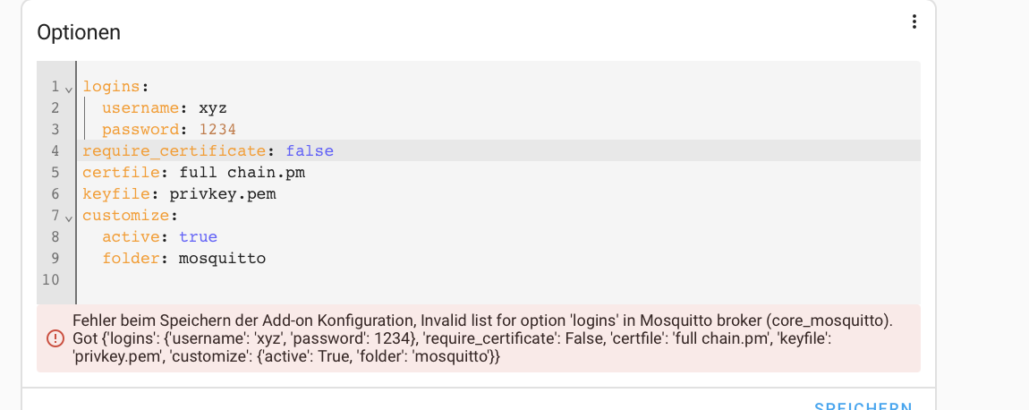

Die Login Daten sind eigentlich in einem separaten Menü eingetragen. Wenn ich es direkt im YAML ändere, kommt eine Fehlermeldung:
Bildschirmfoto 2025-03-26 um 15.07.33.png (82.04 KiB) 5790 mal betrachtet
Bin gerade ziemlich ratlos. Kann mir bitte jemand Vorlagen für eine funktionierende Mosquitto Konfiguration für die custom openWBmqtt geben. openWB Version: 1.9.303.0

Problem der Mosquitto Fehlermeldung ist gelöst. Ich hatte "file-editor" zum Editieren benutzt. Der ist dafür ungeeignet, weil man nicht ins root-Verzeichnis kommt. Der Fehler ist aufgetreten, weil die custom mosquitto.conf im falschen Verzeichnis war. Mit SSH-Terminal hat es geklappt.
