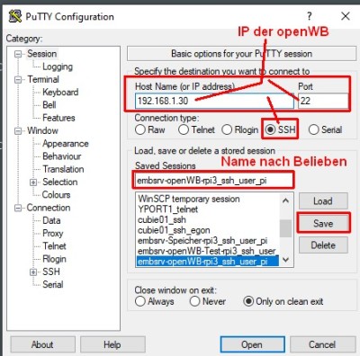

Wenn Du SSH-Zugriff auf oWB hast (Verlust SW-Garantie), kann man das file "token.json" recht einfach löschen.
D.h. Login mittels Programm "Putty" (nicht Putin!!!). Hier ein Bsp.:
Dann Einloggen mit user (hier pi) und zugehörigem Passwort.
Es erscheint die Konsole.
Für Dummies wie mich ist der nachinstallierte Midnight-commander (mc) immer noch ein äußerst hilfreiches tool (Kenne noch Norton Commander mit blauem background).

aiole hat geschrieben: Mo Apr 11, 2022 3:35 pm Wenn Du SSH-Zugriff auf oWB hast (Verlust SW-Garantie), kann man das file "token.json" recht einfach löschen.
