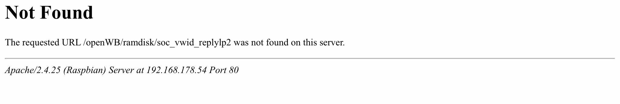

http://192.168.178.54/openWB/ramdisk/soc_vwid_replylp2
Erscheint
Ist leider absolut nicht mein Fachgebiet😳

1893 hat geschrieben: So Nov 27, 2022 5:21 pm http://192.168.178.54/openWB/ramdisk/soc_vwid_replylp2
Erscheint
Mist, ich habe gerade im Code gesehen, dass die reply-Datei erst geschrieben wird, nachdem dieser Fehler aufgetreten ist.
Ich muss für Deinen Fall noch eine Änderung einbauen, die dieses Problem abfängt.
Ich melde mich, wenn der PR erstellt ist.
Ansonsten - falls noch nicht gemacht - alle Schritte im ersten Beitrag dieses Threads durchführen, speziell die Schritte, die die Terms und Conditions akzeptieren.
Edit: PR 2530 erstellt: https://github.com/snaptec/openWB/pull/2530
