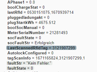

als Erstes, die aktuelle Beta gefällt mir schon richtig gut. Das Modul für VW-SoC läuft nach Neukonfiguration der Fahrzeuge gut.
Im Moment habe ich ein Problem mit RFID. Meine OpenWB 2 ist als Ladepunkt per IP angebunden.
Ich erhalte auf der Startseite folgende Meldung:
2022-12-16 09:41:01,042 - {control.chargepoint:535} - {ERROR:MainThread} - Fehler in der Ladepunkt-Klasse von 4
  File "/var/www/html/openWB/packages/control/chargepoint.py", line 519, in prepare_cp
    charging_possible, message = self.is_charging_possible()
  File "/var/www/html/openWB/packages/control/chargepoint.py", line 467, in is_charging_possible
    message += (f"\n RFID-Tag {self.data.get.rfid} kann erst einem EV zugeordnet werden, wenn der Ladepunkt"
TypeError: unsupported operand type(s) for +=: 'NoneType' and 'str'
2022-12-16 09:41:01,045 - {control.chargepoint:346} - {INFO:MainThread} - LP 4: Keine Ladung, da ein interner Fehler aufgetreten ist: Traceback (most recent call last):

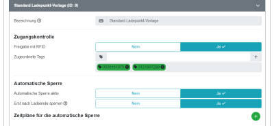

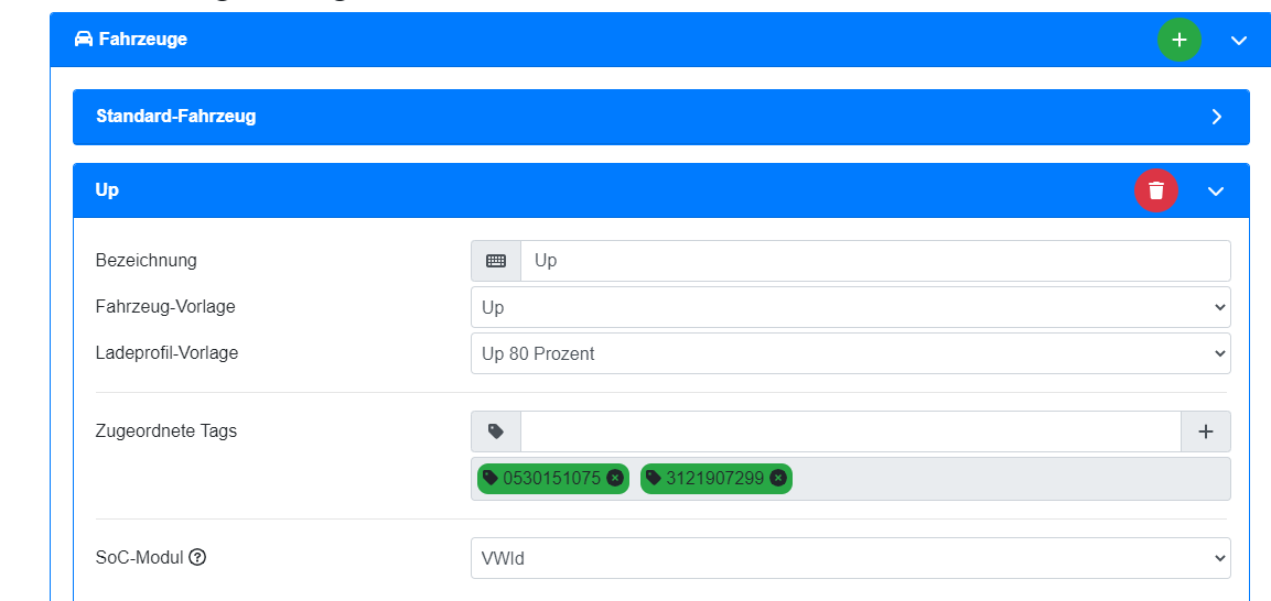

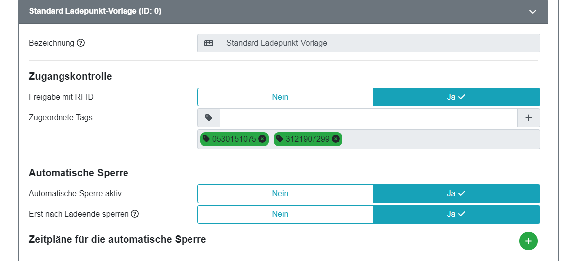

Ich habe bereits die Fahrzeuge als auch den Ladepunkt neu angelegt. Im entfernten Ladepunkt ist bei Einstellungen --> RFID --> EIN geschalten.
In der Vorlage zum Ladepunkt unter 2.0 sind die entsprechenden RFID-Tags eingetragen, ebenso am Fahrzeug.

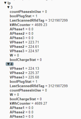

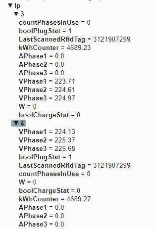

Im mqtt der 2.0 sehe ich zwei Ladepunkte obwohl nur einer konfiguriert ist.

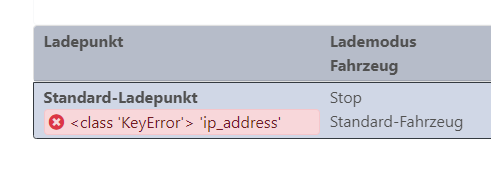

leider jetzt ein neuer Fehler:
2022-12-16 12:27:41,066 - {control.chargepoint:912} - {WARNING:MainThread} - Das Fahrzeug darf nur geändert werden, wenn noch nicht geladen wurde.
2022-12-16 12:27:50,332 - {soc.modules.common.fault_state:40} - {ERROR:cp3} - Ladepunkt: FaultState FaultStateLevel.ERROR, FaultStr <class 'KeyError'> 'ip_address', Traceback:
  File "/var/www/html/openWB/packages/modules/chargepoints/external_openwb/chargepoint_module.py", line 60, in get_values
    self.__client_error_context.reset_error_counter()
  File "/var/www/html/openWB/packages/modules/common/component_context.py", line 99, in __exit__
    raise exception
  File "/var/www/html/openWB/packages/modules/chargepoints/external_openwb/chargepoint_module.py", line 52, in get_values
    my_ip_address = data.data.system_data["system"].data["ip_address"]
KeyError: 'ip_address'
Eventuell das als Ursprung des Fehlers:
2022-12-16 12:25:43,590 - {helpermodules.update_config:352} - {DEBUG:MainThread} - Ungültiges Topic zum Startzeitpunkt: openWB/chargepoint/3/set/plug_state_prev
2022-12-16 12:25:43,669 - {helpermodules.update_config:352} - {DEBUG:MainThread} - Ungültiges Topic zum Startzeitpunkt: openWB/command/command_completed
2022-12-16 12:25:43,670 - {helpermodules.update_config:352} - {DEBUG:MainThread} - Ungültiges Topic zum Startzeitpunkt: openWB/command/mqttjs_a46cc101/messages/1671189928560

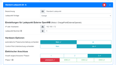

Das Problem besteht weiter sobald der LP als externe openWB eingetragen ist.
Es macht im übrigen keinen Unterscheid, ob die Adresse als IP oder Hostname eingetragen ist.
Wird der LP wieder entfernt besteht der Fehler nicht mehr.
Viel schlimmer ist, dass unabhängig der Einstellung in der 1.9'er openWB zu "Nur Ladepunkt" alles durcheinander kommt und die Ladung abgebrochen wird. Irgend etwas wird scheinbar per MQTT an die WB geschickt.
