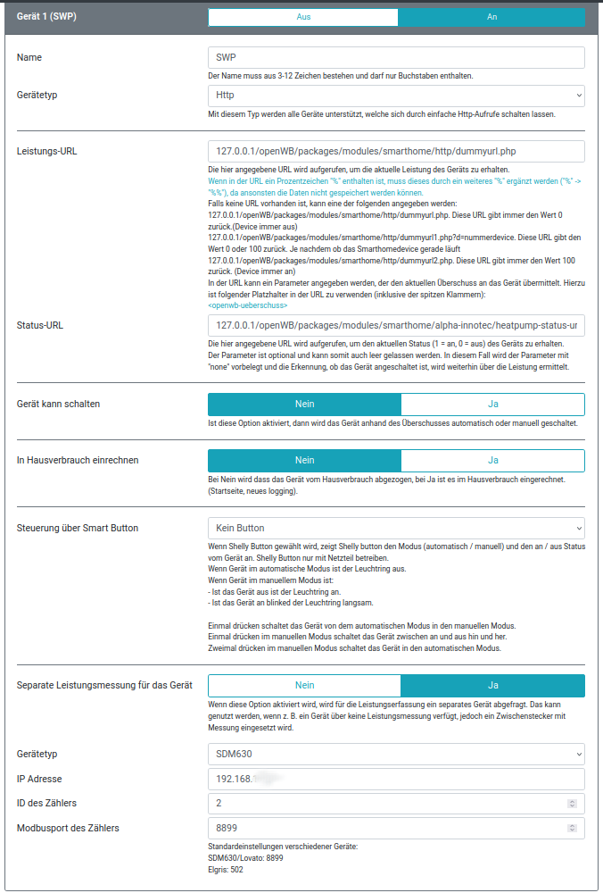

Ich lese die Verbrauchsdaten meiner Wärmepumpe mittels PE11 aus einem SDM630:
Das Status-PHP ist unspektakulär...
 $ cat packages/modules/smarthome/alpha-innotec/heatpump-status-url.php
<?php
 $dec = $_REQUEST['d'];
 	$file = "/var/www/html/openWB/ramdisk/device1_watt";
 if (is_file($file)) {
     	$a = file_get_contents($file);
     if ($a > "100") {
         echo 1;
      } else { echo 0; }
  } else { echo 0; }

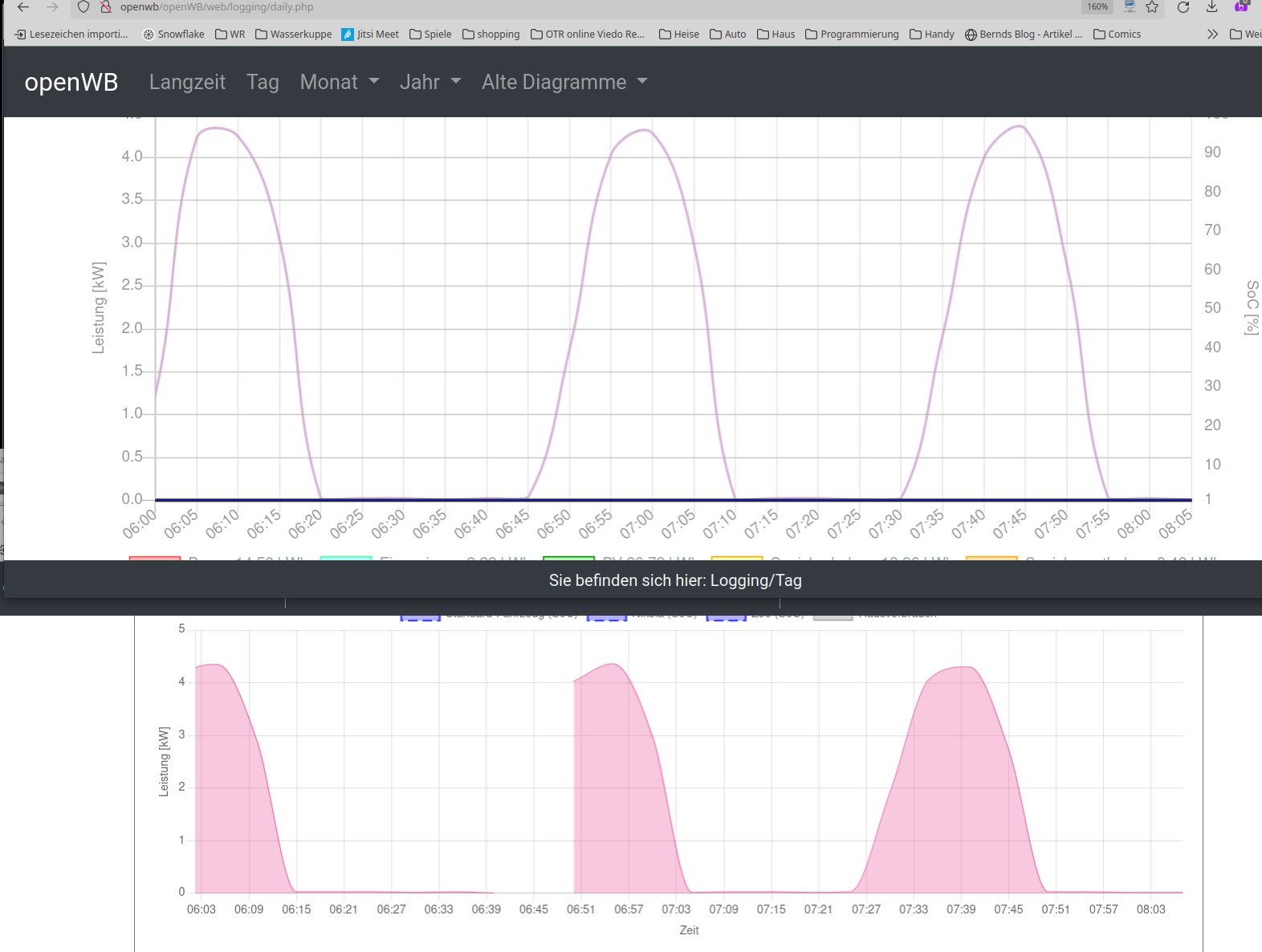

In der Vergangenheit hatte ich auch schon größere Lücken, wo mehrere aufeinanderfolgende Einträge fehlen.
Das sieht im Graphen nicht schön aus (siehe Anhang) und die Summenberechnung macht das sicher auch nicht besser... :(

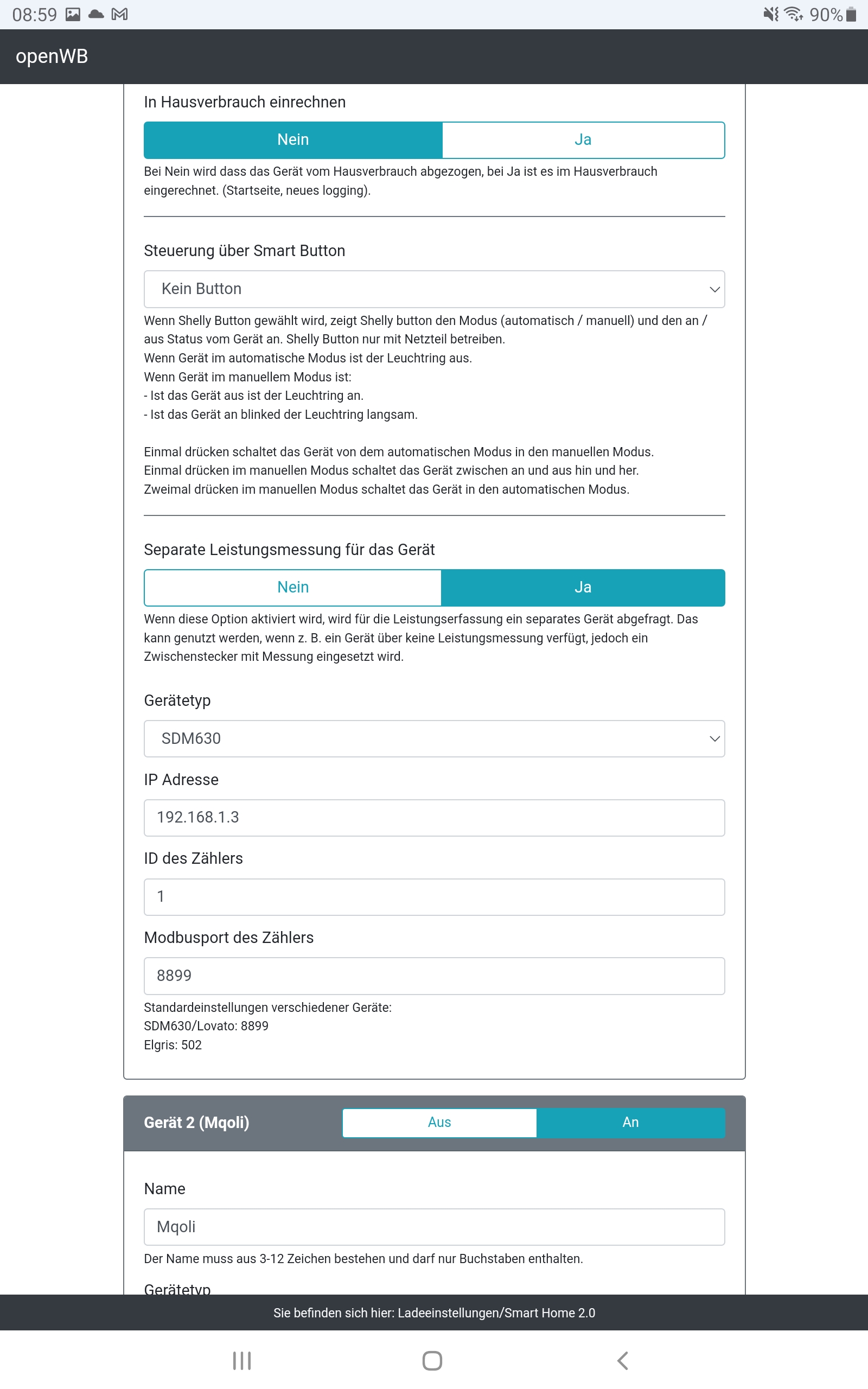

Ich verwende auch einen pe11 um meine Wp sowohl unter 1.9 und 2.0 zu messen auch mit einem sdm630.
Habe bisher noch keine Probleme gehabt.

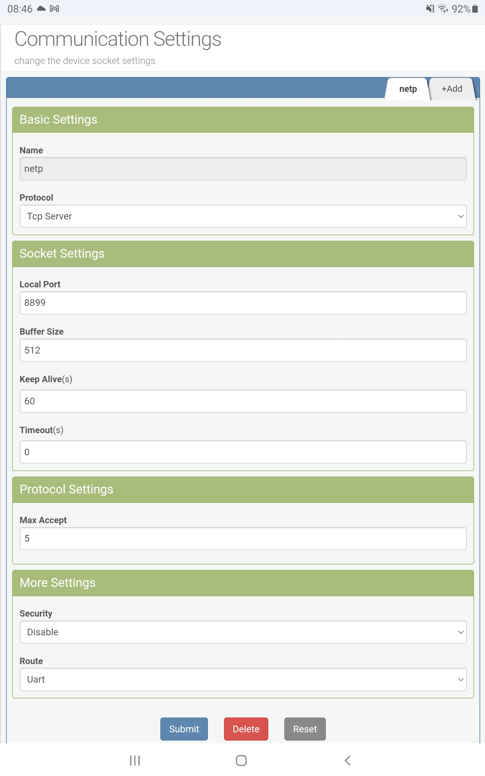

Pe11 kenn m.e. im setup einen unter communication settings eine Parameter der maximale parallelen Modbus Verbindungen zulässt.
Fragst du den pe11 noch woanders her ab ?
Was steht bei dir drin ?
Ich frag den von openwb 1.9 und openwb 2.0 und hab mit dem Wert 5 (Protocol setting) keine Probleme:
Bitte mal ändern/überprüfen.

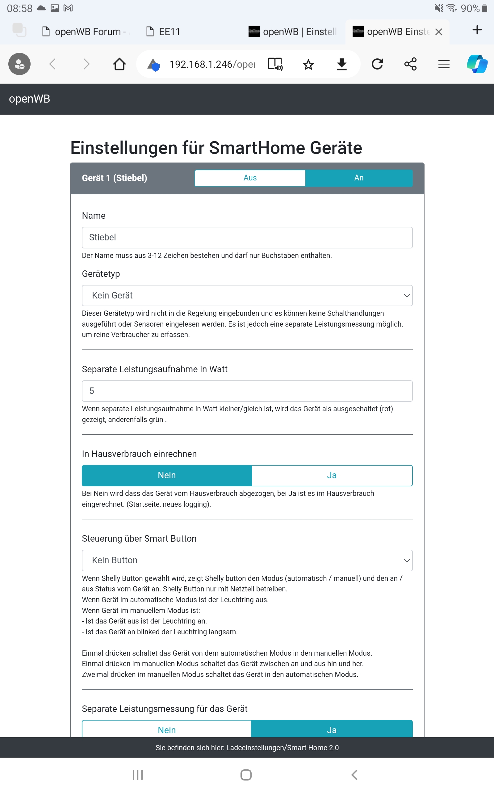

Bitte mal deine gerätedefinition vereinfachen.
Für deinen Anwendungsfall (leistung anzeigen Gerät als on oder off führen) gibt es extra die Definition kein Gerät.
Dort gibst du nur die Wattzahl an, ab wann das Gerät als on geführt wird. Das ist m.e. das gleiche was du mit deinen urls erreichst.
Meine wp sieht unter 2.0 so aus:
Bitte mal alles umsetzen und dann mit neuem Pr testen.

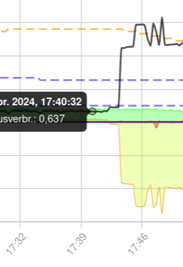

Hatte gerade (17:40) wieder einen fehlerhaften Log-Eintrag.
Interessanter Weise war der Fehler im Log bevor die WP los lief:
-Start-WP nach-Log-Fehler-Bildschirmfoto_2024-04-21_18-36-54.png (23.12 KiB) 1793 mal betrachtet
