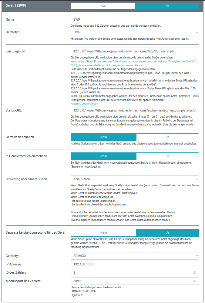

Ich lese die Verbrauchsdaten meiner Wärmepumpe mittels PE11 aus einem SDM630:
Das Status-PHP ist unspektakulär...
 $ cat packages/modules/smarthome/alpha-innotec/heatpump-status-url.php

ImTageslog werden manche Werte nicht geschrieben, das "sh"-Element im Json ist dann einfach leer :
 $ jq '.entries[] | select(.date=="06:40" or .date=="06:45" or .date=="06:50") | {date: .date, sh: .sh}' data/daily_log/20240420.json

Die parallel laufende owb-1.9 mit der identischen SH-Konfiguration loggt die Daten aber korrekt:

Bitte mal deine gerätedefinition vereinfachen.
Für deinen Anwendungsfall (leistung anzeigen Gerät als on oder off führen) gibt es extra die Definition kein Gerät.
Dort gibst du nur die Wattzahl an, ab wann das Gerät als on geführt wird. Das ist m.e. das gleiche was du mit deinen urls erreichst.
Meine wp sieht unter 2.0 so aus:
Bitte mal alles umsetzen und dann mit neuem Pr testen.

okaegi hat geschrieben: So Apr 21, 2024 6:51 am Fragst du den pe11 noch woanders her ab ?
Nein, nur mit den beiden OWBs.
okaegi hat geschrieben: So Apr 21, 2024 7:02 am Dritter Punkt.
okaegi hat geschrieben: So Apr 21, 2024 6:51 am hab mit dem Wert 5 (Protocol setting) keine Probleme
Hab ich beides geändert und beobachte, ob's besser wird...
