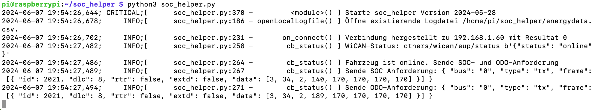

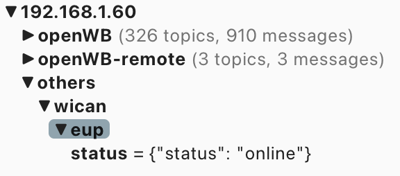

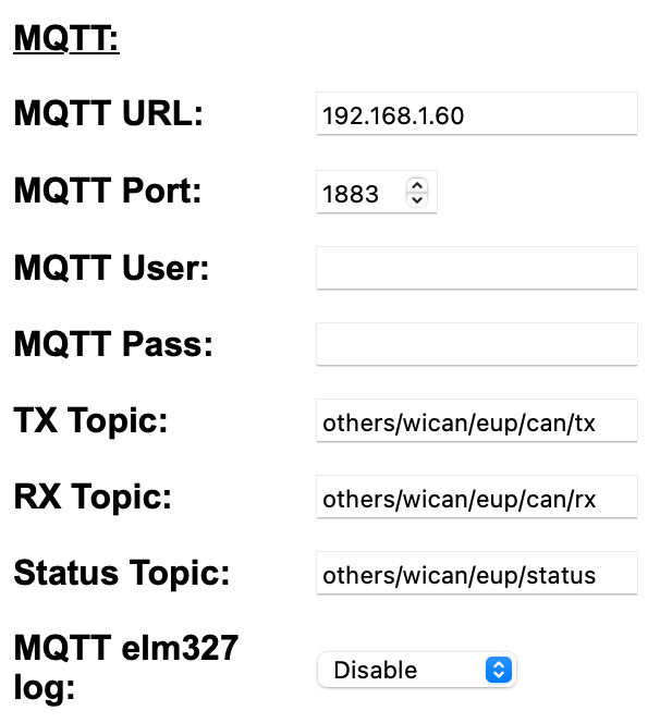

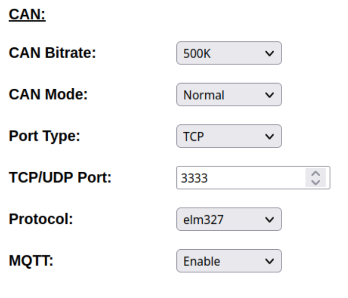

So, das Update beim pi hat funktioniert. Nun gibt es auch keine Fehlermeldung mehr beim Aufruf des soc_helper. Allerdings kommt vom Auto keine Info zurück. Der Beginn der Ausgabe des soc_helper sieht exakt aus wie in Deiner Doku. Aber nach dem Senden der SOC- und DST-Anforderung passiert nichts mehr.
Ich habe den Output angehängt und auch die Einstellungen des WiCAN.
Und damit alle Infos zusammen sind, hier auch noch einmal die configuration.py:
Im MQTT-Browser wird weiterhin auch nur das Status-Topic angezeigt.

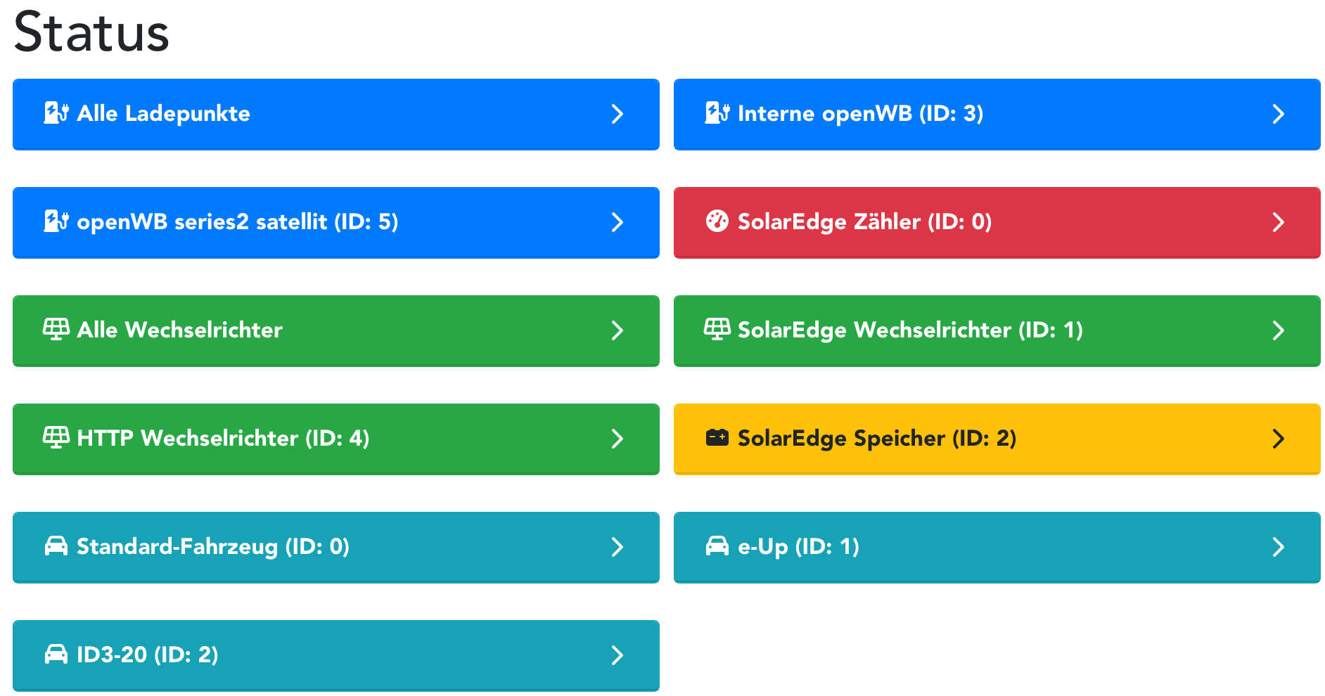

Hier noch ein Screenshot aus der openWB. Die IDs vom Fahrzeug und der Wallbox sollten zu configuration.py passen.

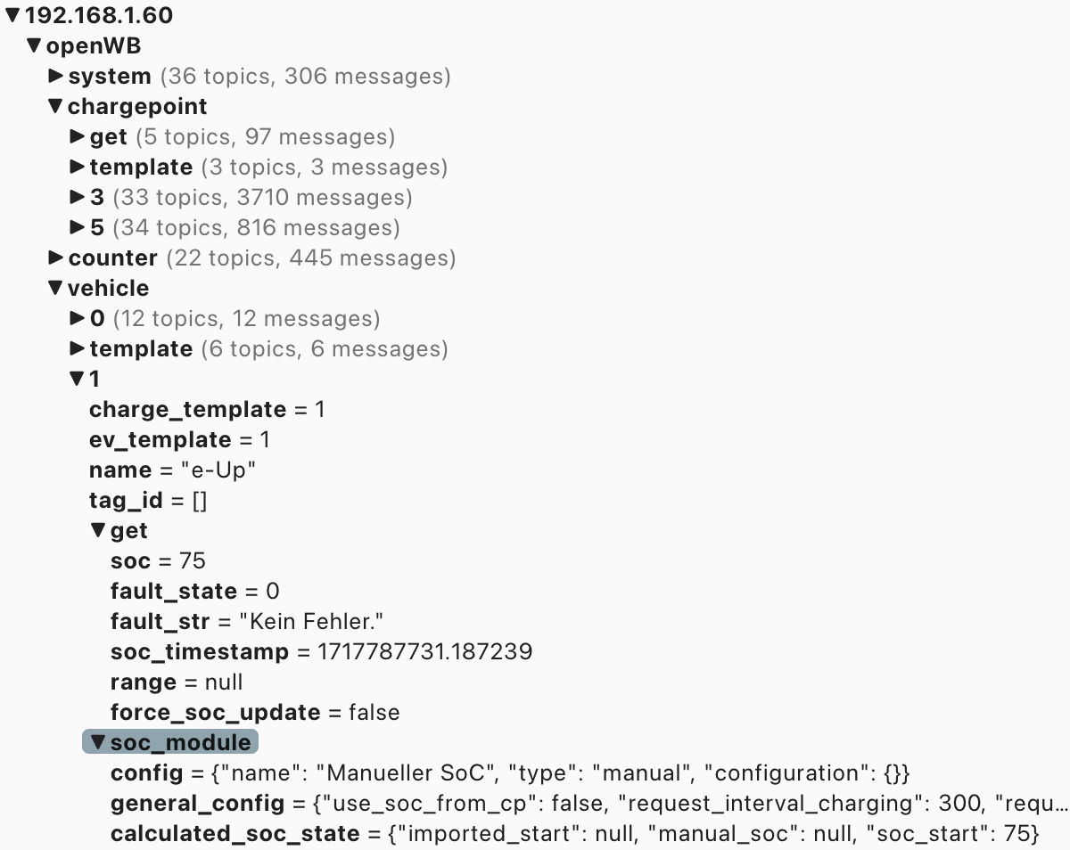

Und noch ein Nachsatz: Ich habe einmal geprüft, ob die Tonics aus der configuration.py auch bei der openWB schon vorhanden sind. Dabei ist mir aufgefallen, dass calculated_soc_state dort noch keine Unterstruktur mit manual_soc hat. Wird das vielleicht erst mit dem ersten Ladevorgang erzeugt und könnte die Ursache sein, dass der soc_helper bislang keine Rückmeldung bekommt bzw. anzeigt?

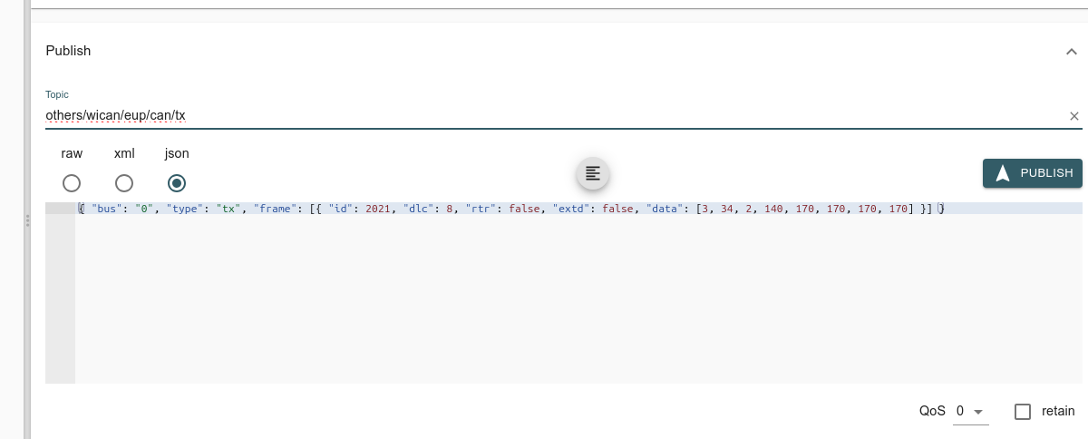

Re: Projekt: SOC von OBD2-Buchse in die Wallbox (ohne Cloud)
Die Kommunikation mit dem broker der Wallbox funktioniert grundsätzlich, was der Status-Eintrag von WiCAN sowie die Reaktion des soc_helper beweist. Eigentlich sollten nach dem Absetzen der requests die can/tx-Topics im mqtt-explorer auftauchen. Sie fehlen im Bild aber. Der WiCAN wird also vermutlich die Anforderung noch gar nicht erhalten haben. Ich werde mal nachsehen, sobald ich die Zeit finde ob mir irgend etwas auffällt. Möglicherweise die Topics noch falsch zusammengebaut? Du könntest in der Konfiguration den loglevel auf debug stellen, eventuell habe ich da noch Ausgaben eingebaut.
Eine weitere Möglichkeit wäre, eine tx-Anforderung im mqtt-explorer per Hand abzusetzen, wenn das Fahrzeug online ist und zu schauen, ob der WiCAN darauf hin ein rx-Topic ablegt.
Ich habe nochmal geschaut und auf die Schnelle nichts Auffälliges gefunden. Meine Ausgabe mit deinem configuration.py-file (angepasste IP-Adresse) mit Loglevel DEBUG (Fahrzeug ist nicht aktiv) ist:
Hier könntest Du schonmal die Zusammengebauten Pfade sehen.
Blöde Frage: Unter dem Abschnitt CAN im WiCAN-Setup (das ist oberhalb Deines Screenshots) steht MQTT aber auf Enable, oder?
2024-06-07 23:14:43,754; CRITICAL;[ soc_helper.py:370 - <module>() ] Starte soc_helper Version 2024-05-28
2024-06-07 23:14:43,755; INFO;[ soc_helper.py:186 - openLocalLogfile() ] Öffne existierende Logdatei ./energydata.csv.
2024-06-07 23:14:43,755; DEBUG;[ soc_helper.py:414 - <module>() ] Verbindungsversuch mit MQTT-Broker der Wallbox unter Adresse 192.168.1.102.
2024-06-07 23:14:43,755; DEBUG;[ soc_helper.py:421 - <module>() ] WiCAN-Status-Topic: others/wican/eup/status/#
2024-06-07 23:14:43,755; DEBUG;[ soc_helper.py:423 - <module>() ] WiCAN-Empfangs-Topic: others/wican/eup/can/rx/#
2024-06-07 23:14:43,755; DEBUG;[ soc_helper.py:425 - <module>() ] WiCAN-Sende-Topic: others/wican/eup/can/tx
2024-06-07 23:14:43,755; DEBUG;[ inotify_buffer.py: 59 - _group_events() ] in-event <InotifyEvent: src_path=b'./energydata.csv', wd=1, mask=IN_OPEN, cookie=0, name='energydata.csv'>
2024-06-07 23:14:43,757; INFO;[ soc_helper.py:231 - on_connect() ] Verbindung hergestellt zu 192.168.1.102 mit Resultat 0
2024-06-07 23:14:43,762; INFO;[ladevorgangclass.py: 64 - setPlug() ] Ladestecker wurde gesteckt bei Zähler 1583970.95.

MQTT ist beim WiCAN eingeschaltet. Wenn das Fahrzeug wieder online ist, schaue ich aber sicherheitshalber nochmal nach.

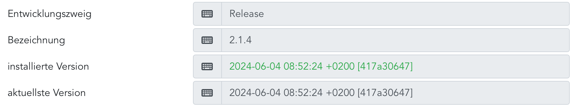

Was mir noch eingefallen ist: Du hast geschrieben, dass Du den Master-Zweig der openWB-Software nutzt. Bei der Version auf der SD-Karte, die ich bei openWB bestellt hatte, war der Release-Zweig eingestellt. Davon habe ich dann das Update auf die aktuelle Version 2.1.4 durchgeführt.

Ich denke kaum, daß mein master-Zweig das Problem darstellt. Um es trotzdem zu prüfen, bin ich wieder auf Release gegangen und werde testen, sobald sich Gelegenheit ergibt.
Ich halte erstmal fest:
Oder es liegt ein mir noch nicht offensichtlicher Fehler irgendwo zwischen soc_helper und wallbox vor.
Zum Versuch, das Auslesen ohne pi vom mqtt-explorer zu starten: Rechts im Abschnitt "Publish" unter Topic
eintragen und etwas tiefer als payload das hier:
Dann auf den rechten blauen Knopf "PUBLISH" klicken.
Es sollte links unter others/wican/eup ein Zweig can/tx erscheinen und die Botschaft. Idealerweise sollte bei aktivem e-up mit Wican die Antwort dann unter rx auftauchen.
- der soc_helper initiiert erfolgreich eine mqtt-Verbindung zur Wallbox.
- die Topics werden meiner Meinung nach korrekt gebildet.
- der soc_helper bemerkt, wenn der WiCAN-Status online geht
- er sagt, er fordere SOC und Kilometerstand an.
- eine Antwort ist in mqtt-explorer nicht sichtbar
others/wican/eup/can/txCode: Alles auswählen
{ "bus": "0", "type": "tx", "frame": [{ "id": 2021, "dlc": 8, "rtr": false, "extd": false, "data": [3, 34, 2, 140, 170, 170, 170, 170] }] }Es sollte links unter others/wican/eup ein Zweig can/tx erscheinen und die Botschaft. Idealerweise sollte bei aktivem e-up mit Wican die Antwort dann unter rx auftauchen.

Es funktioniert!
Zwei Dinge habe ich gemacht:
1. Das WLAN zu WiCAN nochmal nachgebessert. Es war tatsächlich etwas schwach, sollte jetzt aber deutlich besser und damit ok sein. Die alte schwache Verbindung hatte aber bei der ursprünglichen Konstellation mit Software 1.9 ausgereicht, um zuverlässig die Fahrzeugdaten über den soc_helper in die Wallbox zu übertragen.
2. Das Fahrzeug einmal geladen mit dem manuellen SOC-Modul. Dadurch ist bei der openWB nun bei calculated_soc_state eine Unterstruktur mit manual_soc.
Ich danke Dir vielmals für Deine Hilfe und für das tolle Projekt!!
