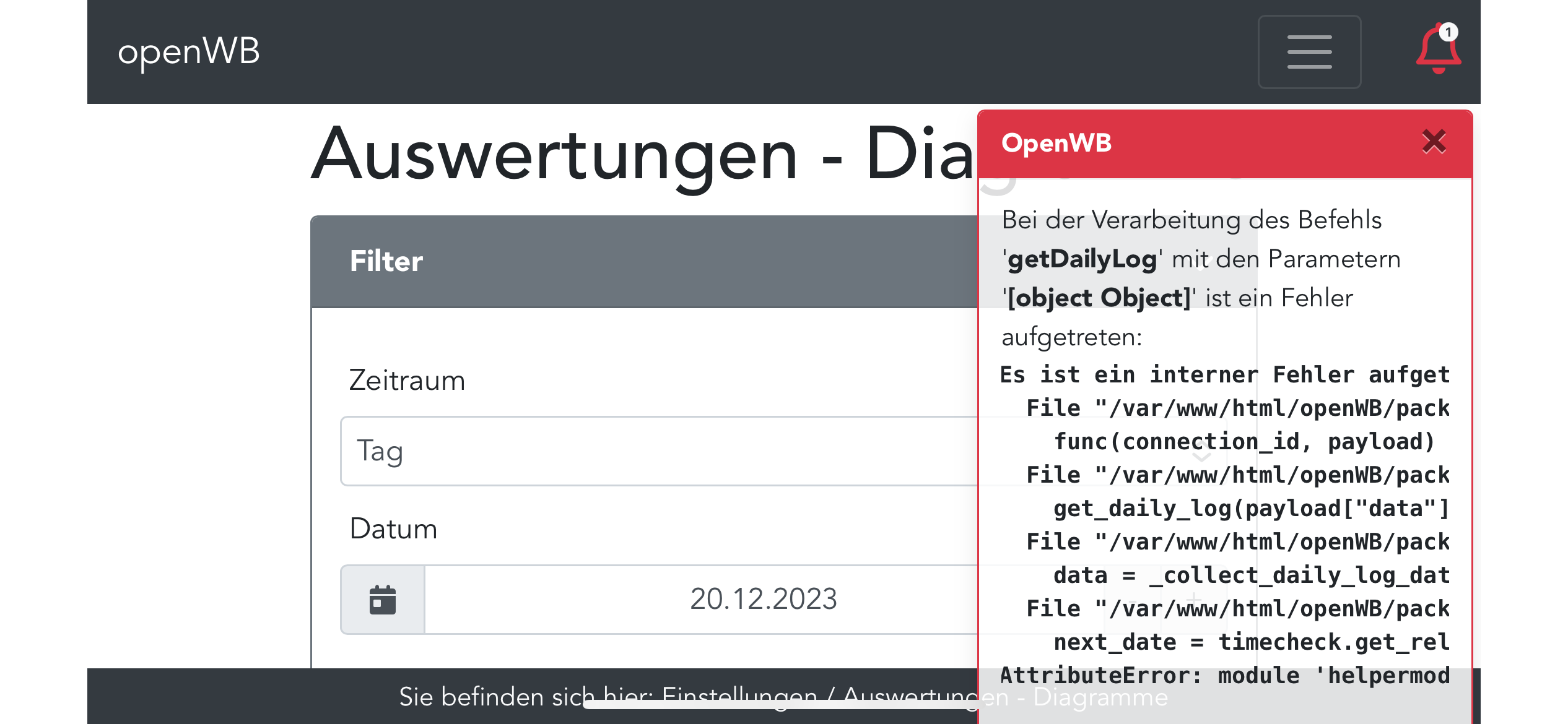

Gerade Update auf Neuste Version. Es werden keine Diagramme mehr angezeigt.
Ist das im Master auch so ?
Es ist ein interner Fehler aufgetreten: Traceback (most recent call last):
  File "/var/www/html/openWB/packages/helpermodules/command.py", line 127, in on_message
    func(connection_id, payload)
  File "/var/www/html/openWB/packages/helpermodules/command.py", line 561, in getDailyLog
    get_daily_log(payload["data"]["day"]))
  File "/var/www/html/openWB/packages/helpermodules/measurement_logging/process_log.py", line 142, in get_daily_log
    data = _collect_daily_log_data(date)
  File "/var/www/html/openWB/packages/helpermodules/measurement_logging/process_log.py", line 153, in _collect_daily_log_data
    next_date = timecheck.get_relative_date_string(date, day_offset=1)
AttributeError: module 'helpermodules.timecheck' has no attribute 'get_relative_date_string'

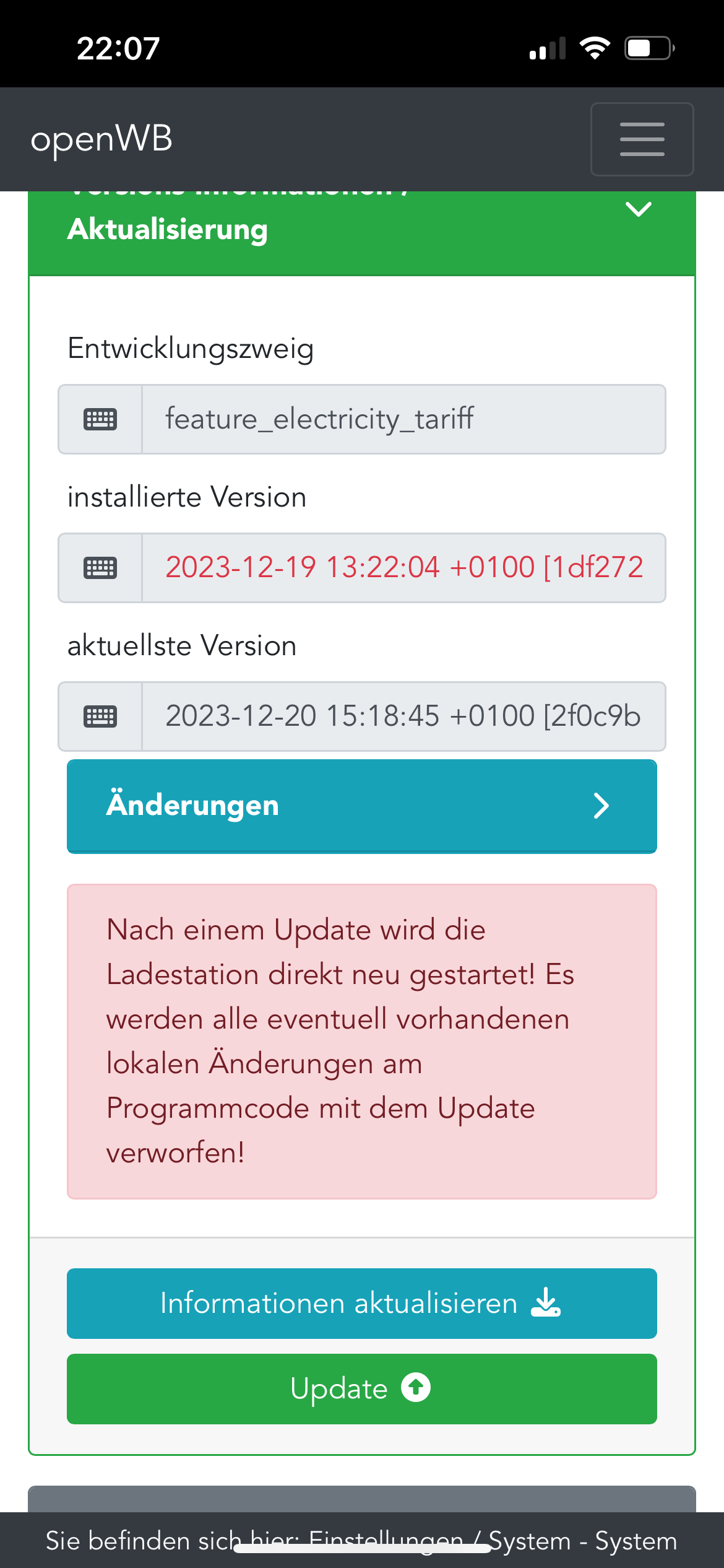

Version 2023-12-20 15:18:45 +0100 [2f0c9b273]
Diagrammfehler besteht leider noch.

Ist gerade behoben worden. Im Feature-Branch gabs auch noch einige Anpassungen bitte nochmal drauf schauen beim Testen.

LenaK hat geschrieben: Mi Dez 20, 2023 3:00 pm Ist gerade behoben worden. Im Feature-Branch gabs auch noch einige Anpassungen bitte nochmal drauf schauen beim Testen.
Leider nein. Diagrammfehler besteht noch immer. Ist der PN1318 von Master übernommen ?

Bei mir klappt das im "master" mit 2023-12-20 15:45:52 +0100 [e024ad51c]. Zuvor hatte ich den Fehler auch.

Achherje, wie bekommst du die Version hin ?
Edit: Future ist anscheinend nicht auf Master angepasst !?
Bin auf gestrigen Stand gegangen und aktualisiert:
Ergebnis:
