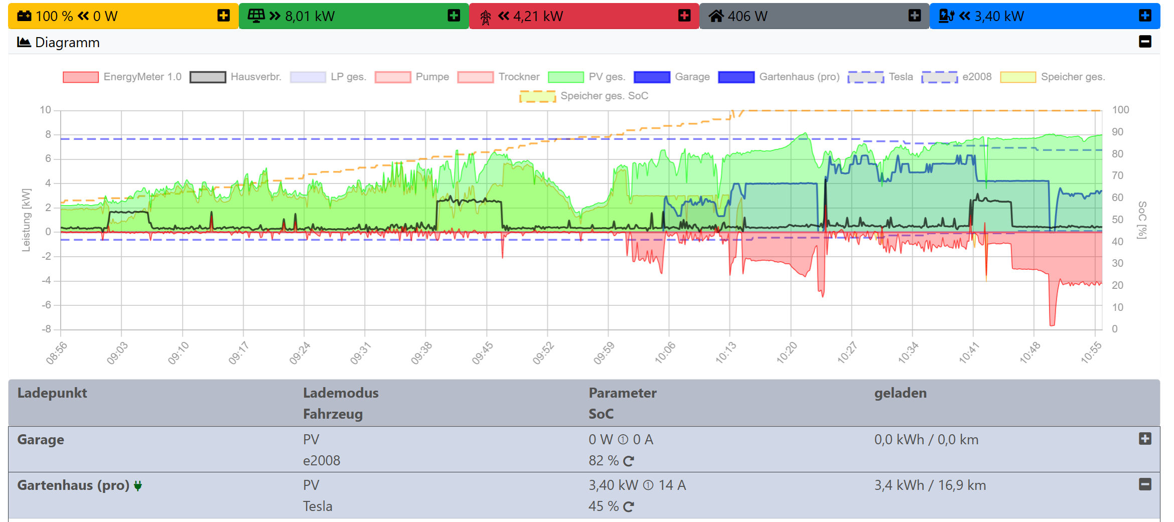

Hm, irgendetwas passt mit der Berechnung des Ladestroms bei mir jetzt nicht. Lademodus PV, Speichervorrang. Speicher ist voll.
Ladevorgang hat schön geregelt, als der Speicher voll war wurde der meiste Überschuss ins Auto geladen. Um 10.37 gab's dann einen Verbraucher im Haus, Ladeleistung wurde reduziert, später wurde (unnötigerweise) von 3p auf 1p umgeschaltet, seither dümpelt die Regelung irgendwo im einphasigen Bereich rum. Erst jetzt wo ich schreibe wurde der 1p/3p Timer neu gestartet.
(385.94 KiB) Noch nie heruntergeladen
main.log.txt
(820.92 KiB) 107-mal heruntergeladen
