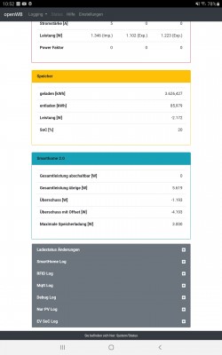

Mindest Reserve Speicherladung:
Das haben wir bereits. Das ist die maximale Speicherladung im Smarthome 2.0 Einstellung. (Ganz unten)
Schau mal unter Speicherbeachtung beim Einschalten (Einschalt soc):
"Parameter in % Ladezustand. 0% deaktiviert die Funktion. Bei deaktiverter Funktion oder wenn der Ladezustand grösser gleich Parameter wird die Speicherleistung bei der Berechnung der Ein und Ausschaltschwelle berücksichtigt.
Unterhalb dieses Wertes ist für die Berechnung der Ein und Ausschaltschwelle nur die aktuelle Leisung am EVU Punkt und die maximal mögliche Speicherladung (als Offset) relevant."
Du hast auf der Statusseite unter Smarthome 2.0 beide Überschüsse gerechnet (Überschuss, Überschuss mit Offset). Acthor bekommt je nach Speichersoc den einen odere anderen geliefert und regelt dann Entsprechend.
Ich fahre mein Heizstab mit 95 % Einschaltsoc und Maximale Speicherladung 3000 Watt, d.h. Es werden bis das der Speicher 95% voll ist immer 3000 Watt Speicherladung reserviert bevor der Heizstab loslegt..
Super, danke für die Rückmeldung.

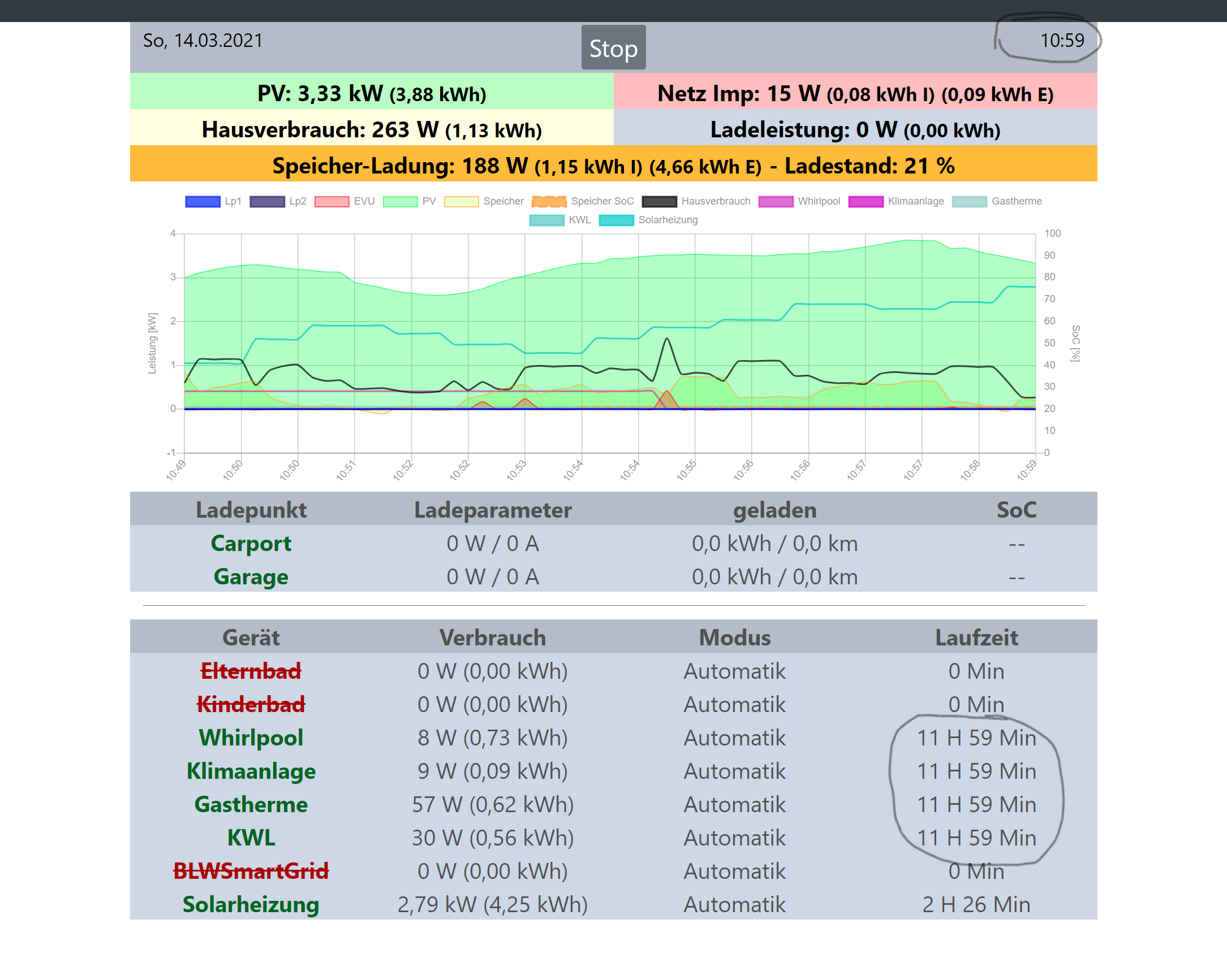

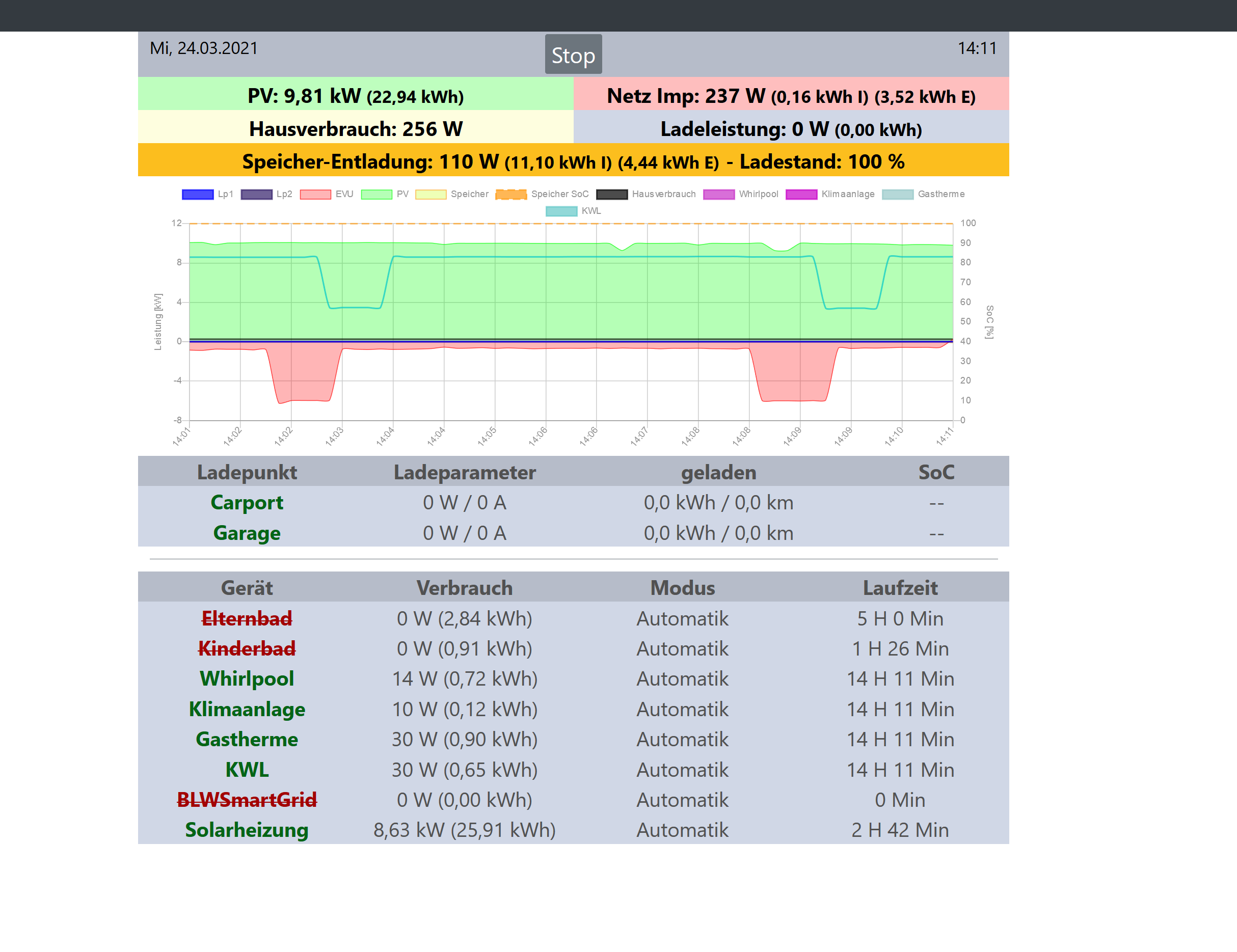

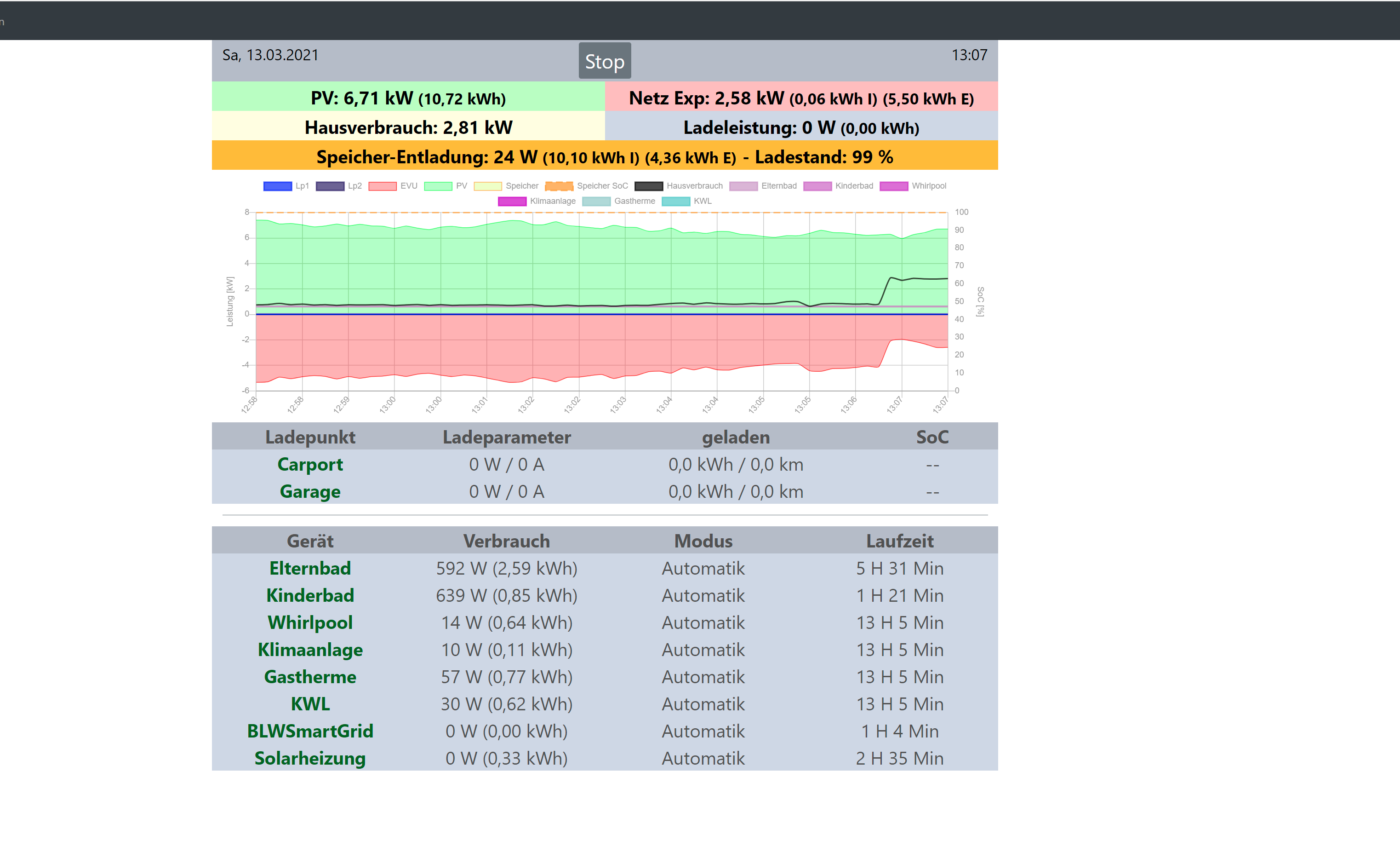

Ist zwar Offtopic aber ist euch aufgefallen das die Zeitzählung immer wieder mal um eine Stunde "Lügt" bei den Smarthome 2.0 Geräten .
Das ist mir aufgefallen weil ein Verbraucher nicht nach der definierten Zeit ausgeschalten hat ..
Anbei ein Bild das das verdeutlicht .
Die vier Geräte laufen 24H aber haben eine Stunde mehr auf dem Zähler als die Tagesurzeit ... geht irgenwie ned so ganz .... Und ein Bild auf dem es wieder Stimmt .
danke für die Einstellmöglichkeit auf die Variante das zu Realisieren bin ich noch nicht gekommen .

Re: Einbindung PV-Thermie
Intressant, kann es sein, dass diese Geräte um 24.00 noch am laufen waren ?
Da setzt er den Tageszähler zurück..
Ja sie sind immer an
Das sind Geräte die ich nicht schalten will ich will die nur Zählen also Virsualisieren .
Ich habe die Auf Min Einschaltzeit 1440 und max 1440 Gestellt und erst ausschalten wenn 22000 Watt bezogen werden (also nie)
Und auch nicht ausschalten beim Laden
Mir ist das bei den Heizstäben in den BHK aufgefallen .
Die haben max 5 Stunden aber auf einmal hatten die über 5 Stunden Laufzeit und haben nicht mehr ausgeschalten
da die definierten max Minuten "nicht mehr erreicht werden können"

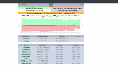

Hallo Oliver ,
also die Regelung für den ACThor 9s funktionert echt gut . Das einzige was man ggf noch testen könnte ist der Intervall der Leistungsübertragung zu verkürzen ..
Wie zu sehen ist dauert das immer den Intervall das die oWB reagiert und den Hausverbrauch reduziert und die Leistung beim
AcThor hochraubt .
Wenn man auf Adj. Modbus TCP stellt denke ich ist er Intervall viel kürzer eher so an die 10 Sekunden ?!
Was deine Meinung ?
AcThor hochraubt .
Was deine Meinung ?

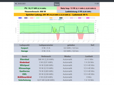

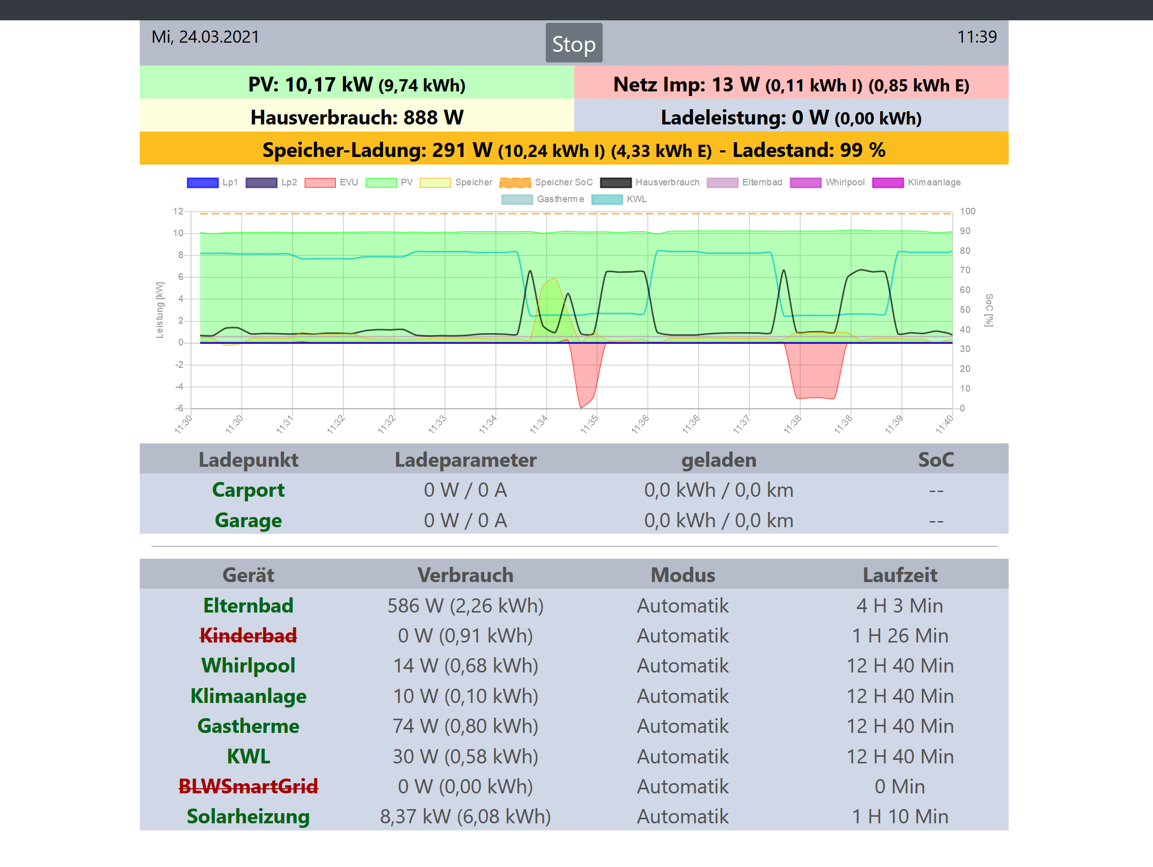

Hier ein Bild wo die Regelung die Leistung immer runtersetzt ohne ersichtlichen Grund
Ich kann mir nur vorstellen, das Acthor aus welchen Grund auch immer kurzfristig weniger Leistung nimmt die dann eingespiesen wird. Nach kurzer Zeit löst sich das Problem und Acthor verbraucht wieder das Maximum. Vielleicht ein Temperatur Schalter im Acthor ?
