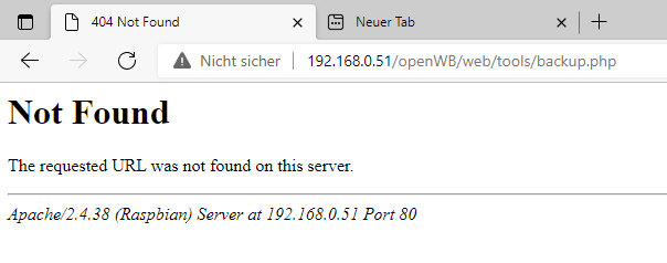

Da finde ich eben keinen Fehler
Das Script scheint einfach ein altes backup runterzuladen, welches ich vor einem Monat manuell angestoßen habe. Noch ein Screenshot von der backup.php Seite
2022-04-30 13:55:06: ========= Starte openWB Backup ===================
2022-04-30 13:55:06: Download openWB Backupdatei /volume1/System Backup/openWB/openWB_backup_2022-04-30_13-55-06.tar.gz
2022-04-30 13:55:06: Bereinigung alte openWB Backupdateien
rm: missing operand
Try 'rm --help' for more information.
2022-04-30 13:55:06: ========= openWB Backup beendet ===================-

Re: Scheduled Backup
Jau, jetzt hat es geklappt!
Der Pfad ist im Wiki definitiv falsch.
.../openWB/web/settings/backup.php
ist korrekt.
ist korrekt.

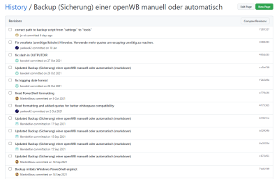

Weiß jemand, wie man eine Wiki Seite wieder auf den alten Stand bekommt?
EDIT: Ich habs kurz wieder korrigiert. Pfade sollten jetzt wieder korrekt sein.
