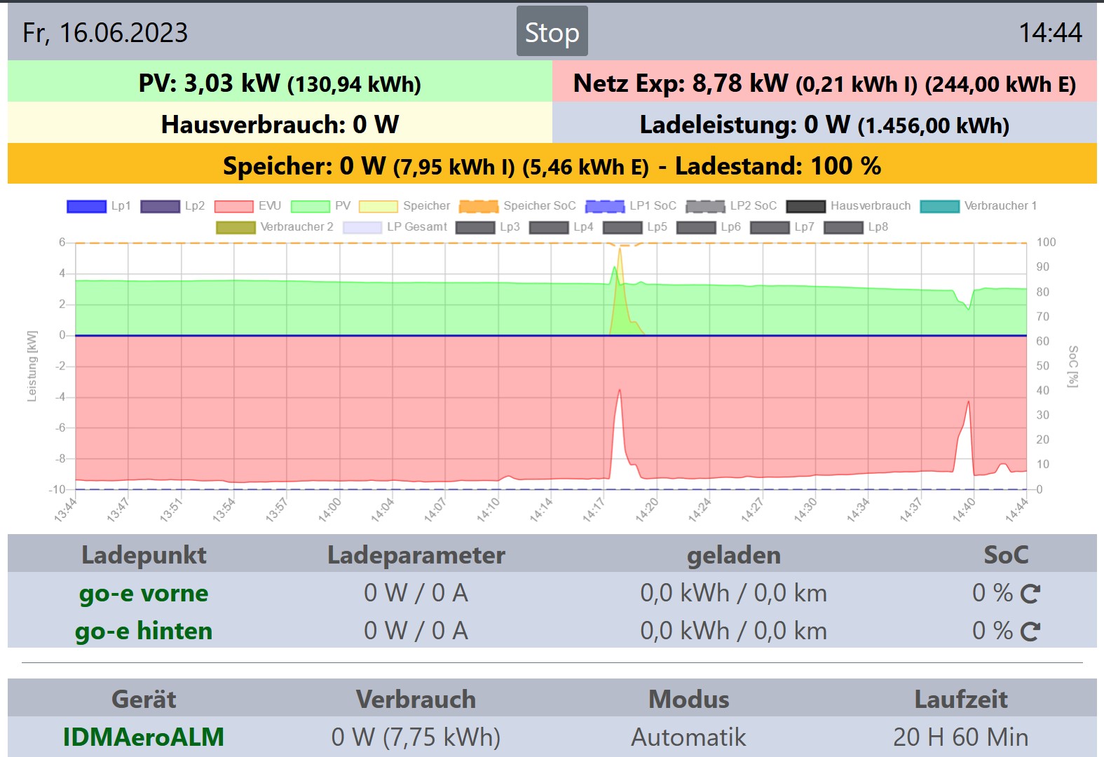

Gerade eben wieder draufgeschaut. WP wird wieder rot angezeigt...

Schätze die aktuelle Laufzeit ist bei 1500 Minuten = 25 Stunden.
Morgen früh müsste der Wert auf 0 stehen und dann sollte es besser laufen.

So, nachdem ich das Ganze die letzten 3 Tage mal beobachtet habe, ergibt sich folgendes Bild:
- Status WP in openWB: überwiegend grün, geht aber gelegentlich immer noch auf rot.
- was leider gar nicht funktioniert hat, ist die Ansteuerung der WP zum Start zwecks Warmwasseraufbereitung. Ich musste den Start immer im IDM Navigator manuell anstoßen damit die WP gestartet ist (die IDM Zeitsteuerung hatte ich ausgeschaltet in der Hoffnung, dass openWB den Start der WP antriggert). Genügend Überschuss war tagsüber definitiv da.
- Nachdem ich die WP abends dann manuell angetriggert hatte, erfolgte auch keinerlei Modulationssteuerung durch openWB. Die WP hat mit maximaler Power von rund 3,5 kW den Speicher erhitzt, obwohl weniger PV-Überschuss vorhanden war. Die Differenz wurde aus dem Batteriespeicher geholt und zwar auch dann noch als der Schwellwert (Speicherbeachtung beim Ausschalten) auf 95% gesetzt war.
Zusammenfassender Stand also derzeit: WP in openWB überwiegend grün, aber Steuerung erfolgt keine.

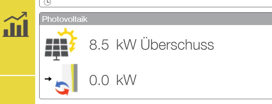

Wird den wenn die Wp grün ist, der Überschuss aus openwb übertragen ?
): viewtopic.php?f=14&t=5923
Re: idm Wärmepumpe mit Smarthome 2.0 ansteuern
Wenn du die Anzeige meinst: Dann wird der Überschuss übertragen.
