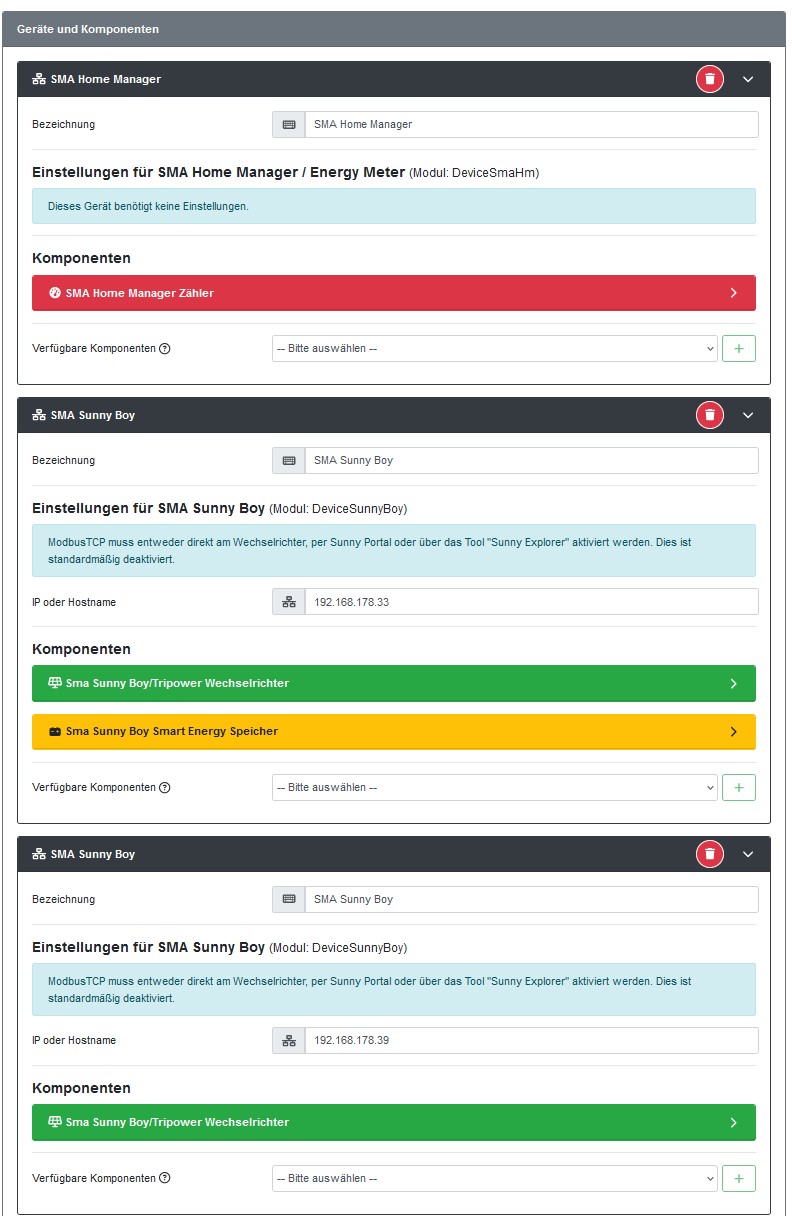

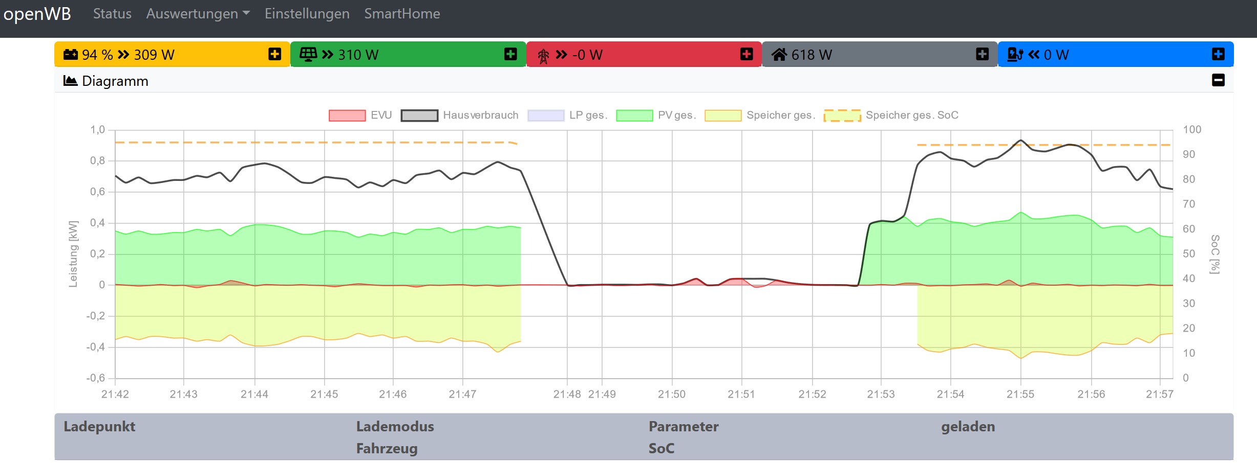

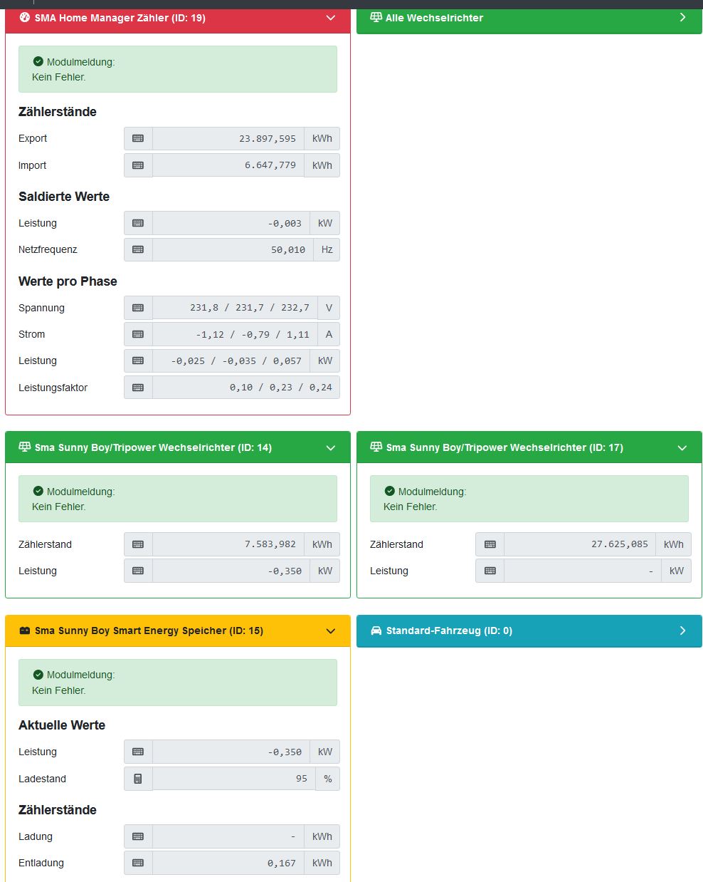

Hab mir auf einen extra Rapsi nun die Software2 gepackt und habe nochmals die SMA Sache getestet.
Läuft nicht wie es soll.
Alle möglichen Kombinationen ausprobiert und im Grunde nun so eingestellt wie beschrieben und auch in der 1.9.
Die Werte unter Status sind i.O. nur wird es falsch summiert irgendwie: so ist es in 1.9 und hier ist es korrekt
Sehr schade, für so teure Geräte, da hätte ich etwas mehr "Ausdauer" erwartet, und sollte eigentlich nicht passieren. Neben allen Sachen, die die openWB richtig gut macht, ist das nur eine Kleinigkeit, aber m.M.n. ein Desgin Fehler.

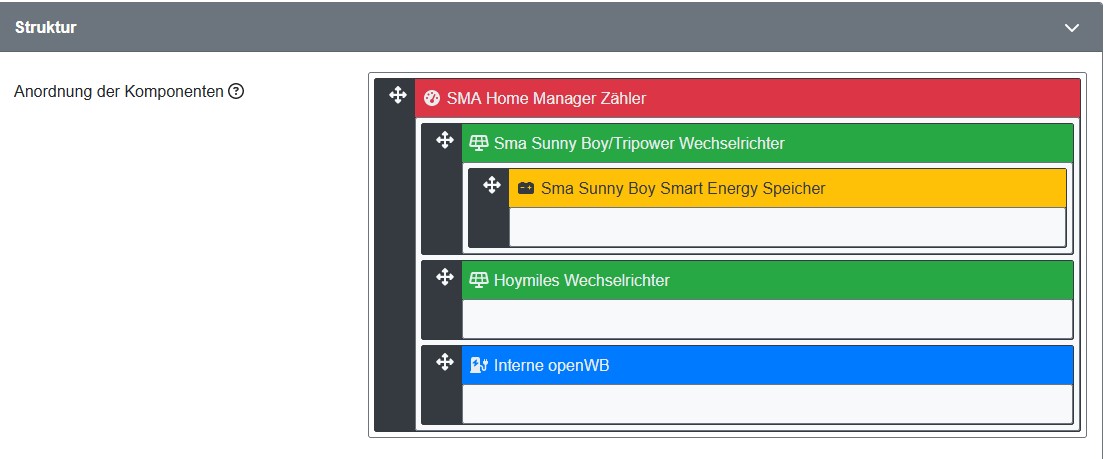

Re: SMA Home Manager
Vielleicht hast Du die Struktur nicht krorekt eingerichtet (Konfiguration --> Lastmangement -->Struktur). Bei einem Hybrid-Wechselrichter, wie ich ihn auch habe, müßte das in etwa so aussehen:
Danke, @Frank-H,
ich habe mich schon die ganze Zeit gewundert, dass diese Übersicht bei mir ganz anders aussieht.
Dein Hinweis, dass ich diese Struktur unter Lastmanagement finde, war entscheidend.
An der Stelle hätte ich es nicht vermutet.
War vermutlich die Lösung, jetzt hängt der Speicher unter dem Hybrid.
Werde heute abend dann sehen, ob es passt.
Für mich ist dieser Ort auch nicht logisch. Vielleicht wird das ja noch aufgeräumt...jottef hat geschrieben: Sa Aug 26, 2023 7:15 am Dein Hinweis, dass ich diese Struktur unter Lastmanagement finde, war entscheidend.

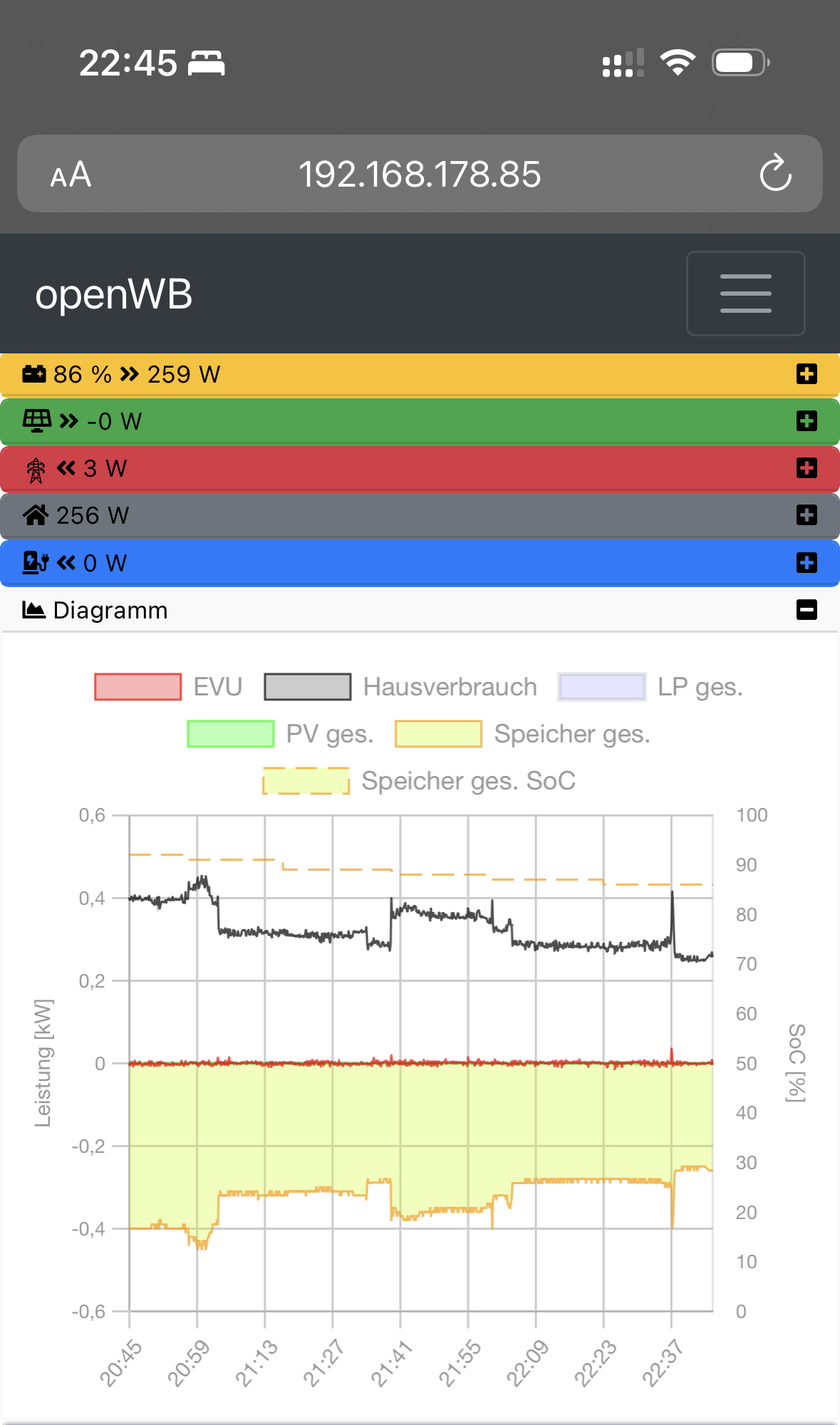

Frank-H hat geschrieben: Sa Aug 26, 2023 3:32 pmJa, sehe ich auch so. Klappt jetzt korrekt.jottef hat geschrieben: Sa Aug 26, 2023 7:15 am
Für mich ist dieser Ort auch nicht logisch. Vielleicht wird das ja noch aufgeräumt...![]()
Danke auch an aiole für den Link vorher, aber da hat man nicht erkannt wo diese Einstellung gemacht werden muss, ich dachte es sei aus der Gerätekonfig und einfach eine alte Ansicht.
Jetzt gibt noch den Schönheitsfehler, dass die openwb in der Übersicht Nachts bei PV -0 anzeigt.
