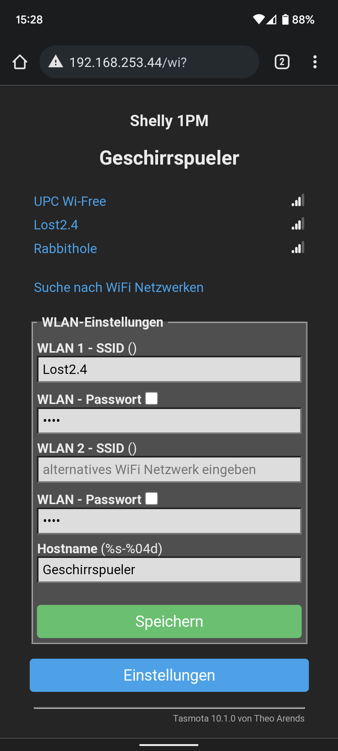

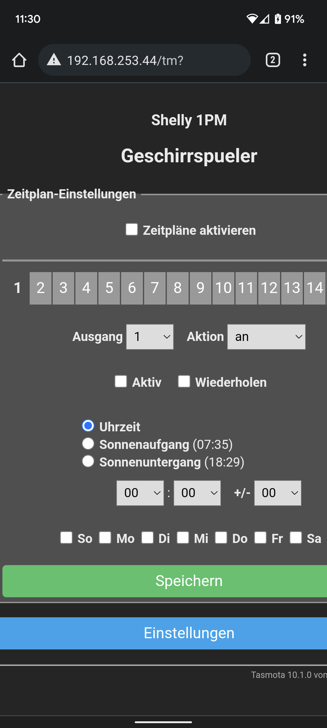

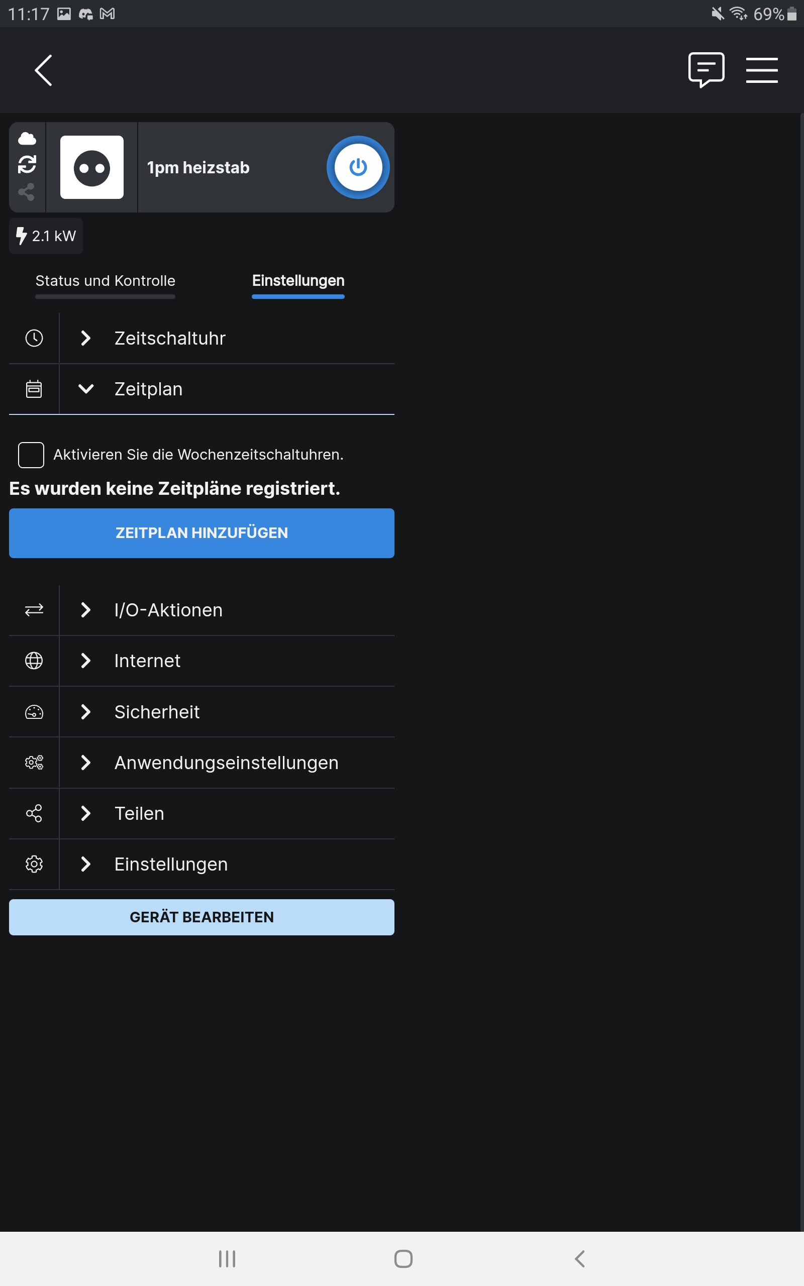

Kann es vielleicht sein, dass du mit MQTT etwas steuers ?
Oder das du im Shelly selber einen Zeitplan drin hast? (13:43 und 13:49) abgeschaltet...

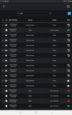

Um 10:34:24 plötzlich aus
Hast du was im log der Shelly applikation oder unter Zeitplan im Shelly
humschti
Beiträge: 739
Wohnort: Nürensdorf (Schweiz)
Has thanked: 22 times
Been thanked: 11 times
Re: Smarthome 2.0, Sammlung neuer Anforderungen und Ideen
Beitrag von humschti »
Ich hab eine Shelly mit Tasmota. Keinen Zeitplan, nichts.

Hasr du unrer Einstellungen im tasmota noch parameter ? Siehst du irgendwo die Stärke vom wlan im tasmota ?
humschti
Beiträge: 739
Ich sehe 3 von 4 WLAN Balken.
Einstellen kann man nicht wirklich viel. Ich kann versuchen, mit syslog vom Tasmota Shelly auf ein anderes Gerät mal mitzuloggen. Kann das voraussichtlich Morgen machen.
