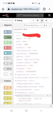

Letzte Erkenntnis aus nodered: es kommen Daten, der SOC ist jetzt aber unter status.fuelIndicators[ i ].mainBarValue versteckt. Vl hier dasselbe Problem?
Es sieht so aus, als ob der Datensatz für Verbrenner/PHEV/BEV vereinheitlicht wurde.
Insofern durchaus nachvollziehbar.

Das geänderte Datenformat wird in github node red (noch) nicht diskutiert. Das ist mir selbst aufgefallen, weil ich dort auch plötzlich keinen SOC mehr hatte. Bitte einfach mal die Antwort vom Server anschauen. Die Daten kommen bei mir jetzt direkt mit der Fahrzeugliste und SOC ist an der oben beschriebenen Stelle zu finden.
https://github.com/krauskopf/node-red-contrib-car-bmw
Also der Node BMW list liefert jetzt schon alle Daten. BMW get wird anscheinend nicht mehr benötigt und liefert bei mir Error 503?

Bin im node red unterwegs. Dort den BMW list node auf einen debug node leiten und man sieht schön die ganze Datenstruktur

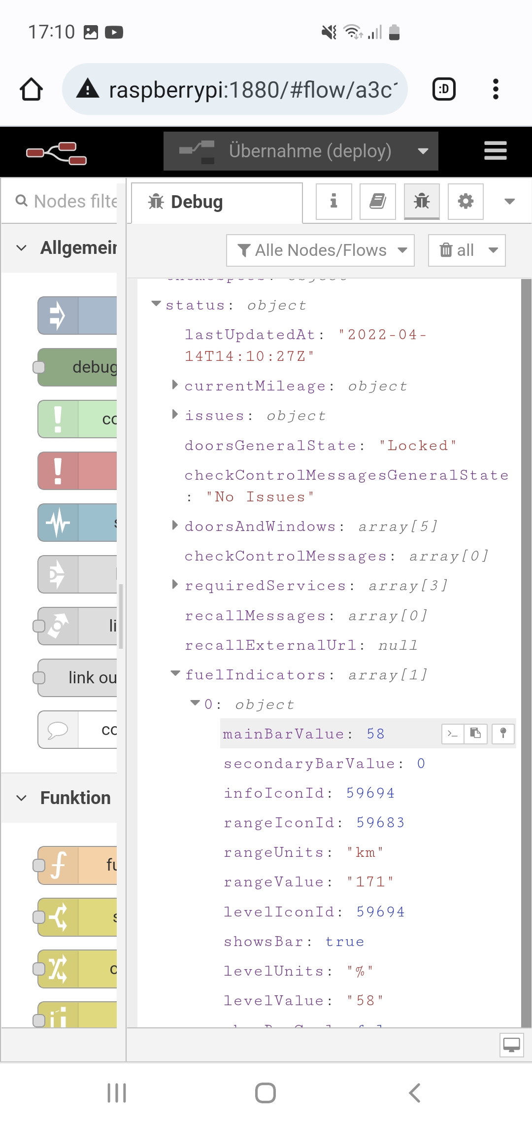

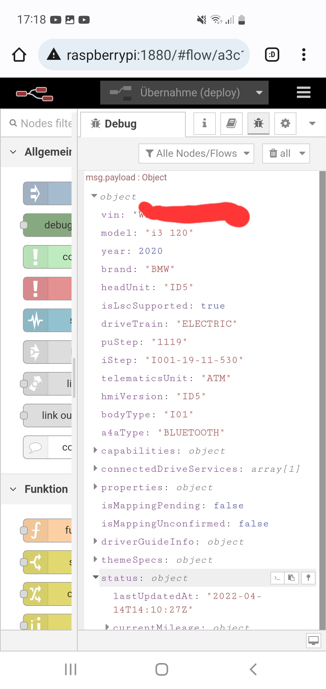

Ich habe den SOC jetzt 2 mal gefunden. Kann ich leider nicht als Text kopieren. Siehe Screenshots

chargePercentage sollte ausreichen. Bar ist nur die Balkenanzeige.
Jetzt ist die Frage, wo das in Loct.' script abfragbar gemacht werden kann.
