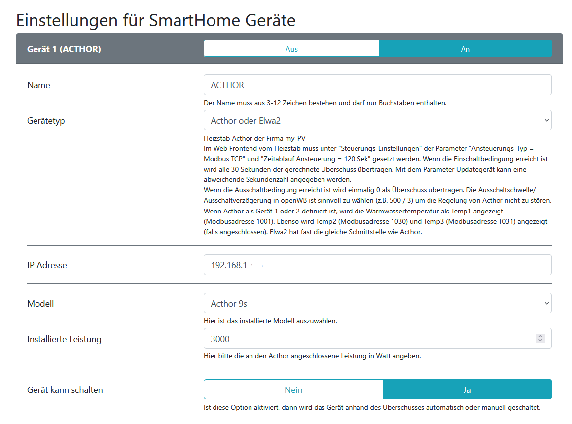

ich habe heute versucht den MyPV ACTHor mit der OpenWB zu verbinden, soweit auch alles geklappt, nur regelt dann er ACThor nicht, sonder springt digital auf die max. Leistung des Heizstabes...
Wie habt ihr in den Smarthome einstellungen das eingestellt dass weiterhin sauber in Abhängig vom Überschuss ausgeregelt wird?
-> ich habe es eigentlich gemäß der Webinarunterlage gemacht, aber komme hier nicht weiter.

1. Welchen Softwarestand hat deine openWB?
2. Was hast du denn eingestellt in Samrthome 2.0?
3. Funktioniert die Regelung des Heizstabs "standalone", also ohne Ansteuerung durch openWB?
4. Logs bitte

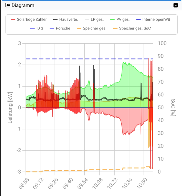

es hat etwas länger gedauert, aber ich hatte gerade ein anderes Thema... heute wieder probiert den ACThor vor der OpenWB Regel zu lassen, was aber immer zu 3kW Peaks führt und keine saubere Regelung:

1. Welchen Softwarestand hat deine openWB? 2.9.1-Beta 1 0c157d846
2. Was hast du denn eingestellt in Samrthome 2.0? analog der openWB Youttube tutorial
3. Funktioniert die Regelung des Heizstabs "standalone", also ohne Ansteuerung durch openWB? ziel ist hier ansteuerung über openWB.. standalone geht er top

-> Die ganzen Peaks zwischen 09:10 - 09:50 und nochmal kurz vor 11 Uhr.... er es regelt hier leider nichts aus....

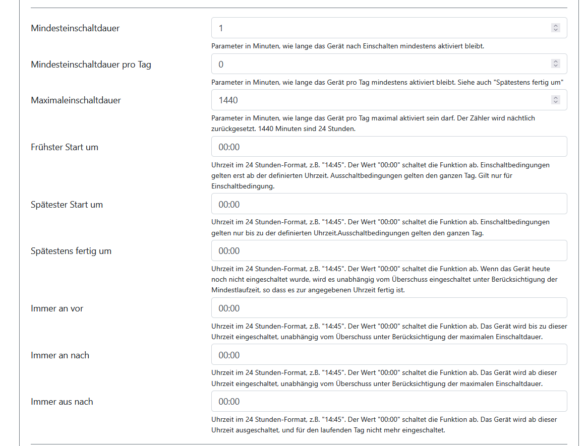

Die Logs scheinen erst nach 18 Uhr anzufangen, während das Problem ja wohl zwischen 9 und 10 Uhr auftrat. Da bräuchte man also wohl eher Logs vom Ereigniszeitpunkt.
Ich weiß nicht welches Video du meinst, aber ich habe ja gefragt was du eingestellt hast. Da wären Screenshots oder eben ein Auflistung der Werte sinnvoll.
Primär entscheiden meiner Ansicht nach:
Modell
installierte Leistung
Irgendwas eingestellt im Bereich Mindesteinschaltdauer, immer an etc?
Einschaltschwelle
Ausschaltschwelle
Speicherbeachtung

so jetzt habe ich mal alles zusammengetragen:
