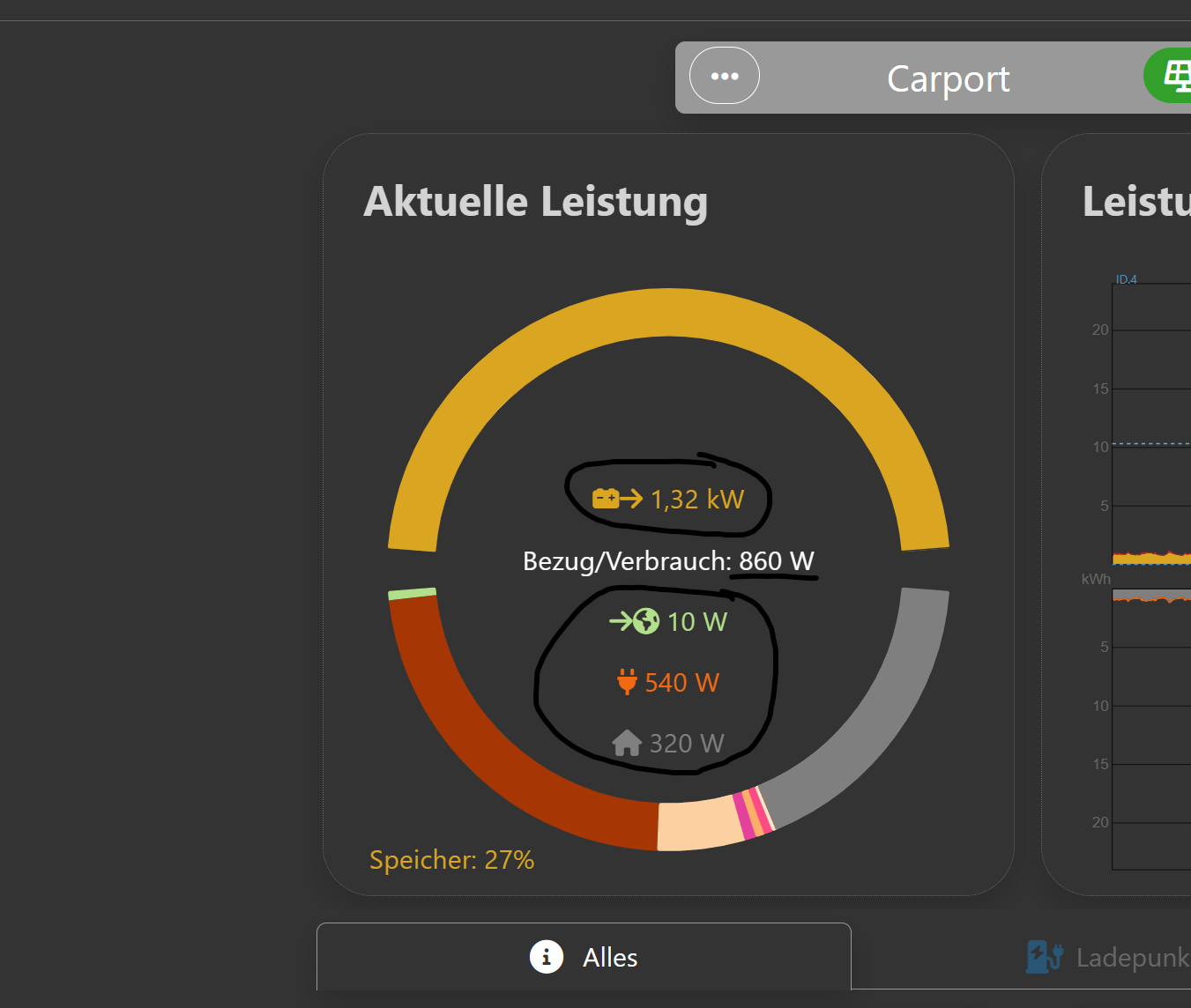

Re: Colors-Theme 2.0
Hallo
Irgendwie wird hier doppelt gezählt
Die Ladeleistung wird nochmals als Hausverbrauch gezählt.
Denke ich
Denke ich
Hallo
Die Ladeleistung wird nochmals als Hausverbrauch gezählt. Denke ich
Ist so, hatte ich auch schon gepostet. Betrifft aber nur den Tagesgraph, der 120min Graph passt bei mir!
Und beim SOC des zweiten LP kommt nun der richtige Name, der Graph zeigt aber leider weiter eine saubere Nulllinie an.
Und die Energiebilanzbalken mit Autarkiewerten stimmen auch noch nicht, komischerweise scheinen sie manchmal aber zu passen. Hab noch keine Systematik rauslesen können wann sie falsch sind... werd mal weiter beobachten.

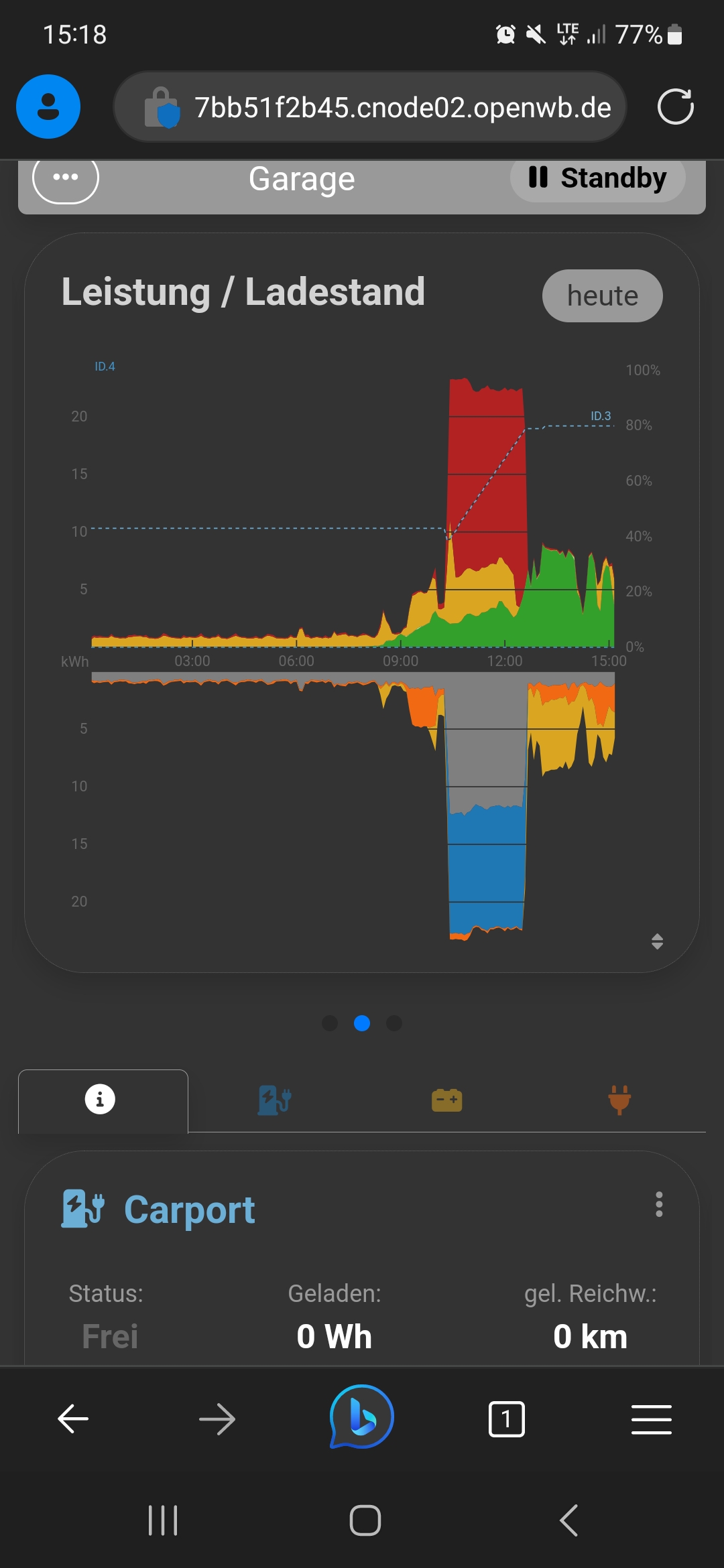

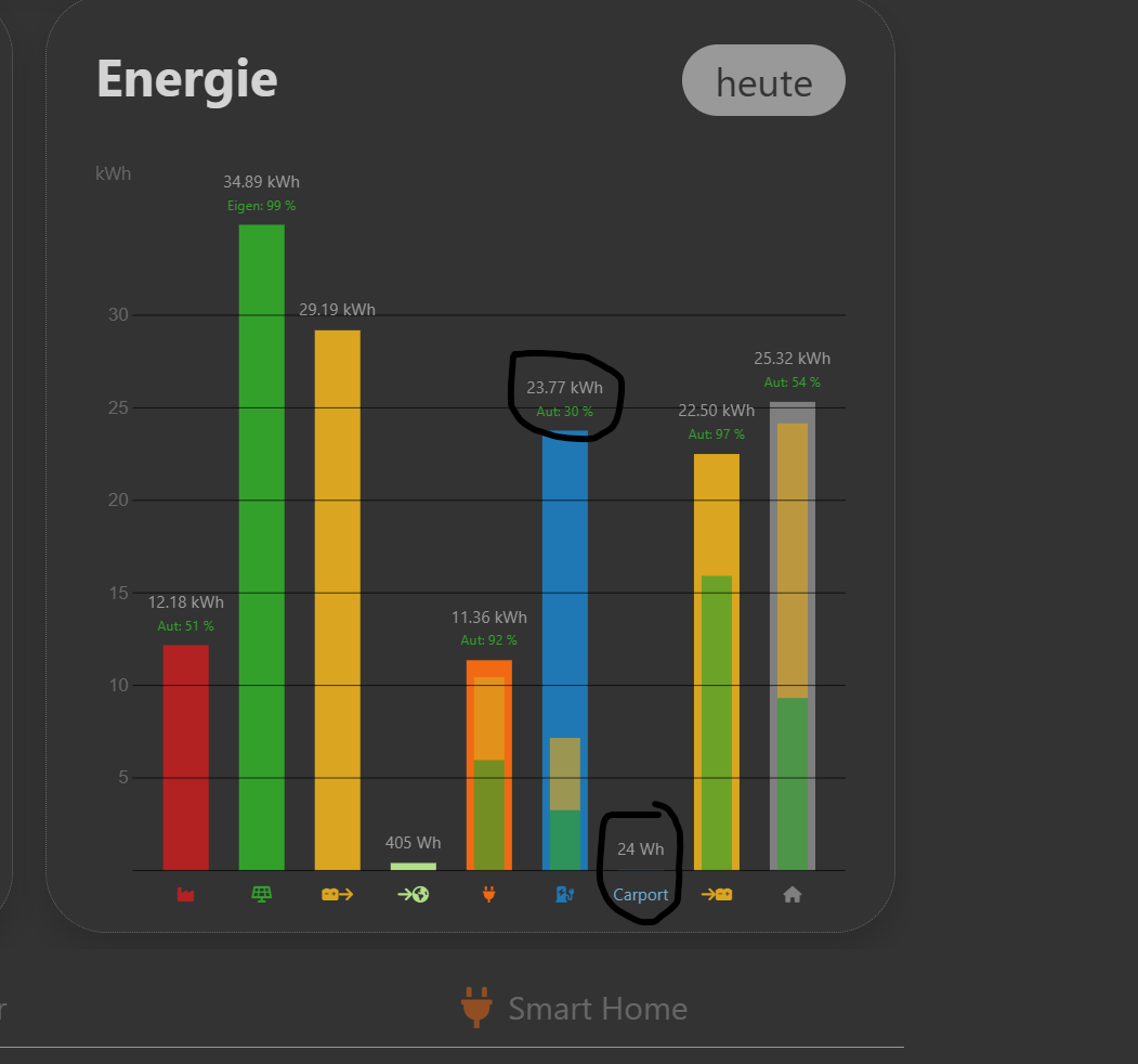

Was mir noch aufgefallen ist .
in dem rechten Diagramm hat er zwar die gesamte Ladeleistung Richtig angezeigt .
Aber die Zuordnung zum Ladepunkt stimmt nicht .
Siehe Bild Es müsste alles auf Carport stehen da nur mit dem Carport Ladepunkt geladen wurde .
Das zur Info .
Das zur Info .
Und wo sind die 460 / 450 Watt flöten gegangen ?
Lt KSEM stimmt der "gesamte Hausverbrauch" mit 1,32 kw
Siehe Bild
Siehe Bild
