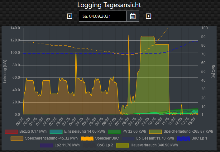

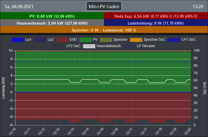

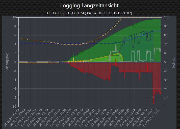

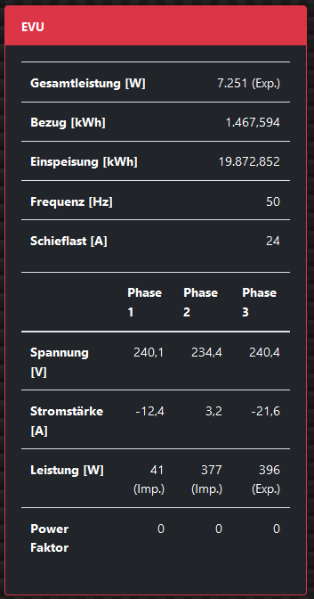

Seitdem ich die Daten von PV, EVU & Speicher per MQTT an openWB übertrage, habe ich ein paar seltsame Phänomene.
Obwohl die openWB seit der Übertragung der Daten per MQTT wie gewohnt regelt und auch im Online-Display die Werte korrekt anzeigt, passt die ein oder andere Übersicht leider nicht mehr:
Online-Display - Hausverbrauch passt nicht - sonst ist alles in Ordnung: Logging-Graph - alles in Ordnung: Logging-Tagesansicht - Speicherladung / Speicherentladung & Hausverbrauch passen nicht: Status-EVU - die Leistung der einzelnen Phasen wird nicht berechnet, obwohl Spannung & Strom vorhanden sind: Hat jemand eine Idee, woran das liegen könnte?
