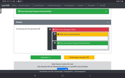

Hallo, ich hab nach Austausch des Evse Moduls, danke an das OpenWB Team, nun versucht meine Alage zu konfigurieren. Leider stelle ich mich wohl zu blöd an.
SMA HM2 als Zähler
SMA Sunny Island als Speicher und
SMA Sunnyboy als WR nach den Youtube Videos eingerichtet.

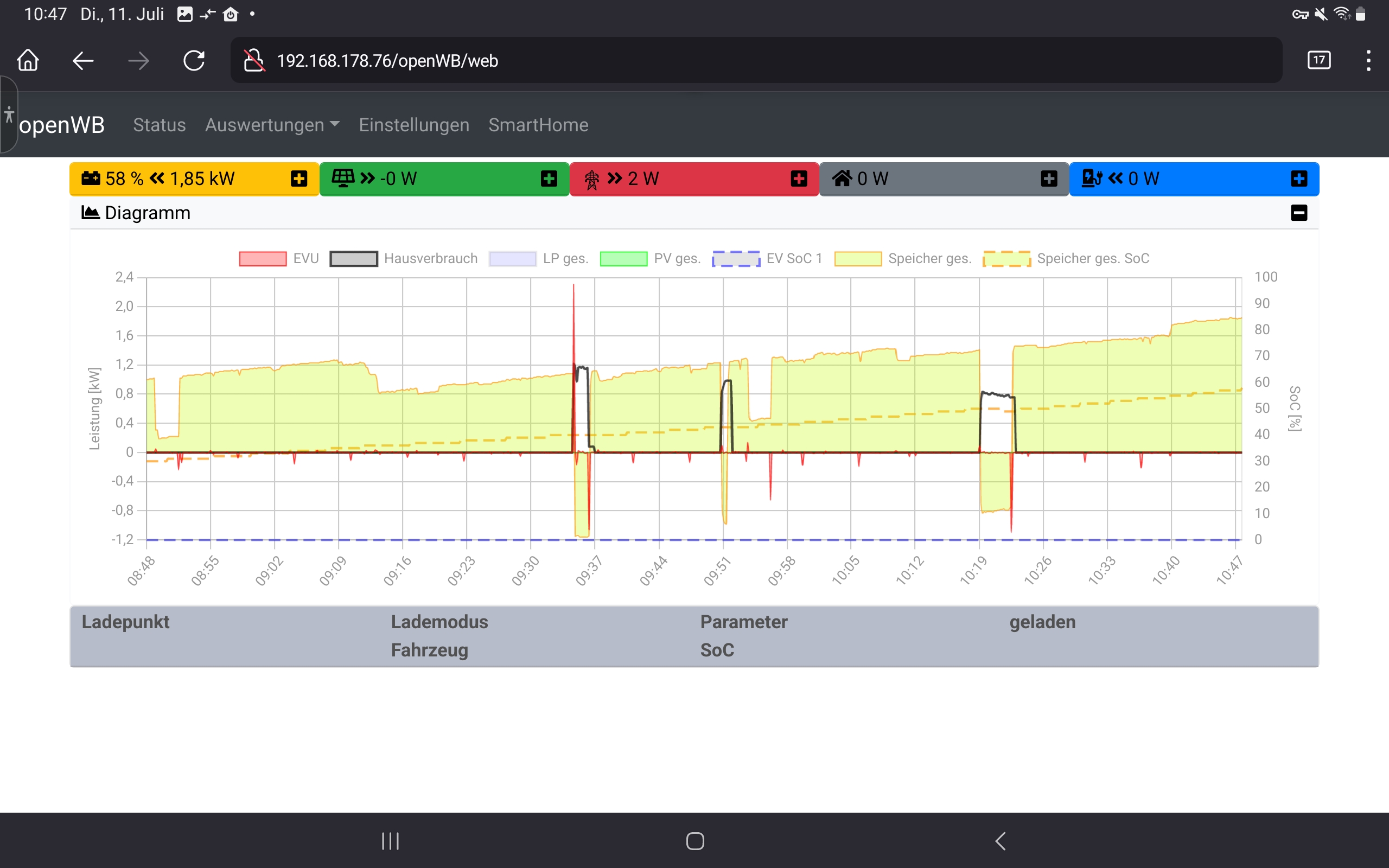

Leider seh ich nur was in den Speicher angeht und was Richtung Netz unterwegs ist. PV und Hausverbrauch fehlen.
Wo ist mein Fehler, Danke

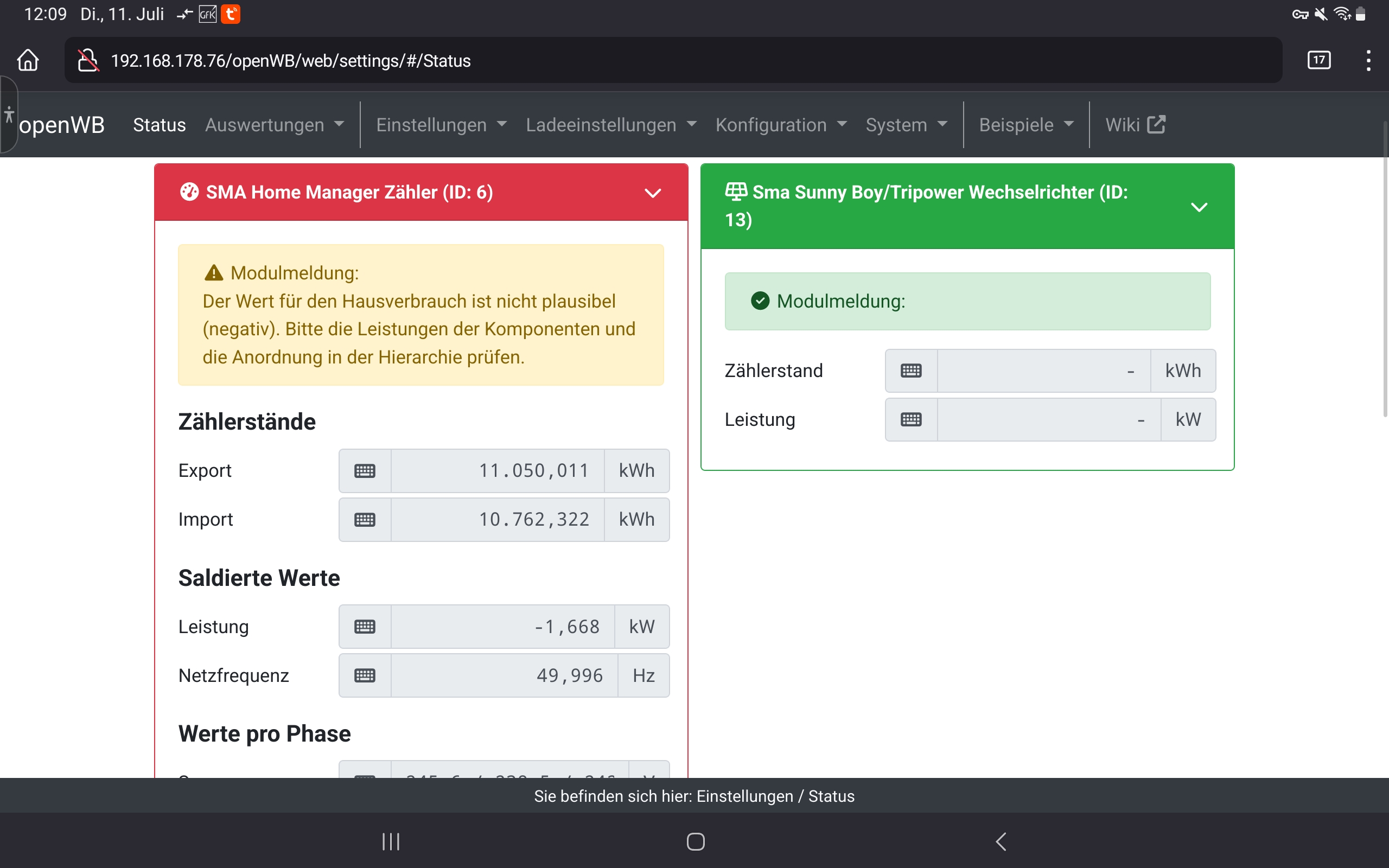

schau' mal auf die Statusseite, gibts dort Fehlermeldungen der Module? So wie es aussieht können keine PV Daten vom Wechselrichter abgerufen werden - aktuelle PV Leistung ist 0.

Danke für die schnelle Antwort, beim HM2 steht das der Hausverbrauch nicht plausibel ist, da negativ und das Modul WR ist ohne Fehlermeldung aber auch ohne Anzeige eines Verbrauches bzw Erzeugung.

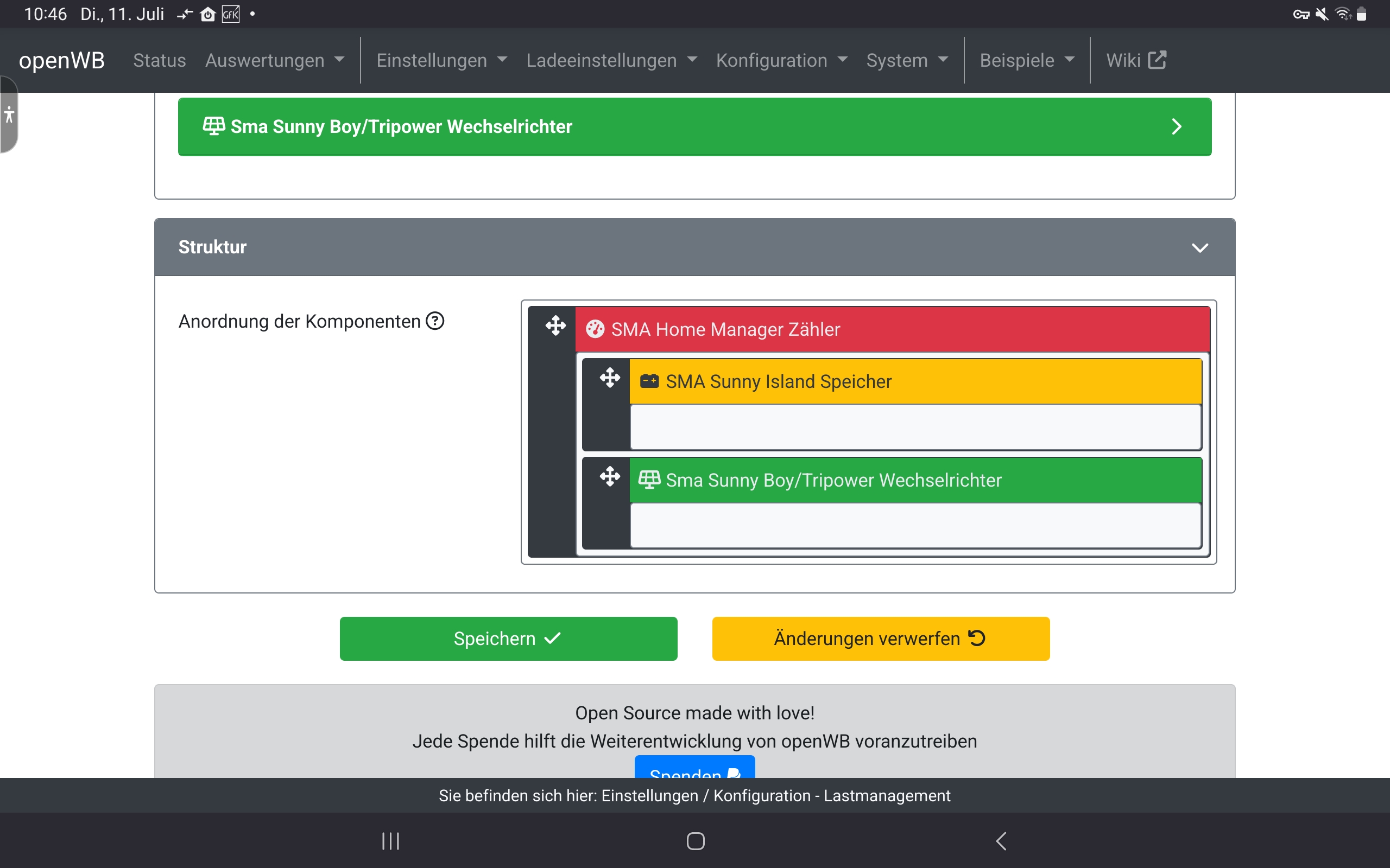

Könnte es damit zusammen hängen, dass dein Speicher VOR dem Wechselrichter in der Struktur angeordnet ist?
Falls es ein Hybrid-System ist, müsste sogar der Speicher „in“ den Wechselrichter gezogen werden…

Klausiy123 hat geschrieben: Di Jul 11, 2023 10:09 am Danke für die schnelle Antwort, beim HM2 steht das der Hausverbrauch nicht plausibel ist, da negativ und das Modul WR ist ohne Fehlermeldung aber auch ohne Anzeige eines Verbrauches bzw Erzeugung.
Unplausibler Hausverbrauch ist nachvollziehbar, es kommen keine Daten vom PV Modul an. Wie ist das konfiguriert?

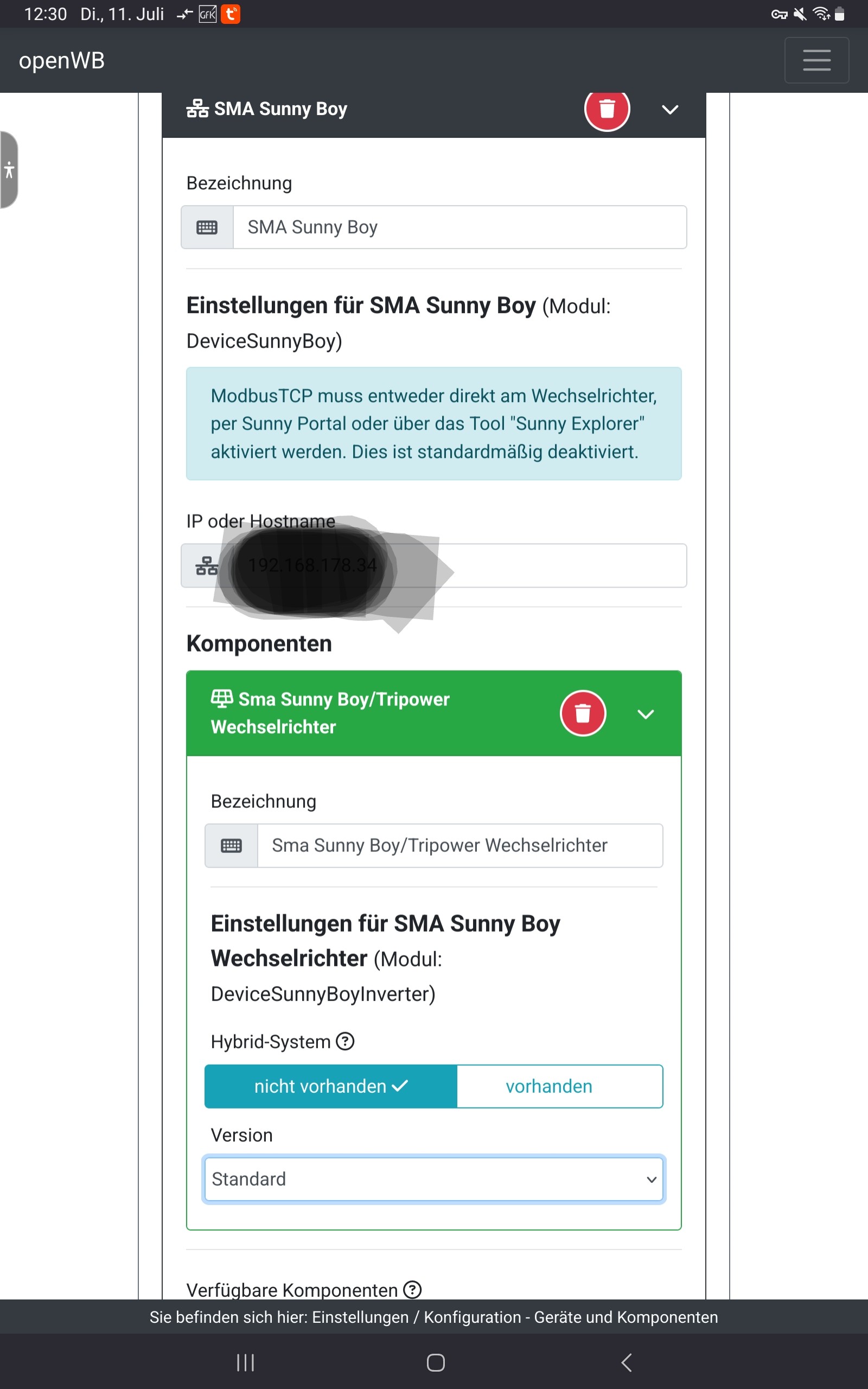

Ich hab mal den WR vor den Speicher gesetzt, keine Änderung. Ist kein Hybrid System. Konfiguration siehe Bild

Klausiy123 hat geschrieben: Di Jul 11, 2023 10:36 am Ich hab mal den WR vor den Speicher gesetzt, keine Änderung. Ist kein Hybrid System. Konfiguration siehe Bild
okay, danke. Das sieht soweit erstmal gut aus, sowohl das Gerät als auch die Komponente ist vorhanden. Seltsam finde ich dass keine Fehlermeldung des Moduls ausgegeben wird, und dennoch die Daten fehlen.
Welcher Wechselrichter ist das?
Vermutlich brauchts hier ein Log um das weiter verfolgen zu können. Debug Level auf Details stellen und dann einen Durchlauf ***Start*** bis ***Start*** hier als Code-block (Knopf oben) posten. Ggf. noch Zugangsdaten im Log entfernen, könnten bei SoC modulen z.b. enthalten sein.

2023-07-11 13:54:58,348 - Topic: openWB/counter/6/get/fault_state, Payload: 1
2023-07-11 13:54:58,349 - Topic: openWB/counter/6/get/power, Payload: -2526.2
2023-07-11 13:54:58,350 - Topic: openWB/counter/6/get/fault_str, Payload: "Der Wert f\u00fcr den Hausverbrauch ist nicht plausibel (negativ). Bitte die Leistungen der Komponenten und die Anordnung in der Hierarchie pr\u00fcfen."
2023-07-11 13:54:58,351 - Topic: openWB/counter/6/get/powers, Payload: [-3578.7, 172.1, 880.3]
2023-07-11 13:54:58,352 - Topic: openWB/system/ip_address, Payload: "192.168.178.xx"
2023-07-11 13:54:58,356 - Topic: openWB/system/current_commit, Payload: "2023-07-06 18:28:52 +0200 [db321f5ab]"
