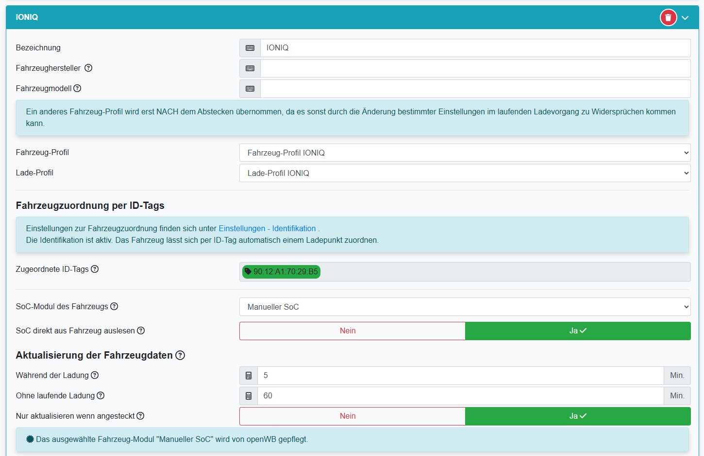

Ich bräuchte bitte eure Hilfe. Ich hatte es schon mal geschafft, den SoC unseres Ioniq i5 über unsere OpenWB Pro auszulesen. Jetzt geht das irgendwie nicht mehr, bzw. die Integration in die OpenWB scheitert meines Erachtens. Was habe ich gemacht:

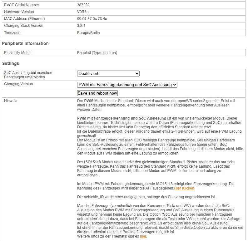

  • Ich habe in der Pro "PWM mit Fahrzeugerkennung und SoC-Auslesung" aktiviert.
  • In der OpenWB habe ich im Fahrzeug "Manuallen Soc" ausgewählt, inkl. der Option "SoC direkt aus Fahrzeug auslesen".
  • Als ID-Tag habe ich die Mac-Adresse des I5 hinterlegt.
Software ist bei OpenWB auf Beta 3, bei OpenWB Pro gerade erst aktualisiert.
Wenn ich anstecke, erscheint das richtige Auto am Ladepunkt. Allerdings aktualisiert der SoC nicht. Ich kann ihn nur händisch ändern.
Einstellungen Pro.jpg (156.68 KiB) 891 mal betrachtet

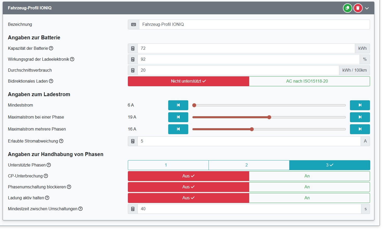

Einstellungen Ioniq.jpg (156.97 KiB) 891 mal betrachtet
