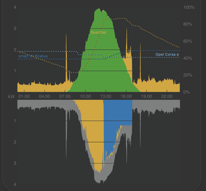

In Summe alle Anforderungen und Wünsche umzusetzen ist in der Tat recht komplex - das sieht man hier an der Diskussion ja sehr gut.
Wichtig wäre, dass man nochmal genau nach den 3 Szenarien in der passiven Speicherbetrachtung differenziert:
1. Fahrzeuge
2. Speicher
3. Nach SoC des Speichers
Aktuell ist nur die Option 3 mit weiteren Einstellungen belegt (wie Ladeleistungen).
In der Diskussion sollten wir darauf achten, um welchen Variante es geht (1, 2 oder 3).
Mir ging es bisher bei meinen Beiträgen nur um Option 3. Diese ist für uns die passende. Unser Ziel ist es
- Abends den Speicher bei 80% zu haben (damit kommen wir über die Nacht)
- PV-Überschuss ins Auto laden - und dabei keine Hysterese zu erzeugen (im Normalfall einmal an und einmal wieder aus)
Bei der 1.9 war dies der Modus Min+PV.
Ich habe mir nun eine Variante gebaut, welche dies genau abbildet - dafür nutze ich aber auch 2 Automationen in HomeAssistant.
Die OpenWB 2.x ist auf Variante 3 eingestellt. Min-SOC steht auf 75% und Max-Soc auf 90% (alle weitere Optionen der Variante 3 sind auf NEIN gestellt).
Zusätzlich habe ich im Ladeprofil PV einen Mindest-Ladestrom von 6A eingestellt.
Wie läuft es nun ab:
- Der Lademodus steht auf Stop
- Springt der SoC der Batterie auf 85%, schaltet HomeAssistant den Lademodus auf PV (nur wenn er vorher auf Stop steht und ein Auto angeschlossen ist)
- Die Ladung startet und nutzt den Speicher mit, sofern nicht genug PV zur Verfügung steht
- Sobald 80% unterschritten sind, schaltet HomeAssistant wieder auf Lademodus Stop (nur wenn vorher PV eingestellt war).
Das ergibt folgendes Bild:
Bildschirmfoto 2026-03-12 um 12.54.32.png (173.24 KiB) 923 mal betrachtet
Am Ende haben wir 1 Ladevorgang und der Speicher steht am Ende bei 80%.
Schön wäre es natürlich, wenn die OpenWB das selber könnte.
Dazu müsste man
- den Start des Ladvorgangs auf den Max-SoC legen (das wäre dann der Ladestart-SoC)
- den Stop des Ladevorgangs auf den Min-SoC legen (das wäre dann der Ladestop-SoC)
- Die Einstellung Mindeststrom > 0 im Ladeprofil darf nicht mehr dazu führen, dass die Ladung direkt startet. Hier muss dann auch der Ladestart-SoC berücksichtigt werden.
Das wäre mein konkreter Vorschlag für Option 3.
Was man zusätzlich noch an Einstellungen für die Optionen 1 und 2 wünscht, ist eine andere Frage.
