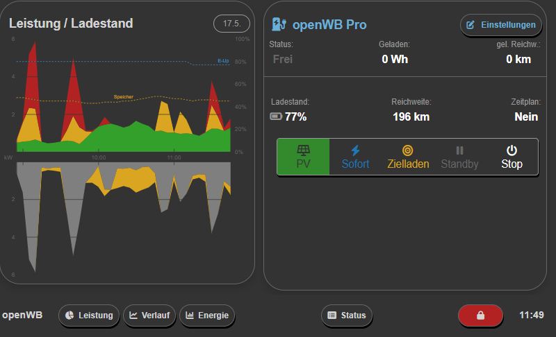

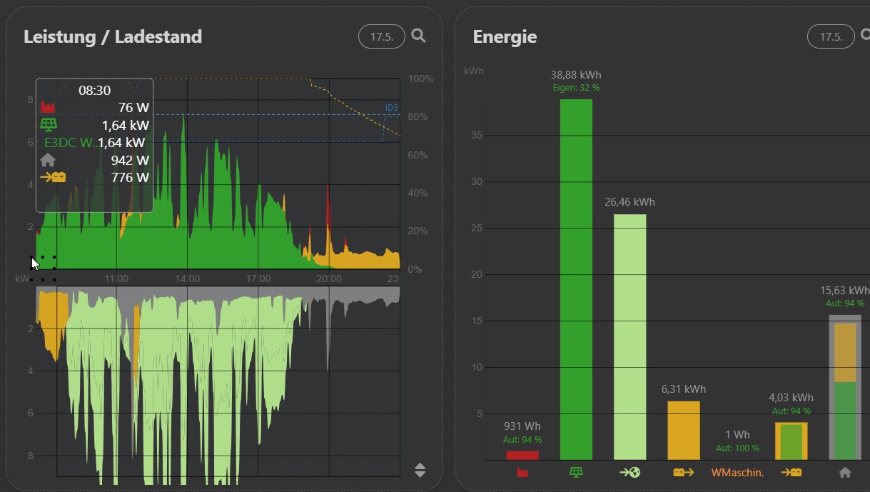

Hallo Zusammen,
ich bin aufgrund des Ausfalls der Anzeige heute "Leistung / ladestand" einmal mehrere Tage in der Anzeige zurückgegangen und dabei sind mir die folgenden Dinge aufgefallen. Es kann aber durchaus sein das dies schon länger der Fall ist.
- wie gesagt ich bin in der Anzeige heute "Leistung / ladestand" mehrere Tag zurückgegangen und ich meine das es jetzt wesendlich länger dauert bis etwas angezeigt wird. Und zum anderen wird fast für jeden Tag eine unterschiedliche Zeitspanne dargestellt.
Mal am:
17.05.25 = 8:30 - 23:50
16.05.25 = 0:00 - 15:50
15.05.25 = 7:55 - 23:55
14.05.25 = 5:05 - 23:55
13.05.25 = 0:00 - 23:50
- ich weiß leider nicht mehr genau wie die Darstellung in "Leistung / ladestand" von der Zeitspanne früher war, aber meiner Meinung nach sollte die Darstellung immer, ab Start 00:00 Uhr bis 23:55 angezeigt werden. Um Moment wird im besten Fall von 00:00 Uhr bis zur aktuellen Zeit angezeigt, was das eigentlichte gewünschte Tages-Darstellung sehr verzerrt. (Siehe Anhang)
- Auch die Auswahl eines bestimmten Tages/Monat/Jahr über das obere Zahnrad funktioniert nicht, weil der ausgewählte Tag nicht übernommen wird, sondern auf den zuvor ausgewählten bleibt. Nur über den Pfeil kann mal andere Zeiträume auswählen
- die Anzeige der beiden Fahrzeige im Teil "aktuelle Leistung" (bei mir ID3 und E-Up) werden nicht aktualisiert auch unten über Fahrzeuge nicht, obgleich in der Status-Anzeige der SOC mit Zeitstempel aktualisiert wurde.
Das gleiche Update/Anzeige-Problem existiert auch auf der Anzeige direkt an der OpenWB Standalone mit Display, nur das dort nicht angezeigt wird "Lädt"
http://192.168.178.11/openWB/web/display/
Vielen Dank für die gute und fleißige Arbeit die wir alle profitieren
Gruß Frank
OpenWB Standalone Display.jpg (38.83 KiB) 1484 mal betrachtet
OpenWB Tag zurück.jpg (115.3 KiB) 1484 mal betrachtet
OpenWB Heute.jpg (68.26 KiB) 1484 mal betrachtet

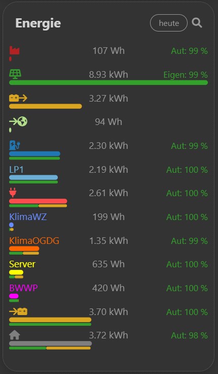

electron hat geschrieben: Di Okt 22, 2024 4:41 pm Im neuesten Master ist mal eine erste Version implementiert. Ich habe es allerdings in einer neuen Version des Energie-Widgets implementiert, da das bisherige bei so vielen Säulen langsam nicht mehr lesbar ist. Das neue Widget wächst nach unten und hat daher keine Platzprobleme. Details zu den einzelnen Batterien sind jetzt auch mit drin:
Die neue Sicht lässt sich in den Einstellungen mittels "Alternatives Energie-Widget" aktivieren.
Hey Electron, großes Lob und Dank für die Entwicklung und Pflege des Colors Themes. Finde auch das "neue" Energie-Widget super übersichtlich.

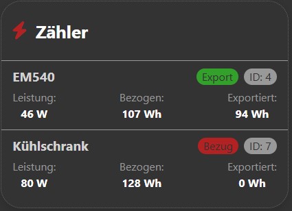

Leider bin ich aktuell ans Limit meiner Smarthome Geräte in OpenWB gestoßen (9 Stück), ich habe daher mein Shelly Mini als Zähler-Komponente eingerichtet - in der Lastmanagement Struktur unterhalb meines EVU Zählers EM540.
Aktuell wird der weitere Zähler nicht im Energie-Widget erfasst und angezeigt. Ist das korrekt - weil es ja auch nur einen EVU-Zähler eigentlich geben soll?!
Gruß,
Andreas
Screenshot 2025-05-20 113915.jpg (46.99 KiB) 1419 mal betrachtet
Screenshot 2025-05-20 113931.jpg (23.78 KiB) 1419 mal betrachtet

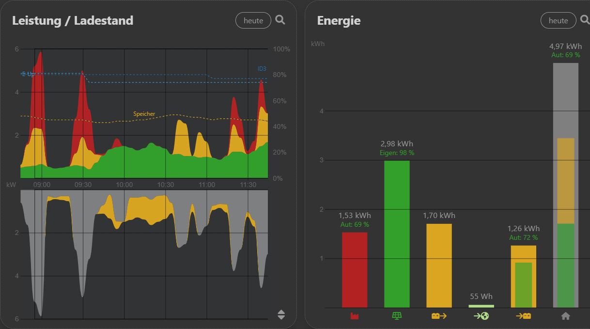

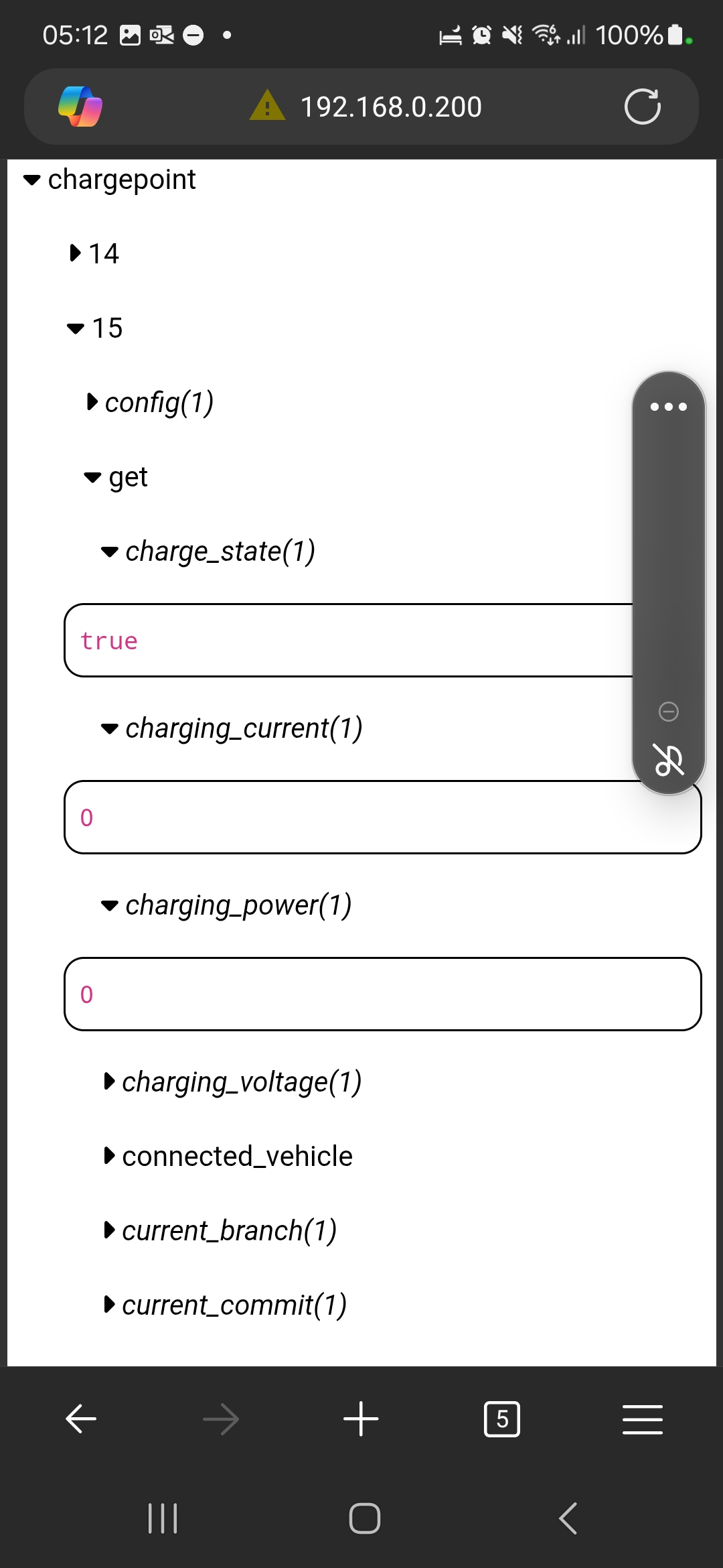

Guten morgen ,
Ich glaube da stimmt was nicht .
Er zählt die ladung nicht mehr die aktuell läuft .
Und zeigt sie im Energiegraph in der Mitte auch und rechts nicht mehr an .
Hier der Main log
https://paste.openwb.de/uyLzrReFBcdPTiB
Und der mqtt log
https://paste.openwb.de/6VDiu7rrePrzNDE
Und zwei Bilder die das verdeutlicht
(342.83 KiB) Noch nie heruntergeladen
(353.54 KiB) Noch nie heruntergeladen
Irgendwie kommt im mqtt log von dem theme nicht an
(220.69 KiB) Noch nie heruntergeladen
Edit 6:00
Jetzt hat ein einem großen Peak alles nachgeholt .....
Jetzt passt es zwar wieder aber trotzdem komisch
