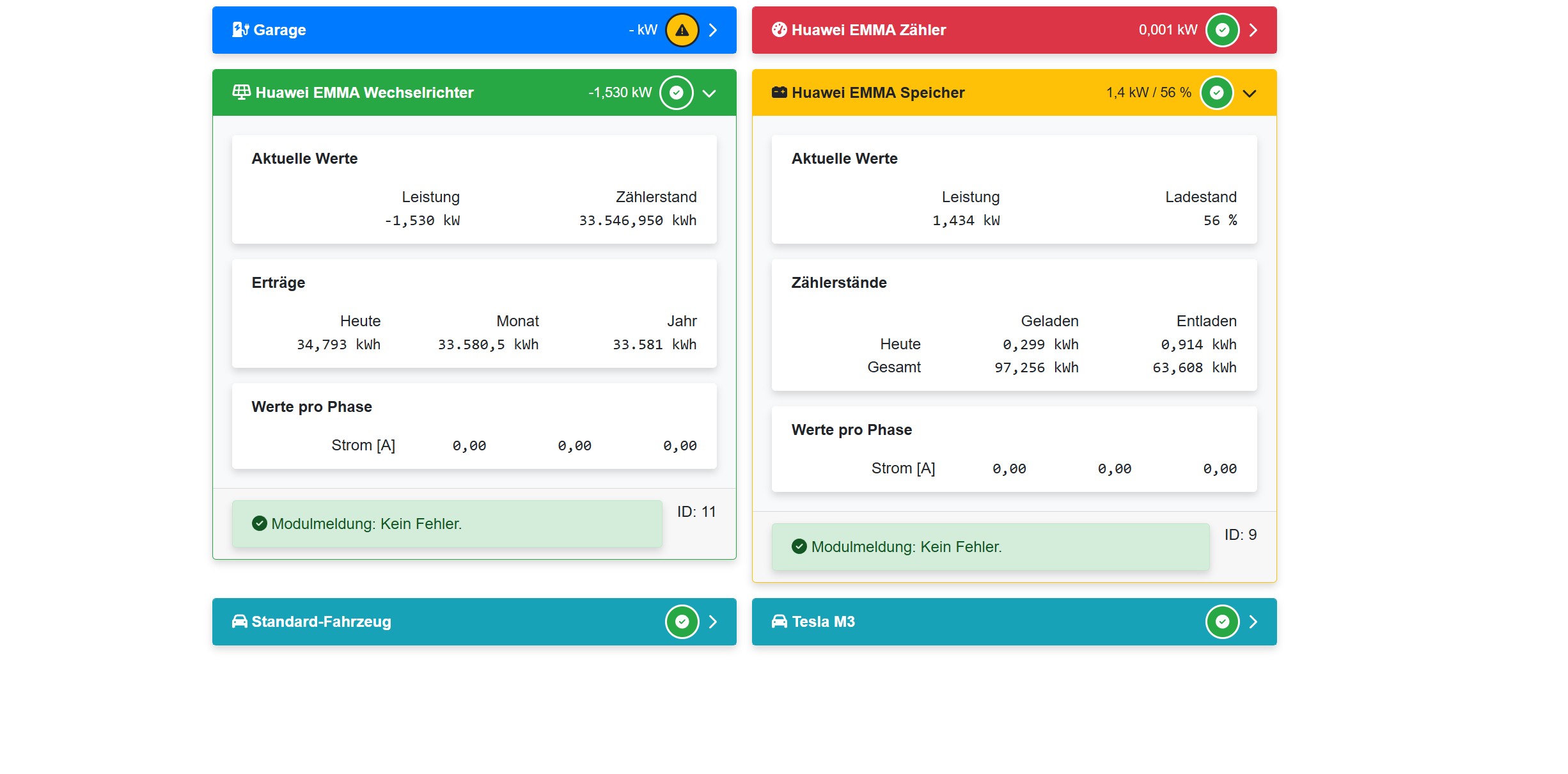

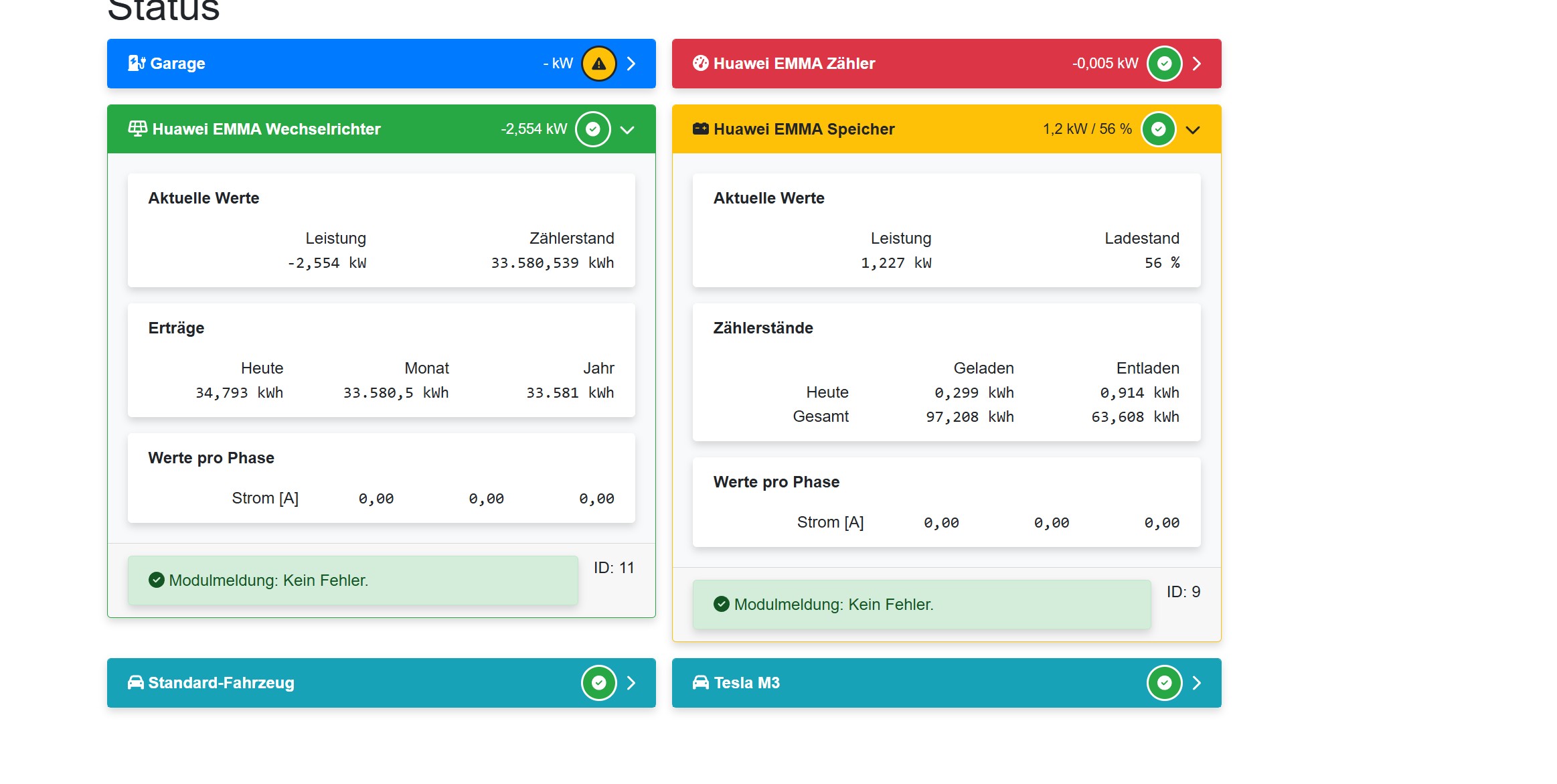

openWB hat geschrieben: So Sep 28, 2025 6:56 am @meth
Tendenziell muss der DC Speicher in den WR
Also Einrücken kann nicht stimmen da er dann die Ladeleistung zur PV Leistung dazu zählt .
Siehe Bilder
Eingerückt
(243.38 KiB) Noch nie heruntergeladen
nicht eingerückt
(244.23 KiB) Noch nie heruntergeladen
Ich weis ja nicht welche Register ihr für den PV total yield auslest .
Ich habe mit das mal mit Node Red geschrieben da habe ich das Register 30348 ausgelesen .
Da passt das dann soweit .
Aber ich wollte nicht weiter das ich die Daten des Kunden per VPN in mein Node Red hole verarbeite und die Ihm wieder sende per VPN --> MQTT Module .
:-D

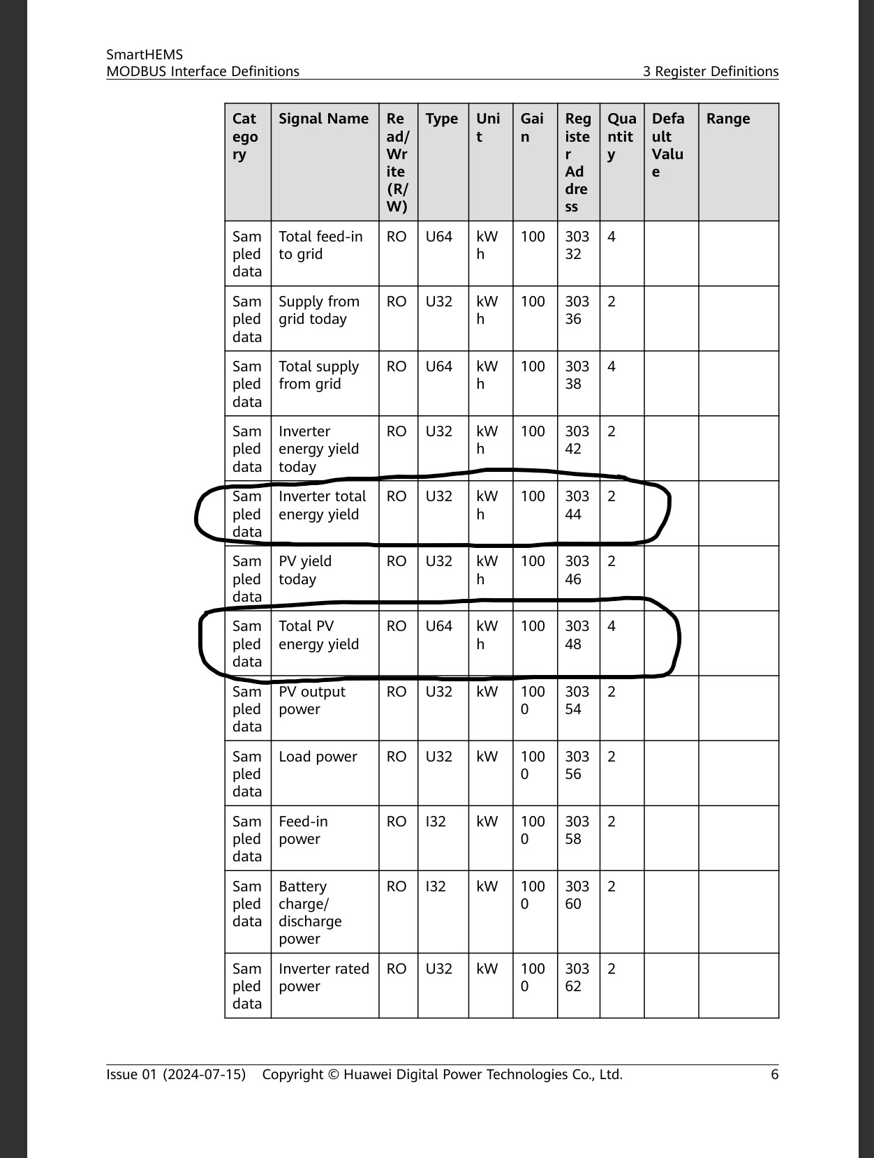

openWB hat geschrieben: So Sep 28, 2025 7:23 am @meth
https://github.com/openWB/core/blob/dc0 ... ter.py#L34
Ok ich glaube das ist das falsche register :-D
Ich denke es müsste das 30348 sein da das nur den PV Yield ausgibt und somit über Nach ja keine Mehrung hat .
Das ausgelesene 30344 ist ja die Inverter Total Energy Yield also das was aus dem Inverter rausgeht (was beim Master ja auch die Batterie Entladung ist)
Siehe Bild .
EMMA Modbus Register.jpg (252.5 KiB) 1044 mal betrachtet

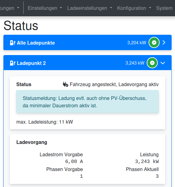

Ich betreibe 2.1.8 Patch 1 und habe ein unstimmiges Verhalten beim PV-Laden.
Setup:
  • openWB Duo => keine automatische Phasenumschaltung verbaut
  • Konfiguration - Ladepunkte - Ladepunkt 2 - Hardware-Optionen - automatische Phasenumschaltung vorhanden: nein
  • Konfiguration - Fahrzeuge - Profile - Standard-Lade-Profil - Lademodus PV - Minimaler Dauerstrom: 6A
  • Konfiguration - Fahrzeuge - Profile - Standard-Lade-Profil - Lademodus PV - Anzahl der Phasen: 1
Meine Erwartung ist, dass mit diesem Setup im Modus PV immer ausschließlich 1-phasig geladen wird. Das ist aber nicht der Fall:
Ich bin nicht sicher, ob es sich um folgendes Problem oder etwas Anderes handelt:
LenaK hat geschrieben: Fr Sep 26, 2025 11:28 am Allerdings besteht bei PV-Laden mit Mindeststrom nun das Problem, dass keine automatische Phasenumschaltung gemacht wird. Eine Patch-Version gibt es nach meinem Urlaub.
Kann jemand eine Einschätzung abgeben? Ich liefere gern weitere Informationen, falls notwendig.
