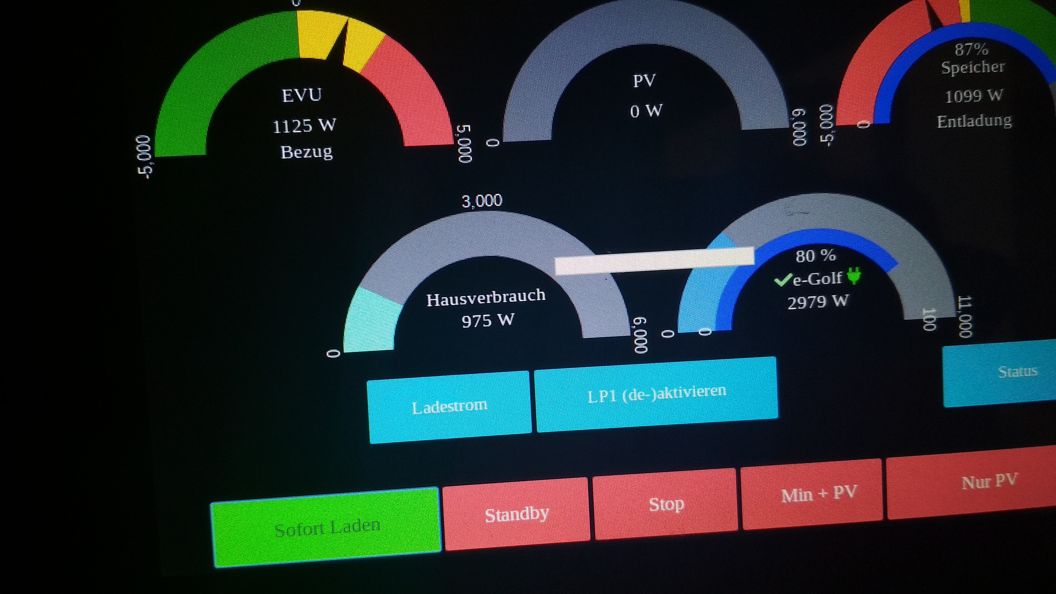

Hallo
habe bei Sofortladen einen weißen Balken im Display, auch bei Symbolfluß. Bei Stopp oder PV Laden ist dieser nicht da.
1.8 Stable und auch bei 1.8.2Beta.
Was kann das sein?
Was kann das sein?

...habe ich auch, aber eben nur, wenn man mal den Sofortladen-Modus auch genutzt hatte - sieht fast aus, wie ein Rest vom SliderLinusEV hat geschrieben: Fr Jul 24, 2020 7:08 pm Hallo
Was kann das sein?
Geht man im Display zB auf "Status", verschwindet der Balken nach einem "Screen-Update".

Können das mehrere bestätigen ?LinusEV hat geschrieben: Fr Jul 24, 2020 7:08 pm Hallo
Was kann das sein?
Kriege das hier nicht rekonstruiert.
Tritt der Fehler auch auf wenn im normalen Browser die Seite:
http://IPOPENWB/openWB/web/display.php
aufgerufen wird?

Re: Rückmeldung 1.8.000 Stable RC
...holla, ja...auch im Browser.
Von PV auf Sofort umgestellt und der Balken kommt....
Nur im echten Display war er eben höher, in der Mitte angesiedelt...
Edit: ...und geht man im Browser zurück auf PV, verschwindet er wieder brav.
