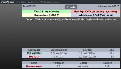

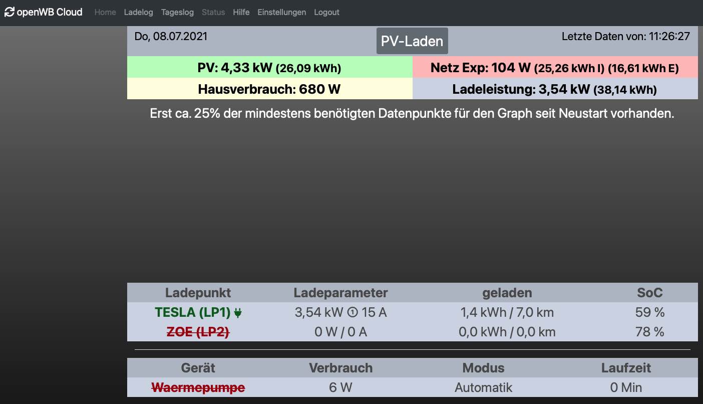

Kona2021 hat geschrieben: So Jul 04, 2021 8:55 am Hallo,
ich habe nun seit gestern auch das Problem, dass die openWB nicht mehr erreichbar ist. Wenn ich auf https://web.openwb.de gehe, sehe ich die Daten in den ersten zwei Zeilen (PF, Hausverbrauch ...). Die scheinen auch zu passen. Aber er gibt keine Datenpunkte. Es kommt die Meldung "Erst ca. 25% ..."
ping funktioniert und die Box ist im LAN. Lademodus kann ich auch wählen.
Wie starte ich die Box denn neu, wenn ich keinen Zugang mehr habe? Sicherung raus und wieder rein? :shock:
ich habe seit einiger Zeit das gleiche Problem: unter https://web.openwb.de passt eigentlich alles, nur die Datenpunkte werden nicht mehr gezeigt ('erst ca. 25% ....). Die OpenWB selbst hängt nicht und kann ganz normal angesprochen werden.
Hat wer von Euch dieses Problem mit der Cloudversion der openWB lösen können?
