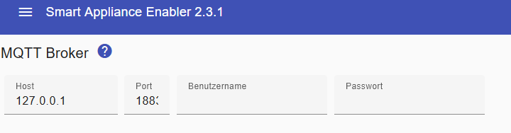

Mittlerweile habe ich mal etwas durch SAE gekämpft. Im Sunny-Portal wird das "Gerät" auch angezeigt, allerdings keine Leistung. Meine SAE-Konfiguration sieht wie folgt aus:
- Screenshot 2024-02-06 165500.png (11.05 KiB) 5738 mal betrachtet
Das Topic habe ich mit dem MQTT-Explorer herausgefunden. Auch wenn ich bei MQTT-Broker die IP der OpenWB eintrage, kommt im Sunnyportal nichts an.
Was mache ich falsch?

soweit habe ich mich jetzt auch durchgekämpft. Nur bei MQTT Broker - Host habe ich die IP der openWB angegeben.
Leider kommt im Sunny Portal nichts an.
