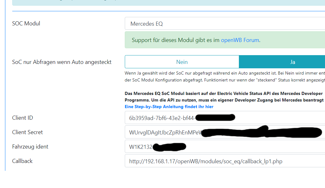

ich kriegs nicht hin...
Habe auf der MercedesMe Seite kein App erstellt, sondern ein Projekt und dort ist das Produkt "Electric Vehicle Status".
Die Anleitung auf GitHub scheint nicht ganz aktuell.
Version auf OpenWB lautet: 1.9.265
Auto ein E300DE.
Authorisierung danach auf der MercedesMe Seite ist auch erfolgreich durchlaufen...
Im SoC Log keine Fehler, aber auch keine Daten:
2022-05-09 19:28:37: Lp1: PID:5840: SoC EQ Ende ohne Fehler
2022-05-09 19:28:37: Lp1: PID:5840: SoC Request Code: 204 (no data is available for the resource)
2022-05-09 19:28:37: Lp1: PID:5840: SOC Response:
2022-05-09 19:28:37: Lp1: PID:5840: SOC Request: 204
2022-05-09 19:28:37: Lp1: PID:5840: SOC URL: https://api.mercedes-benz.com/vehicleda ... ricvehicle
2022-05-09 19:28:37: Lp1: PID:5840: client: 6b3959ad-7bf6-xxxxx-xxxxxxxx
2022-05-09 19:28:37: Lp1: PID:5840: Debug Level: 2
Habe ich da was falsch eingetragen?

Nein, ist alles perfekt. Status 204 bedeutet fahr mich, dann zeig ich dir auch Werte.
Re: Support: Mercedes EQ
Sieht erst mal gut aus. Der 204 Fehler verschwindet normalerweise wenn das Fahrzeug mal bewegt wird. Oder einfach mal 15 Minuten die Zündung einschalten.
