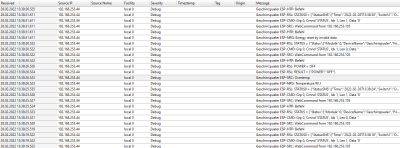

Hallo Oliver
Syslog hat nun Klärung gebracht - hat nichts mit der openWB zu tun sondern der Shelly meldet overheat:
Werde den mal durch einen Shelly Plus 1PM ersetzen.
Danke & gruess
martin
