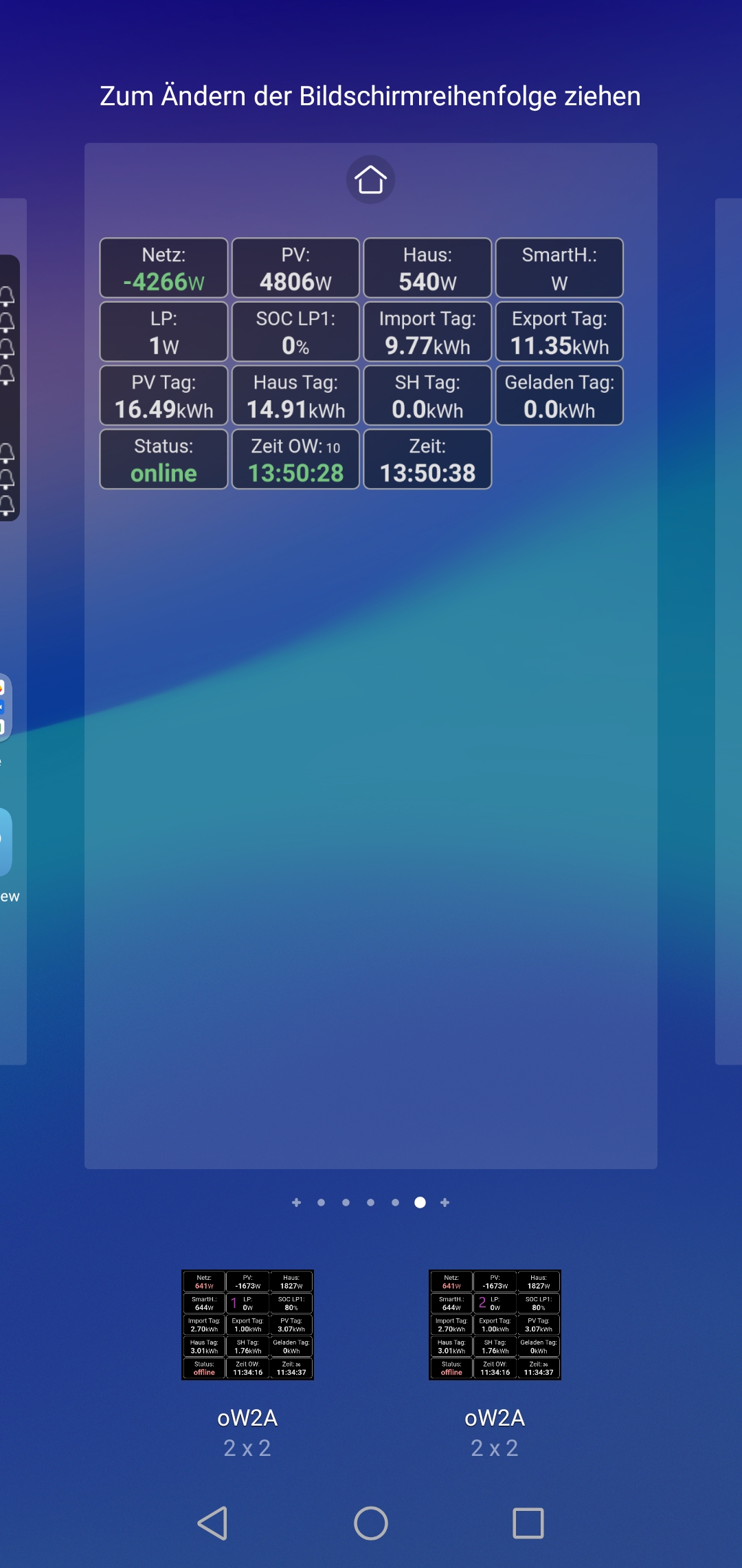

philipp123 hat geschrieben: Do Jan 06, 2022 12:42 pm Seltsam. Was zeigt er dir beim Hinzufügen für eine Gittergröße an? Und wie sieht das Widget aus, wenn du es neu hinzufügst? Auch 2x3?
Bei mir steht da "2x2". Und nach dem Einfügen hat es die Größe 1,5x2 (wie in dem Screenshot oben download/file.php?id=9806&mode=view)
philipp123
Beiträge: 1034
Re: Android App oW2A - openWallbox to Android
Beitrag von philipp123 »
Komisch. Dann muss da irgend was spezielles bezüglich Huawei passieren oder eine Einstellung greifen die unterschiedlich ist.

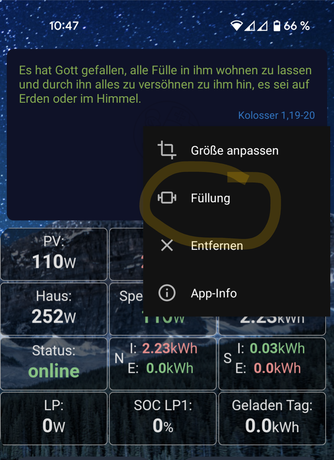

Die gerundeten Ecken sind seit Android 12 Teil des Designs- ich habe ein Pixel 4a. Mit dem Ändern der Größe habe ich jetzt eine einigermaßen gleichmäßige Optik hinbekommen, danke für den Hinweis.
Wenn ich allerdings die Option "Füllen" des widgets umschalte, stapelten ow2a die Elemente um. Andere Widgets verändern die Größe des Inhalts. Ich will mich nicht beschweren, aber frage mich, ob Android nicht eine API anbietet, um die nutzbare Größe des widgets zu erfragen?
philipp123
Beiträge: 1034
Die Größe des Gerätes nehme ich schon zum umrechnen. Sonst wäre es absolute Katastrophe. Das Umstapeln ist gewollt. Genau das ist ja die Flexibilität, jede beliebige Größe nehmen zu können und somit jeder Nutzer entscheiden kann wie er es gestalten will.
Theoretisch müsste man dann für Quer und Hochkant getrennte Größenparameter vorsehen. Da ich meinen Homescreen aber fix auf Hochkant habe, hat mich das nie betroffen.
Ist "Füllen" etwas neues mit Android 12?

Möglicherweise ist "Füllung" ein Feature des Nova Launchers, den ich verwende. Mit Füllung dehnt er die Widgets auf das Raster der Icons aus, ohne Füllung lässt er etwas Platz um das Widget zum Raster. Das Feature ist bestimmt schon seit Android 10 verfügbar.
